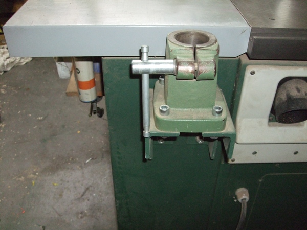

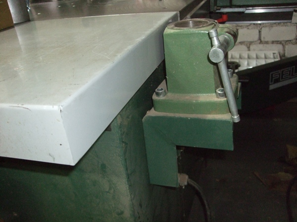

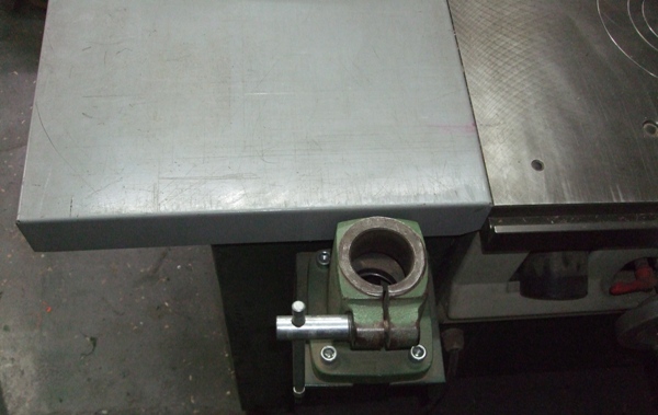

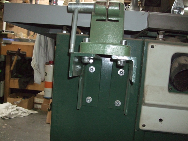

Jockel
Beiträge: 484
Re: Vorschub für Tischfräse *MIT BILD*
Beitrag von Jockel »
Hi Marc,
das ist meine Lösung an der KF700.
Ich habe einen Vorschub mit langem Stativ.
Da für die Abklappvorrichtung bei mir der Platz fehlt bzw. ich den Platz nicht verschwenden wollte, habe ich selbst was konstruiert und gebaut.
Das ganze ist aus Resten einer Winkelstahlstange gefertigt.
Gruß Jockel

Hallo Jockel,
genau an solch eine Lösung habe ich gedacht :-)
Ich danke Dir für die Bilder!
Bin schon am überlegen, das horizontale Rohr des "kleinen" Vorschub einfach zu verlängern. Muss mal meinen Bekannten fragen ob er mir da was drehen kann. Im Grunde würden mir 10-15cm ausreichen!
Muss mir mal nen Maschinenhändler hier in der Nähe suchen (Raum Frankfurt), der den kleinen Vorschub vorführbereit hat, damit ich mir das mal anschauen kann.
Ich halte euch, auch in Form von Bildern, auf dem laufenden!
