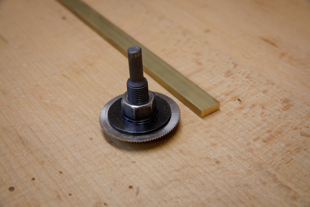

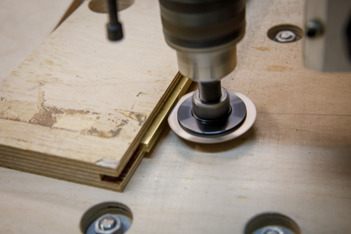

welche Schlitzsägeblätter und welchen Aufnahmedorn könnt ihr empfehlen um den Messingrücken auf einer Tischbohrmaschine zu schlitzen?
Andre

Andre hat geschrieben: Mo 31. Okt 2022, 17:56 welche Schlitzsägeblätter und welchen Aufnahmedorn könnt ihr empfehlen um den Messingrücken auf einer Tischbohrmaschine zu schlitzen?
Hallo Andre,
ich habe diese Kombination:
Kombi-Aufsteck-Fräsdorn 16 mm MK2 / M10
HSS-Sägeblatt 60 x 0,5 mm, 76 Zähne, 16 mm Aufnahmebohrung
Mario

Hallo Mario,
vielen Dank für den Tipp, ich habe vergessen zu erwähnen, dass meine Bohrmaschine keinen Morsekonus hat. Ich bräuchte einen Dorn, den ich in ein Bohrfutter einspannen kann, bis max. 16mm.
Habe bisher nur den Dorn von Wolfcraft und KWB gefunden, von den Fotos her bin ich da etwas skeptisch.
Andre
Mario Zimmermann
Beiträge: 319
Re: Sägenbau Tipps und Ratschläge
Hallo Andre,
den Dorn von Wolfcraft hatte ich zu Beginn auch benutzt, als ich noch keine Bohrmaschine mit MK2-Konus hatte:
Dafür hatte ich mir einen passenden Reduzierring auf dem 3D-Drucker gedruckt, da das Sägeblatt eine größere Bohrung hat.
Hat aber auch gut funktioniert.
Vollständige Dokumentation: Zinkensäge
