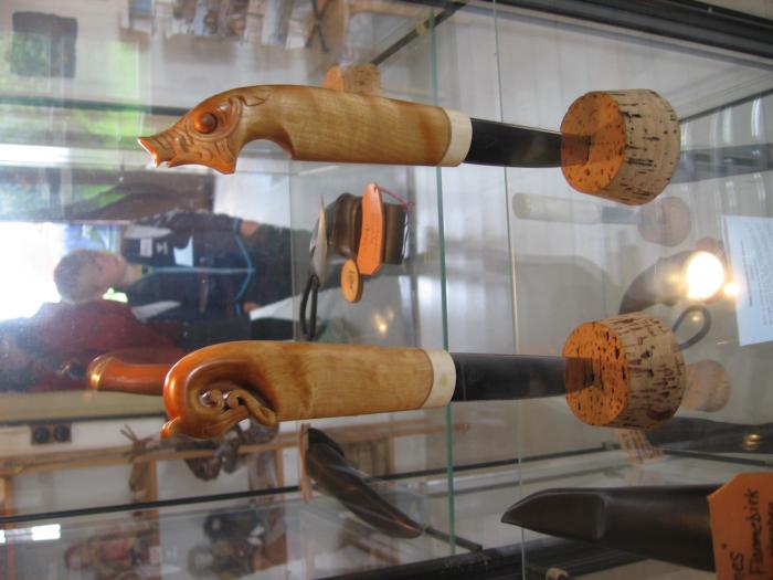

Re: Grundsatzfrage Schleifen *MIT BILD*
[In Antwort auf #141931]
Hallo Malte,
ich habe mich letze Woche mit einem Schnitzer unterhalten, der auf meine Frage, wie er die Oberfläche bei den
feinen Details hinbekommt, erklärte, dass es sich um die geschnittene Fläche handelte. Ein Bild anbei:
Wenn bloß mein Bild so scharf wäre wir die Oberfläche...
Ich habe keine Ausbildung als Schnitzer hinter mir, verfahre aber bei Stellen, die unschleifbar sind, auch so.
Nur kann ich das nicht so gut, weshalb ich schleifen muss. Dabei versuche ich erst, alle anderen Werkzeuge
auszureizen. Messer, Raspeln, Feilen, Ziehklingen.
Und dann beim Schleifen nicht mehr zu formen, sondern ohne zu verrunden das Werkstück bearbeiten.
Durch alle Körnungen durch, so hoch wie es nötig ist und dann
noch eine mehr zur Sicherheit.
