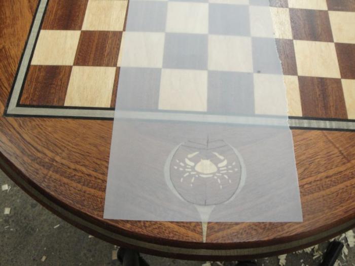

Glücklicherweiße hatte ich die Tierkreiszeichen mit den Sichelförmigen Elementen eingerahmt. Überall dort brauchte ich nicht einschneiden, da ja sowieso eine Trennung vorhanden ist (Bild 1).

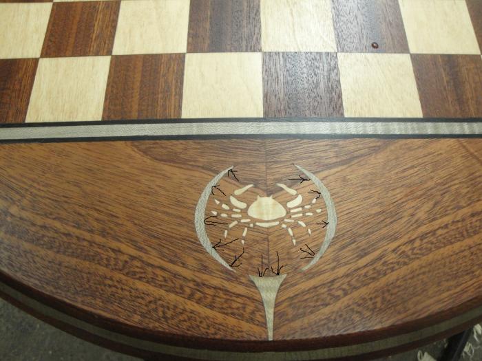

Aber zuerst musste ich den Löwen in passendes Grundfurnier (Bild 2) einarbeiten. Da die Furnierblätter ja die fortlaufende Maserung im Stamm abbilden war es schwer nochmal Stücke zu finden wo die Maserung in die gleiche Richtung läuft, aber es ging.

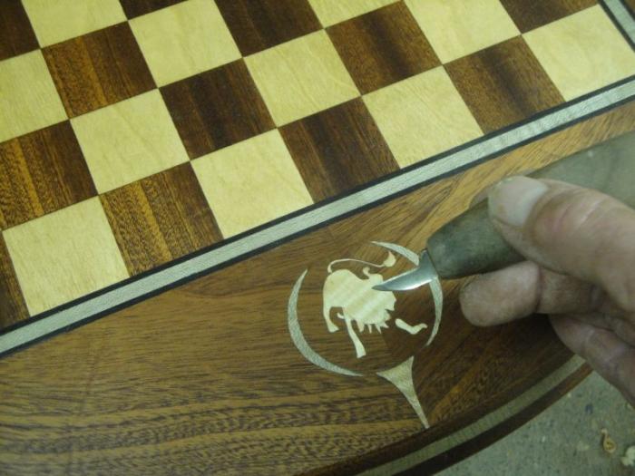

Dann habe ich mit meinem Furniermesser (Bild 3) entlang der Holzmaserung oben und unten den kleinen Rest eingeschnitten.

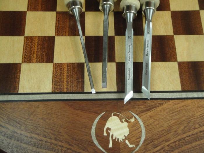

Sämtliches Furnier hatte ich mit Knochenleim aufgebracht, so konnte ich mit feuchtem Tuch und Bügeleisen den kreisförmigen Bereich wieder weich machen und mit verschiedenen Stechbeiteln ablösen (Bild 4).

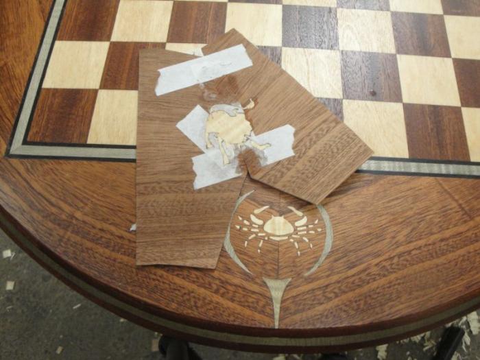

Den nun entstandenen Bereich habe ich, so genau wie möglich, mit transparentem Zeichenpapier abgenommen und auf mein Motiv übertragen (Bild 5).
Die runde Form wird nie so genau, dass es sofort lückenlos passt. Aus diesem Grund passe ich erst eine Hälfte an und arbeite mich langsam um den gesamten Radius rum.
