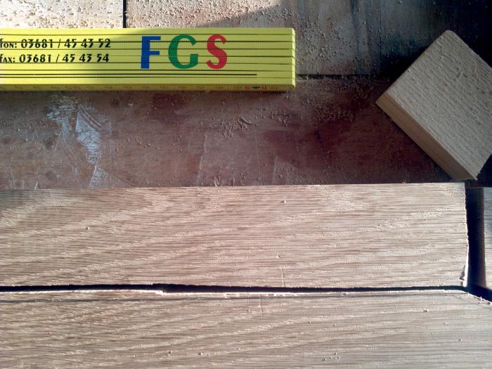

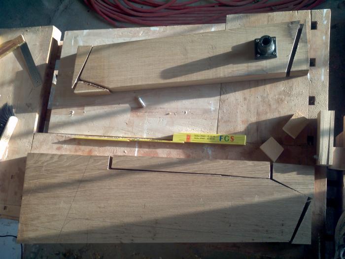

nachdem es gestern schon super anfing (OWL-Treffen) ging es heute nahtlos weiter.
Ich konnte endlich an meiner Beinzange weiterarbeiten.
Meine gesamte Hobelbank stellt ein tolles Versuchsobjekt dar, wo ich mich probieren kann.
Sollte ich mal was neues kaufen, werde ich wissen, was ich will und was nicht.
Hier ein paar Bilder:
Alle Schnitte sind mit Handsägen gemacht worden. Eiche 45 und 50 mm.
Quer Tujima Japansäge, längs zur Faser rostige Gestellsäge, die trotz Rost sehr gut sägt (finde ich...).
Auf halber Strecke verlief die Gestellsäge, aber ich konnte sie wieder in Spur bringen.

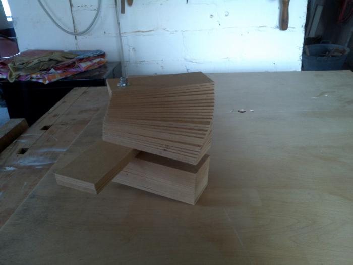

Ich habe gerade aber keine Bilder, also versuche ich es mal mit Worten.
Ich habe so einen viereckigen Fächer aus 2 mm MDF 50x200, der mir als Gegenlager bei meiner normalen Zange dient.
Dieser fällt nicht einfach so in sich zusammen, da er sehr fest zusammen gezogen ist.
Diesen will ich auf zwei Klötzchen legen, die auf die Schrägen der beiden Zangenteile schraube.
Der Fächer reicht über die Mitte der Beinzange.
Sollte funktionieren, oder?

Bezüglich des unteren Gegnlagers habe ich eine Idee.

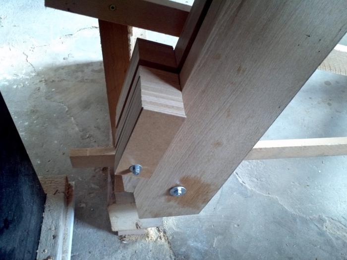

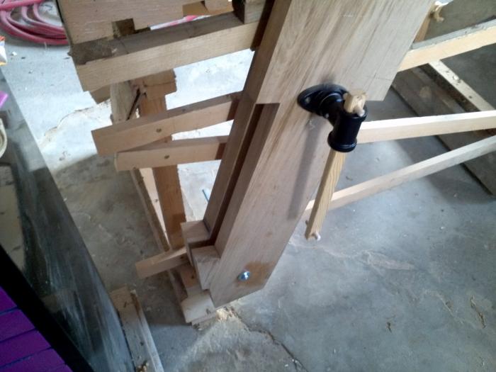

die Beinzange ist fertig.
Kein Schmuckstück, aber es geht mir hier nur um Funktionalität.
Bei der eingespannten Platte handelt es sich um 18 mm Multiplex.
Sie wird nur von der Beinzange gehalten
Als Gegenlager dient der besagte Fächer, den ich auch für die normale französische Zange verwende.
Der liegt auf aufgeleimten Dreiecken.
Damit die Zange sich nicht dreht, habe ich ein Rohr, 10 mm Außendurchmesser, durch beide Teile der Beinzange gesteckt und mit einer 8 mm Gewindestange und großen Unterlegscheibe beweglich fixiert. Alles Reste aus anderen Projekten und somit kostenfrei.
Hier ein paar Bilder.
Bin mal gespannt, wer die Schwachstelle der Konstruktion erkennt... ;-)

die bewegliche Backe wird nur von der Spindel getragen.
Sie berührt nicht den Boden.
Als Gegenlager benutze ich den gleichen Fächer wie ich ihn auch für meine französische Zange benutze.
Damit sie nicht mitdreht habe ich ein Rohr mit einer 6er Gewindestange durch beide Backen geführt.
Sicherlich gibt es Möglichkeiten, das ganze raffinierter zu machen. Ich hatte selbst eine Idee mit einer gezahnten Führung.
