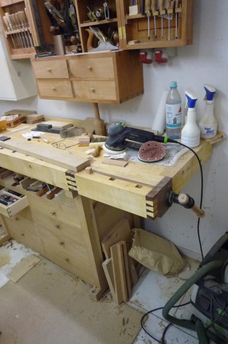

auch ich habe die Notwendigkeit der L-Form nicht verstanden (außer das man das wahrscheinlich früher brauchte um die Parallelität und bessere Führung der Hinterzarge herzustellen). Bei meiner Bank habe ich auf das L verzichtet und bin bisher gut damit gefahren.
Ich hatte auch überlegt ein wagon vise einzubauen aber ab und an muss man doch mal was an der Hinterzarge einspannen. (Anbei ein Bild, die Unordnung bitte ich zu entschuldigen)

Hallo Tom,

@ Michael & Dietrich: keine L Form
Ihr habt beide sehr schön gemachte Hinterzangen! Respekt.
Die Baubeschreibung von Dietrich kannte ich (allerdings war mir das Foto von der Hinterzange nicht mehr ganz präsent). Ehrlich gesagt, war eben diese Baubeschreibung bei mir der Auslöser, für die Idee, meine Bank auch selbst zu bauen
Bei beiden Lösungen ist an der rechten Seite der Hinterzange Langholz (nur unterschiedlich gelöst).
@ Michael: Langholz auch auf der linken Seite der Hinterzange?
Deine Lösung mit dem kontrastierendem Holz finde ich sehr schön. Auch, dass das alles gezinkt ist. Klasse.
Gab es neben der unbestreitbaren, sehr schönen Optik noch einen weiteren Grund, weshalb auch auf der linken Seite der Hinterzange Langholz auf Langholz treffen sollte?
Ich hätte mir erwartet, dass Kopfholz auf Kopfholz weniger anfällig für evtl. Macken ist (vgl. die Hackbretter, bei denen man auch Kopfholz verwendet).
