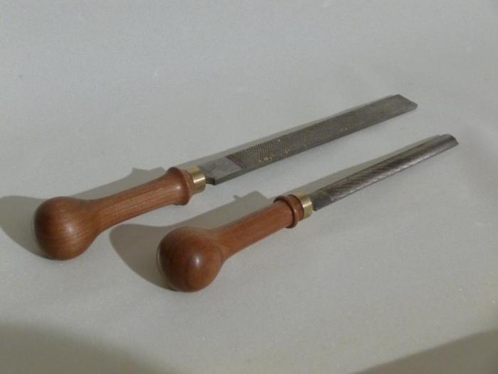

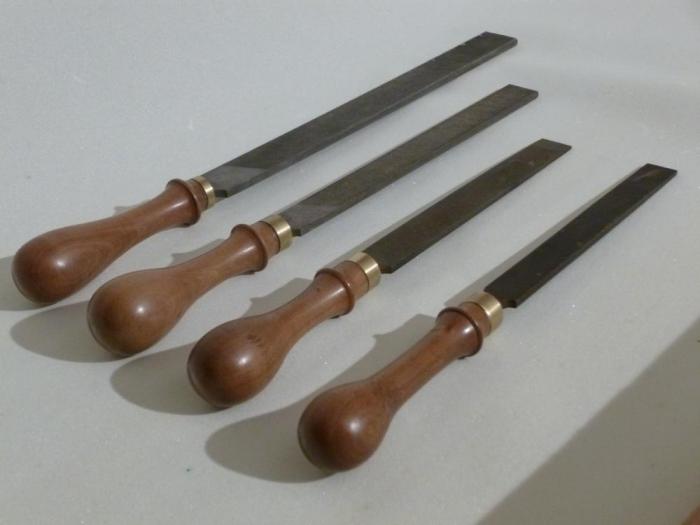

Bilder von Feilenheften *MIT BILD*
Beitrag von Wolfgang_P »
[In Antwort auf #135397]
Liebe Holzwerker, hallo Uwe
Gerne reiche ich nun die Bilder meiner Feilenhefte nach.
Aus Nussbaum sind das Heft der Nadelfeile fürs Sägenschärfen und der Reissnadel:
Die Iwasakifeilen haben je ein Kugelheft aus Schweizer Birnbaum bekommen:
Zuletzt die Metallfeilen Hieb 1 bis 4 mit Heften aus Apfelbaum:
Da ich noch nicht so lange drechsle, experimentiere ich noch viel mit Formen. Man sieht immer erst, ob eine Idee etwas taugt, wenn man die Form hergestellt und feingeschliffen hat. Sehr ansprechend finde ich den Griff der Gent-Saw von Klaus und Pedder, der für die Griffe der Metallfeilen Pate gestanden hat.
Ich hoffe, Euch gefallen die Hefte.
Wolfgang

Hallo Wolfgang, das ist sehr schön geworden! Liebe Grüße Pedder

Hallo Wolfgang,
danke für die Bilder, deine selbstgemachte Hefte sehen gut aus. Womit hast du die behandelt, die haben einen seidigen Glanz?
Drechseln würde ich auch gern können,... ich muss noch viel lernen.

Hallo Christoph
Die Griffe sind mit Tru-Oil behandelt. Hilfreich ist auch eine Woll- oder Schwabbelscheibe zum Polieren. Im Prinzip sieht das Holz schon nach dem Schleifen und Polieren so aus. Das Truoil feuert noch etwas die Kontraste an und sorgt dafür, dass es so bleibt.
Drechseln war für mich auch eine schöne Neuentdeckung, ich möchte es nicht mehr missen.
