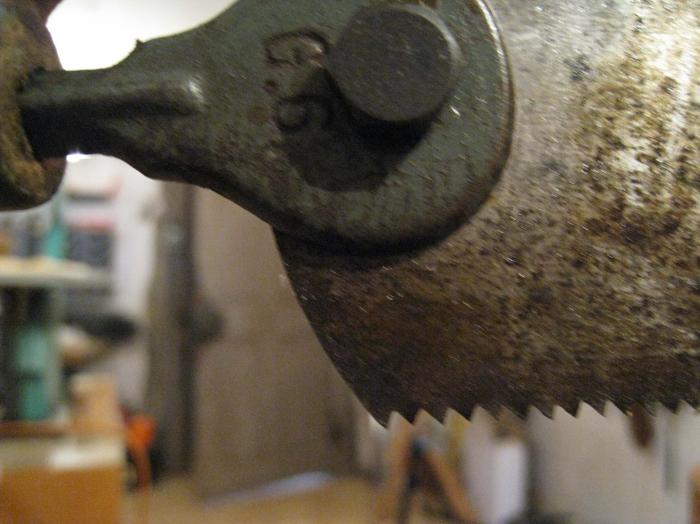

Habe jetzt die Kamera mit in die Werkstatt genommen. Zuerst eine Makroaufnahme vom Zustand des alten Sägeblattes:

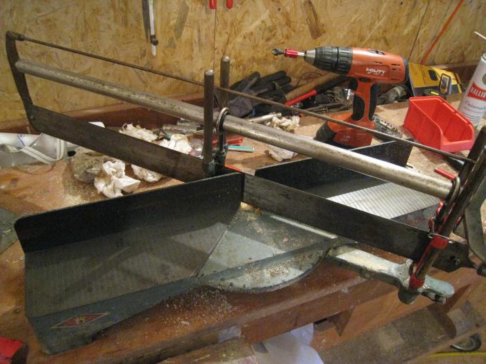

Auf dem nächsten Bild sieht man, was die Essig-Öl-Mischung links gegen den Rost gebracht hat (rechte Auflageseite unbehandelt) - nicht viel. Ich hab dann doch zu 30%-iger Salzsäure gegriffen.

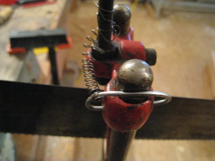

Dann die Aufhängung Marke Eigenbau. Es wundert mich eigentlich, dass der Draht in den gar nicht tief gebohrten Löchern die schwere Säge hält:

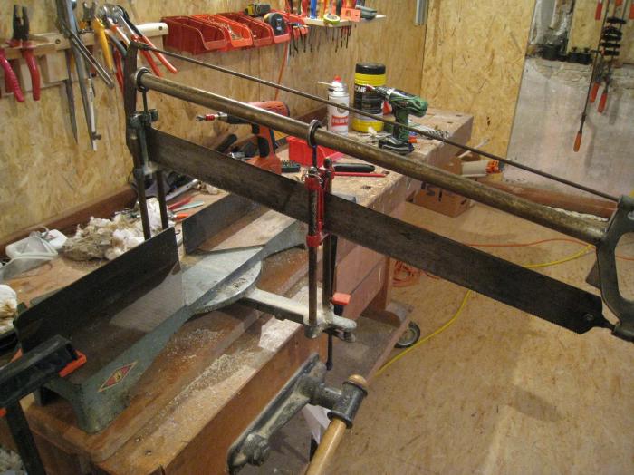

Ich habe an den vorderen Stegen etwas Rost und die Farbe entfernt, jetzt geht die Führung zwar nicht leichter auf den Steg, aber sie klemmt fast nicht mehr. Nach der Salzsäure (viel auf der Auflage) und mit Ballistol:
