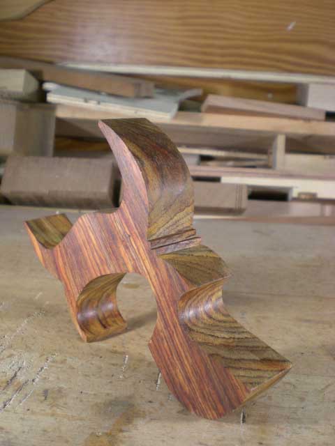

bei den Griffhölzern haben wir jetzt eine wirklich breite Auswahl. Standardmässig hat die Säge nach Wahl Wengé, Birne, am. Walnuss oder Zwetschge. An besonderen Hölzern haben wir vorrätig: am. Riegelahorn, Kiaat in "Fiddleback"-Qualität, normales Bubinga, "Waterfall"-Bubinga, stark geriegeltes Honduras Mahagoni, sehr schön gemasertes Makoré, Zebrano sowie Mahagoni. Ausserdem (vorwiegend für geschlossene Griffe) Rüster und Kastanie.
Ein besonderes Schmankerl ist ein kleiner Posten an grandios gemasertem und gefärbtem Cocobolo. So eines habe ich zuvor noch nicht gesehen. Hier 2 Bilder eines Rohlings aus diesem Holz:
