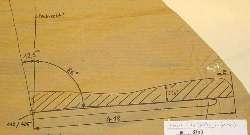

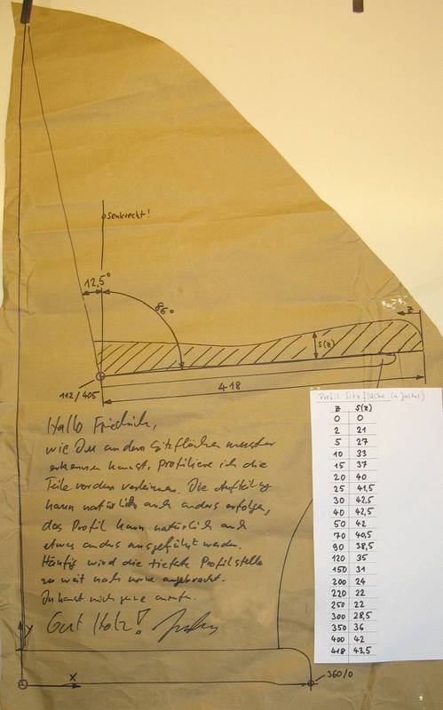

Da sind sie nun. Ich habe die Originalzeichnung von Justus etwas aufbereitet und mit Maß- und Winkelangeben versehen und abfotografiert.
Man beachte die Koordinatenursprünge, die ganze Bank hat den Nullpunkt links unten, das Sitzbrett hat den Nullpunkt für seine Koordinaten an seiner rechten unteren Seite, außerdem ist dieses Koordinatensystem mit dem Brett geneigt!)

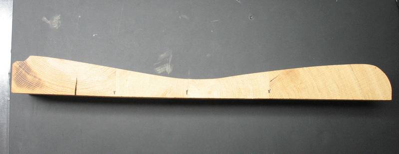

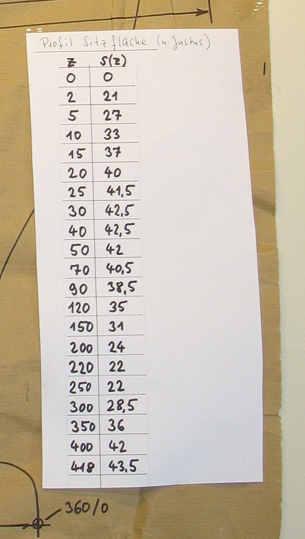

Das erste Bild ist der Originalplan. Wegen der begrenzten Qualität der Bilder habe ich Ausschnitte noch als Einzelbilder dazugetan und ganz am Ende ein Bild des Sitzbrettmusters.

[attachment=0]Bankprofil.jpg[/attachment]
[attachment=1]Bankprofil Zahlen.jpg[/attachment]
[attachment=2]bankprofil justus muster.jpg[/attachment]
[attachment=3]bankprofil 2.jpg[/attachment]

Vielen Dank für das Profil lieber Friedrich,
das werde ich recht bald für einen Sitz brauchen können.
Viele Grüße, Christof.

Hallo Justus,
nein, mit dem Original Brett kann ich nicht dienen. Ich habe aber seinerzeit die Tabelle von Friedrich benutzt, um mir selber 2 Musterbretter zu machen, auf die ich dann Leisten zum Probesitzen gelegt habe.
Wenn das Original nicht zurückkommt kann ich dir gerne eines dieser Bretter schicken.
