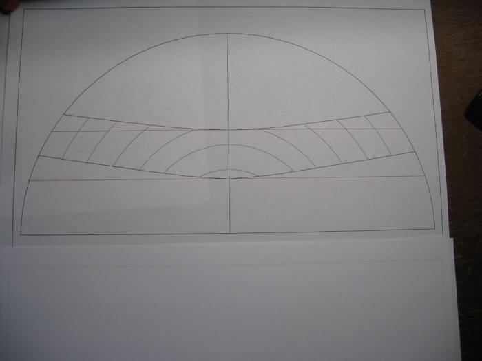

Hallo Walter,
Wahnsinn, Hut ab vor dem Aufwand und der Zeichnung!
Mit dem Schüsseln hast Du recht.
Hänge gerade daran fest, ob das Schüsseln verringert würde, wenn der gedachte Stamm dicker wäre, die Jahrringe der daruas geschnittenen Bretter also mehr Diagonalen als Viertelkreise wären. Wahrscheinlich hätte das aber keinen Einfluß.
Danke für die Erläuterung!
Gruß, Andreas

Hallo Andreas,
da ich schon noch wissen wollte, was dieses theoretische Verfahren denn bei einem normalen Seitenbrett hergibt, habe ich mal so ein Brett konstruiert. Es ist reiner tangentialer Schwund von 10%, die Konstruktionslinien habe ich rausgenommen, da es sonst zu unübersichtlich werden würde. Dabei muss ich anmerken, dass meine Abb.2 meines letzten Beitrags nicht ganz richtig ist, denn ich habe nur die beiden Eckpunkte konstruiert und keine Zwischenpunkte eingefügt. Der Unterschied wäre allerdings nicht sehr groß. Ich denke, die Realität ist einigermaßen gut abgebildet.
