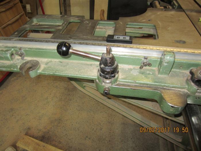

Re: Kreissägenanschlag *MIT BILD*

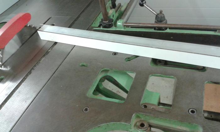

hier nochmal Bilder von meiner Konstruktion.
Ist ein Quadratrohr aus Aluminium und auf der Seite wo das Werkstück anliegt mit Resopal beklebt, um die schwarzen Streifen wie sie bei Aluminium entstehen zu verhindern.
Vorne wird ein Holzstück reingesteckt und angeschraubt.
Hier sieht man die beiden Schrauben mit denen der Anschlag an dem Anschlagswinkel befestigt wird. Diese kann ich dann verschieben, entweder zum Schlitzen an der Fräse, oder für die Kreissäge. Wenn ich den Anschlag nicht benötige wird dieser Abgeschraubt.

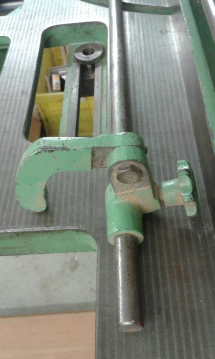

Was mich interessiert ist die runde Stange auf dem Anschlag bei Dir. Wozu ist die da? Vielleicht weiß das jemand. Bei mir ist der Anschlag nur mit den entsprechenden Löchern vorgerichtet.

ich bin der Meinung dass es eine Vorrichtung ist, um wiederholgenau gleich lange Stücke abzusägen. Man klappt einfach diesen "Winkel", oder wie man dieses kleine gusseiserne Ding auch nennen mag, nach vorne und hat so eine Begrenzung um beliebig viele genau gleich lange Werkstücke abzulängen.
Ich habe noch eine weitere ganz lange Stange, die in das untere Loch gesteckt werden kann. Ebenfalls mit so einem Teil zum nach vorne klappen, für sehr lange Werkstücke.

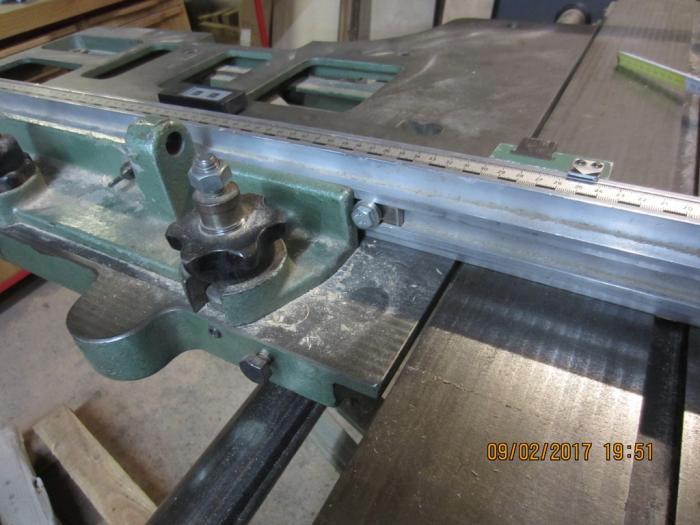

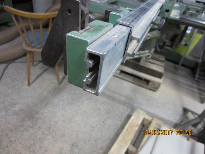

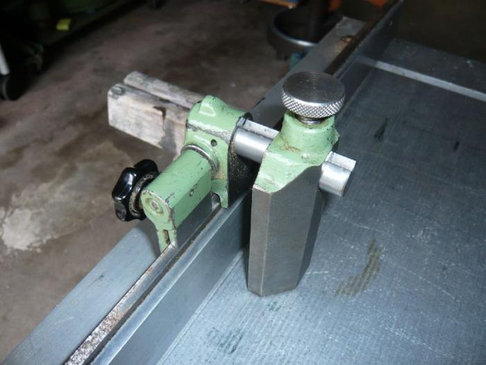

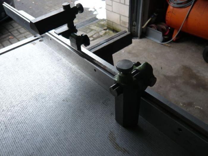

Bei meiner Maschine war die Anschlagschiene dabei, ob original kann ich nicht sagen, vermute es aber mal. Die Anschläge hab ich mal beisammen geschoben:
Und hier noch ein Bild des Profils:
Die Anschläge sind wg. Spiel nicht auf den zehntel genau, kann aber auch am Alter liegen. Ausgezogen sind damit ca. 2,50 m machbar. Der Anschlag mit der Rändelschraube hat eine federbelastete Nase, die man reindrücken kann, um das Werkstück vom Sägeblatt weh zu ziehen, oft recht praktisch.

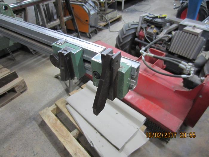

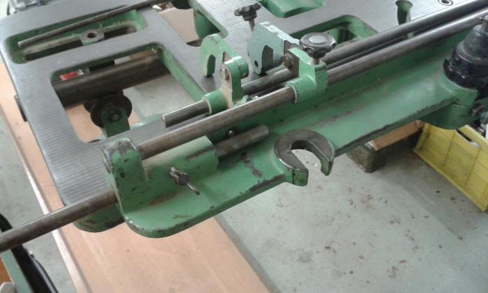

leider ist es etwas später geworden, aber hier nun die versprochenen Bilder:

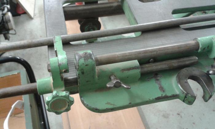

Hier einmal die eingeschobene Verlängerungsstange zu sehen. Hinter dem Anschlag liegt noch eine längere Stange

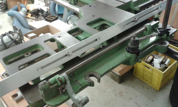

Hier sieht man den Mechanismus zum Umklappen. Wie du schon sagst, es ist genügend Luft zum Anschlag, man ging als davon aus, das eh ein Holz oder dergleichen vor den Anschlag geschraubt wurde.

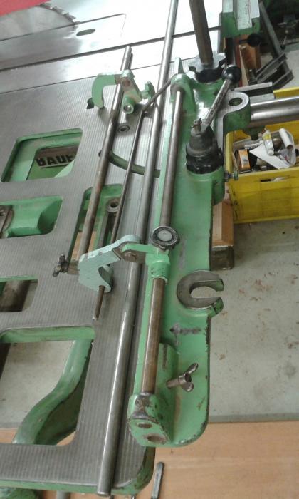

Hier ist noch einmal sämtliches Zubehör zum Anschlag abgebildet.
