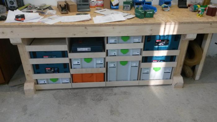

Ich bau meine Werkstattmöbel aus Fichtenholz, bzw aus Birkensperrholz.
Mit 18/m² finde ich den Preis für eine 15mm Platte gerade noch im "Leistbaren" Bereich. Außerdem baut man die Dinger ja für die Ewigkeit.
Außerdem Finde ich die Optik ziemlich ansprechend!
OSB4 Platten sind schon der Hammer. Haben 2/3 von unserem alten Stall (ca 250m²) damit ausgelegt. Haben ca alle 60cm ein Polsterholz und 25mm OSB.
Mit unserem Traktor (ca 4,5 to) ist das Befahren überhaupt kein Problem. Und die Kosten von 12/m² gehen auch völlig in Ordnung.
Für die Arbeitplatte der Werkbank habe ich übrigends auch diese 25mm OSB Plateen verwendet
Mfg Martin
