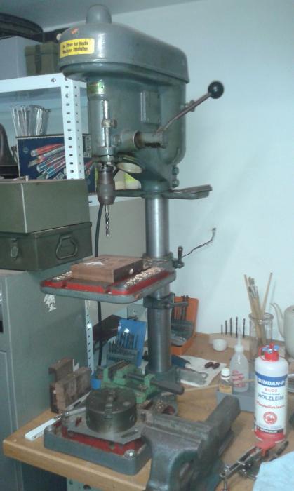

Hallo Johannes,
eine berechtigte Frage, die mir bei der Planung vom Kapp&Bohrzentrum von Anfang an Kopfzerbrechen bereitete.
Ja der Bohrkopf lässt sich um die Bohrsäule drehen, ich habe es ganz einfach gemacht (siehe Bild), habe einen
Zeiger aus Buchenholz auf der Maschine befestigt, dieser Zeiger kann in jeder möglichen Höheneinstellung auf einen
kräftig roten und genau senkrechten Faden zwischen 2 Polsternägeln auf dem Sperrholzbrettchen hinter der Maschine
an der Wand ausgerichtet werden.
Somit ist ein Seitenversatz der Bohrerspitze ausgeschlossen.
