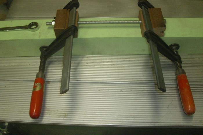

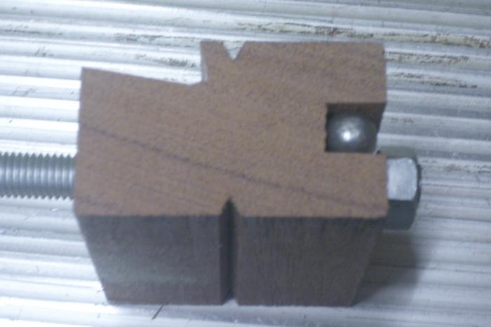

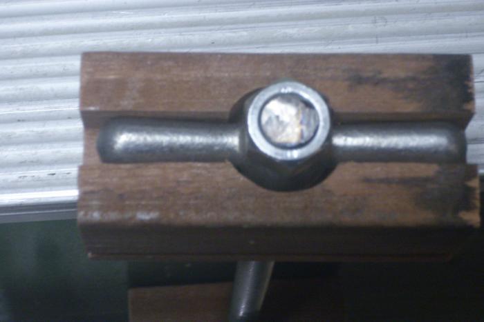

Re: Werkzeugname einer Zwinge gesucht *MIT BILD*
[In Antwort auf #80212]
Hallo Wolf,
hier meine Idee
also 2 Holzklötze, 1 Gewindestange M12 mit Muttern und 2 stabile Schraubzwingen
Ich habe auf einer Seite eine Knebelmutter eingebaut und gekontert. Auf der anderen Seite benutze ich einen Ringratschenschlüssel, damit kann ich ordentlich Druck aufbauen.
