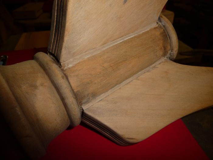

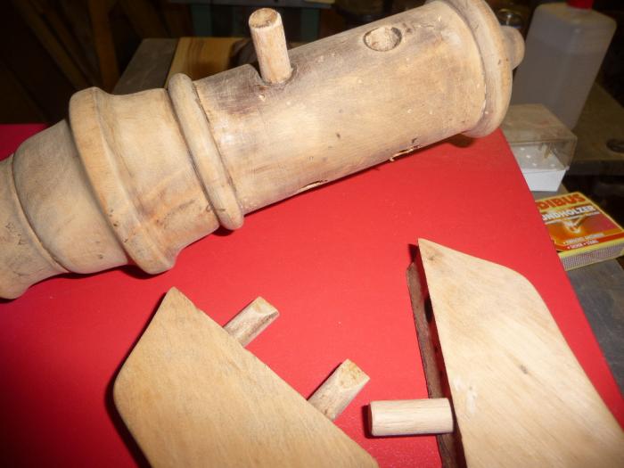

Ich bin heute weiter gekommen, ich hab das Abschleifen endlich beenden können, angesichts meines Frustes keine schöne Arbeit, dann ging ich daran die Füße herzurichten, an einem "Bein" konnte ich ja beide entfernen, allerdings auf Kosten eines 12 mm Dübels, der abbrach, mit viel Mühe bohrte ich die Dübelenden heraus und ersetzte ihn durch einen neuen, erstaunlich wie genau die zwei Bohrungspaare übereinstimmten, auch die Form des Fußes war genau dem Drechselteil angepasst, ich bohrte die Bohrenungen auf, in dem ich einen 12 mm Holzbohrer in den Schraubstock spannte und die Teile von Hand drehend aufdrückte bis zum Grund, ein neuer Dübel, den alten von Leimresten und dann den Fuß eingeleimt, das ging gut, der Fuß kam gut zur Auflage am Drechselteil.
Auf dem Foto die Teile vor dem Leimen
Am anderen "Bein" war es mir nicht möglich die Füße zu entfernen, sie rührten sich nicht, aber es waren bei beiden Füßen ein großer Spalt zum Drechselteil, ich ging hin schnitt mit einem Geisfuß-Messer die herausquellenden Leimreste weg und schaffte mir so Platz für eine schmale Leiste, ich wählte altes Birnenholz und mit leichten Schlägen drückte ich die Leisten in den Spalt, am Drechselteil hatte ich auch mit dem Geisfuß eine durchgehende Rille gezogen, um dem Leim Halt zu geben.
Während der ganzen Prozedur hielt ich den Ofen gut warm, so konnte ich die Trocknungszeiten abkürzen, dem einen Teil wurde es wohl zu warm, es zeigte sich ein kleiner Riss an einem der Radien, der aber auch schnell wieder verschwand.
Nach dem Abbinden die Birnenholzleisten in der Höhe noch angepasst und mit Holzpaste kleine Vertiefungen ausgefüllt.
Der stärkste Spalt hatte bald 5mm.
Auf dem Bild nach dem Leimen, man erkennt links den offenen Spalt, den lasse ich offen.
DAnn ging ich daran zu beizen, das Holz ist sehr Saugfähig, was ich dazu benutzen konnte, mit dem Pinsel Farbunterschiede etwas zu mildern, in dem ich an hellen Stellen öfters mit Beize darüber ging, allerdings ergab es keine gleichmäßige Tönung.
Da es lösungsmittelhaltige Beize war, war mit Hilfe des Ofens dann am späten Nachmittag ein Ölen mit einem Grundieröl von Dieter möglich, speziell für die Vorbereitung eines Schelllackes, danach sahen die Teile sehr dunkel aus, morgen werde ich noch einen Zwischenschliff vornehmen, und ja und dann? Wie soll ich weitergehen, mit Wachs war ein Vorschlag, aber auch Schelllack wurde erwähnt.
Nach diesen Arbeiten wurde meine Stimmung wieder etwas besser.

eine Verleimung mit Knochenleim hat den Vorteil, dass man da später Drüberbeizen kann, mit Wasser- oder Spiritusbeize, und es sich nicht abzeichnet. Vorher das ganze gut anfeuchten, damit die Hirnflächen nicht zuviel saugen und so farbunterschiede zu groß werden. Dann gut trocknen lassen, dann Öl. Und danach Schellack, gern auch mit dem Pinsel, wenn Du mit einem Ballen keine Erfahrungen hast. Zwischendurch immer mal mit Stahlwolle rund abreiben, nur die Popel entfernen die drauf sind, und gut trocknen lassen. Die Verarbeitung von Schellack sollte ja generell bei über 18° erfolgen, mehr ist noch besser. Am Ende dann einen Knäuel aus Fleischmull machen, oder Mullbinde, die nicht fusselt, nur ca. 4cm D das Knäuel, etwas dünneren Lack einträufeln und einige Tropfen Polieröl, damit er nicht festklebt (also flüssiger läuft, der ersatzballen) und damit immer schön rundum und über die Flächen arbeiten und Zeit zum trocknen lassen. Geduld ist eine Haupteigenschaft beim Schellackpolieren. Du wirst staunen, wie blank und klar der Überzug wird.

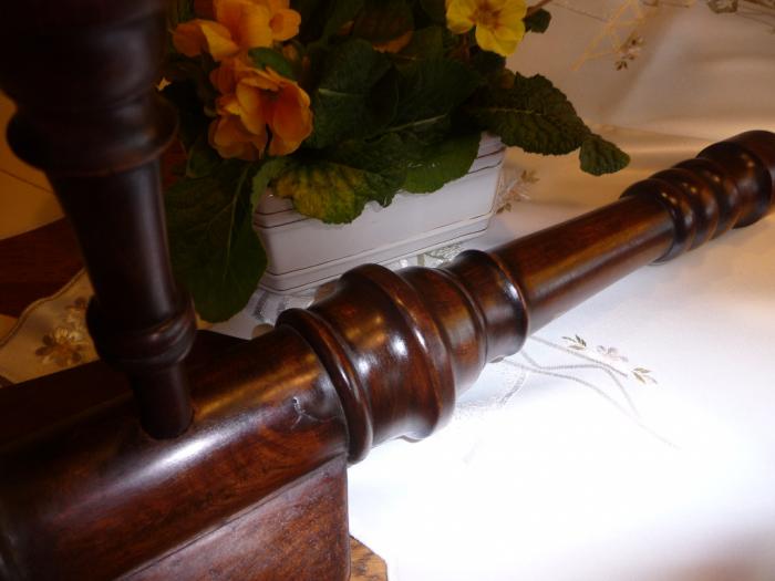

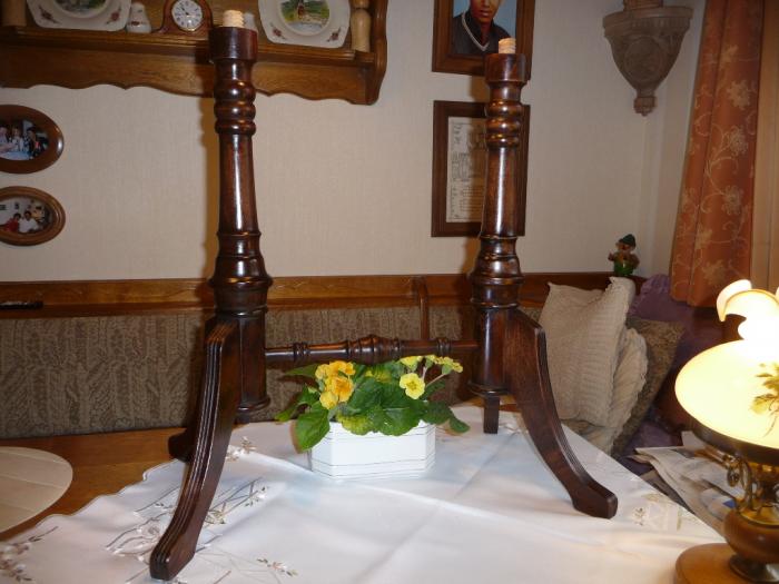

Ich bin froh, ich bin mit dem Teil fertig und ich denke es stellt sich deutlich besser dar, als vor dem Bearbeiten, ich hab mich für Schelllack entschieden, ich erhoffte mir von den vielen notwendigen Arbeitsgängen ein vermehrte Einflussnahme auf die aufgetretenen Schattierungen und Flecken, diese Hoffnung hat sich erfüllt, bei Zwischenschliffen achtete ich darauf, glanzlose Stellen besonders zu bearbeiten, dabei hab ich fast nur mit den Micro.Mesh-Pats gearbeitet, natürlich konnte ich beim Aufbringen mit Ballen mich auch unterschiedlich verhalten, um die Pausen zwischen Aufträgen kürzer zu halten, stellte ich die Teile so in Ofennähe, dass sie immer richtig handwarm war.
Die 4 Birnenholzstreifen nahmen auch schnell die notwendige Farbe an, ich denke es war richtig Birnenholz zu nehmen, ich würde die Saugfähigkeit dieses Holzes als etwas höher ansehen.
Durch die viele Zwischenschliffe mit Micro.Mesh fühlt sich das Teil sehr gut an, was sicherlich auch passierte, einige hervorstehende Kanten sind sicherlich etwas "eingeebnet", ich hab zum Teil den Schwingschleifer zum Abschleifen benutzt, ich denke das ist aber nicht zu erkennen.
Das Oberteil hab ich gereinigt, die unschöne Tischplatte hatte ich vor zu erneuern, hab es aber fallen lasen, der bisherige Aufwand an dem Teil schon sehr groß.

ist doch sehr schön geworden! In meinen Augen hat sich der Aufwand gelohnt. In wie weit es sich für Dich gelohnt hat, weiss ich natürlich nicht. Aber das prädestiniert für den nächsten Auftrag solcher Art.
Gruß Uli

ja, das Teil ist gut geworden.
Und beim nächsten Mal : weniger schleifen, da gehen die scharfen Kanten verloren .

das ist aber viel besser geworden, als ich es nach den Bildern mit dem entfernten Finish vorgestellt habe!

Danke für euer Mitgefühl, dass ich mit dem Schwingschleifer dem Teil nahe gekommen bin, es hatte mit meinem zeitweiligen Frust zu tun, so sollte ich nicht vorgehen, lohnen tut sich die Arbeit nicht, ich betrachte es als Lehrstunde.
Gäbe man dem Teil nun noch eine schöne Platte, es würde ganz gut aussehen.
