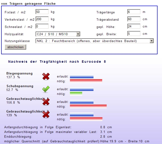

Hallo Thomas!
Ich weiß nicht, was das soll? Bevor du so etwas ablässt, solltest du dich wirklich ein wenig informieren. Hier in Norwegen ist die von mir vorgeschlagene Leichtbauweise so normal wie das Mauern in Deutschland. Jeder baut so und es fällt kein Haus zusammen. Spannweiten bis 6m sind machbar. Wer mehr will, muss eine Verstärkung einziehen. Was meinst du wie viele Kellerdecken ich schon gesehen habe, die nur einseitig Beplankt sind. Auch das ist hier normal. Da werden unten längs der Bohle einfach zwei Leisten aufgenagelt, damit später die von oben eingeschobene Assfaltplatte nicht herunterfällt. Darauf kommen dann so ungefähr 200mm Isolation. Von oben wird der Fußboden aufgeschraubt. Das ist alles. Was ich hier beschreibe, ist in Norwegen und Schweden normaler Alltag. Wie es in Dänemark damit aussieht, kann ich nicht sagen, dort habe ich noch nicht gebaut. Wen du meinen vorherigen post gelesen hast dann wird dir aufgefallen sein das ich neben dem Balkenschuh jeweils zwei winkel rechts und links gefordert habe. Die Winkel sind nur meiner deutschen Herkunft geschuldet. In Norwegen oder Schweden hätte man da bloß ein paar Nägel rechts und links eingeschlagen. Wenn du es nicht glaubst, dann frage jemanden der den Alltag hier kennt, bevor du mich noch einmal mit so etwas öffentlich bloßstellst. Ich habe das nicht so gerne. Ich habe einen Meisterbrief als Zimmermann und als Tischler nach norwegischem Recht. Ich weiß, was ich tue. Wenn du der Sache immer noch nicht traust, dann würde ich vorschlagen, das man jeweils zwei der Hochkant gestellten Bohlen, an jeweils zwei stellen, durch dazwischengenagelten Bohlenstücken miteinander verbindet, so das sie sich nicht verdrehen können. Das ist hier zwar nicht üblich, aber ich mache es trotzdem, wenn ich Decken mit großen Spannweiten baue.

Re: Holzbau - Statikfragen *MIT BILD*
Das soll heissen, das du leider mit deinen praktischen Erfahrungen aus Norwegen hier Unrecht hast.
Sonst hätte ich dir auch jetzt nicht nochmals widersprochen.
Der Fragesteller baut leider in Deutschland, und da müssen wir uns alle an die deutschen Vorschriften halten.
http://www.eurocode-statik-online.de/flaeche.php
Der stark vereinfachte Online-Rechner berücksichtigt leider keine langfristige Dauerlast, keine Durchbiegung aus Kriechen,
und führt auch keine Knick- und Kippnachweise die bei diesem extrem schmalen Querschnitt zu untersuchen wären.
