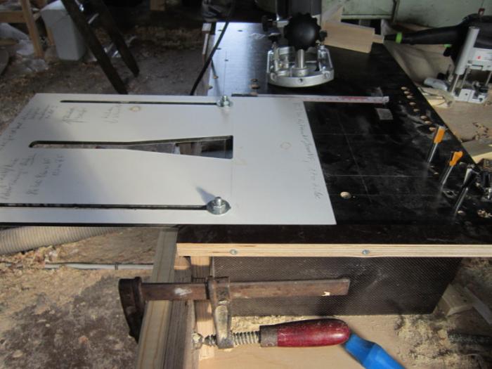

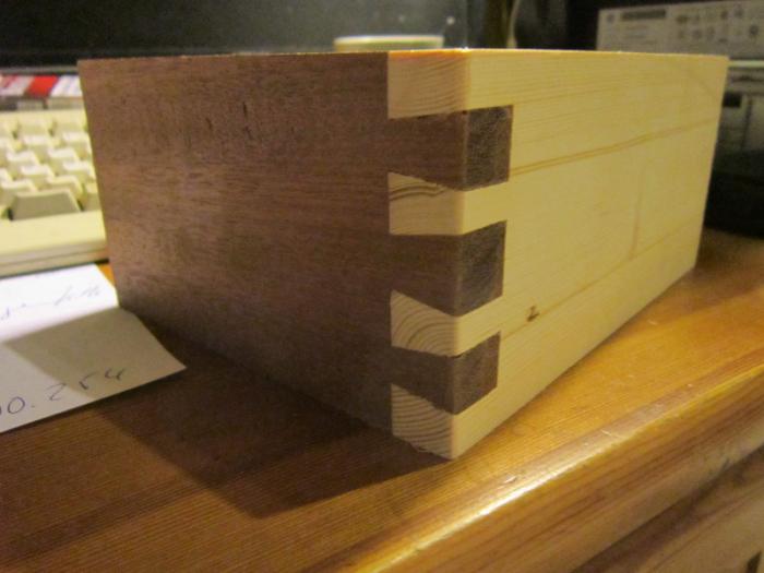

Ich habe mir inzwischen eine Vorrichtung gebaut, die auf den Konzepten vonn Woodrat und Zinkenkecht basiert, weil mich die festen Abstände meiner bisherigen Vorrichtung irgendwie zu sehr eingeschränkt haben. Für die Schablone habe ich HPL Platte verwendet, die Steigung ist 1:7, damit sind viele Woodrat Fräser mit dieser Schablone benutzbar. Position und Größe von Schwalben und Zinken sind frei wählbar, Werkstückbreite bis etwa 40 cm. Bisher taste ich mich noch ran, die Ergebnisse sind aber schon ganz ordentlich, hier mal ein Bild eines der ersten Teststücke:
Wolfgang

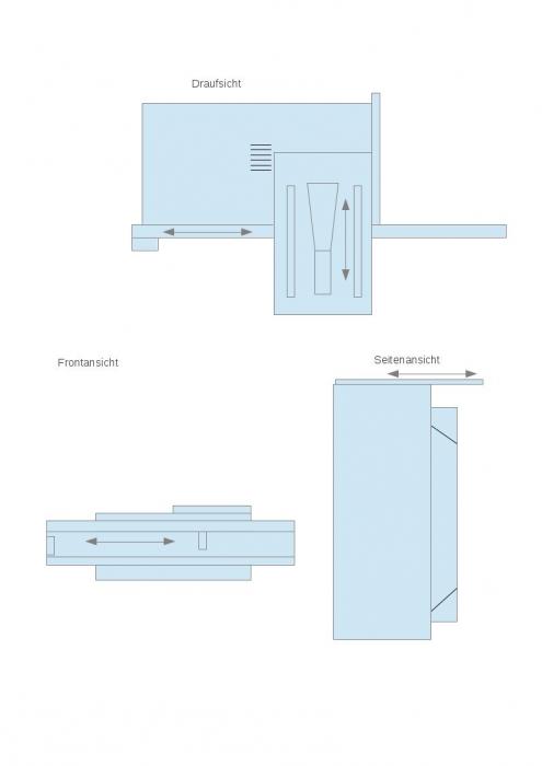

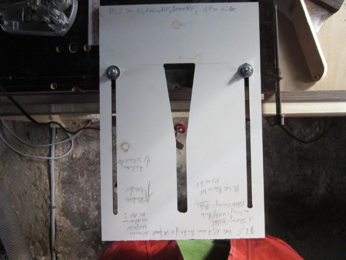

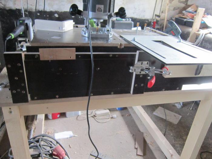

Re: Leigh Zinkenfrägerät: Dimensionen der Metallzi *MIT BILD*
Hallo Tom,
Nun ja, das Ding gewinnt garantiert keine Schönheitspreise, es funktioniert aber, es ist eine stark vereinfachte Form der Woodrat bzw. Zinkenknechts.
Material:
- diverse Reststücke 18 mm Siebdruckplatte für den Kasten/Gestell und die Schiene
- 6 mm HPL Platte für die Schablone
- Ein Bessey Waagerechtspanner
- Kleinmaterial, diverse Schrauben, M8 Schrauben und Muttern
Materialkosten: vielleicht 40 EUR
Das Prinzip ist eigentlich simpel. Zum Bau der Schablone fräse man idealerweise exakt mittig (von beiden Seiten fräsen) in ein genau rechtwinkliges Stück HPL-PLatte (B x T: ca. 30 * 40 cm) eine Nut exakt in der Breite der Kopierhülse, die man verwenden möchte. An den Seiten rechts uns links braucht man jeweils Langlöcher, um die Schablone nach vorne und hinten bewegen und am Tisch auf bestimmten Positionen fixieren zu können.
Die Breite der Kopierhülse ist eigentlich egal, sie sollte natürlich so breit sein, dass die Fräser, die man verwenden möchte, möglichst durch die Hülse passen. Hülsen mit großen Durchmesser (30 mm oder so) haben gewisse Vorteile, denn sie ermöglichen etwas Sicht auf den Fräser, ich hatte nur eine 17mm Hülse für meine alte Elu MOF96E zur Hand, kleiner sollten die Hülsen nicht sein, besser größer. Das Bauprinzip einer solchen der Schablone kann man von Minute 4:25 - 7:13 im Video http://www.youtube.com/watch?v=fBZVXAoOdAk sehen. Die Umstellung vom Schwalben- auf dem Zinkenmodus ist simpelst, sie geschieht einfach durch Vor- und Zurückschieben der Schablone relativ zum Tisch, Schwalben fräst mal mit einem Zinkenfräser im parallelen Teil der Führungsnut, Zinken mit einem Nutfräser im konischen Teil, 2 Mutter lösen, Schablone nach vorne oder hinten, fertig.

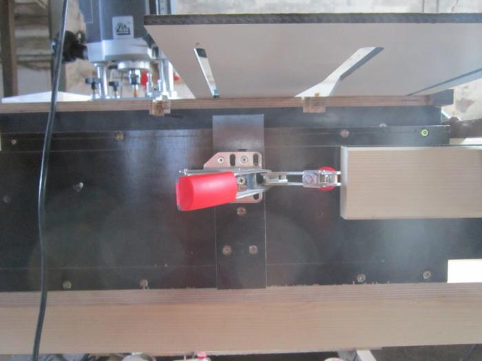

Die Werkstücke werden an einer Schiene befestigt und von rechts nach links an die jeweiligen Fräsposition verschoben, das geht im Prinzip so wie bei Woodrat. Wichtig ist, dass die Werkstücke absolut fest an der Schiene fixiert sind, sie dürfen kein Spiel haben und absolut nicht wackeln. An den Spannmöglichkeiten muss ich noch etwas Frickeln, das ist noch nicht optimal. Festlegung der Zinkenpositionen und -breiten auf den Werkstücken mache ich mit einem Parallelogramm, das ratzfatz, ohne Rechnerei und es ergibt regelmäßige Abstände. Die Breite der Zinken kann durch Verschieben der Schablone nach vorne und hinten eingestellt werden.
Wolfgang

danke für Vorstellung Deiner Vorrichtung. Da ich selber die Woodrat habe, habe ich Deinen Bericht mit großem Interesse gelesen. Dein Probestück zeigt eindrucksvoll, dass Deine Methode sehr gut funktioniert.

Wie justiert Du Dein Führungsbrett, damit die Zinken genau die richtige Größe bekommen?
Das ist simplel, man bewegt einfach die Schablone relativ zum Tisch und zum an der Führungsschiene fixierten Werkstück vor- oder zurück. Der konische Teil der Schablone hat auf jeder Seite eine Steigung von 1:7, die bedeutet 1 mm Breitenänderung bei 7 mm nach vorne. Wir haben 2 Seiten, also verdoppelt sich der Wert. Wenn man die Schablone also 7 mm relativ zum Tisch verschiebt, ändert sich die Zinkenbreite um 2 mm, auf 1 mm Vorschub der Schablone ändert sich die Zinkenbreite also um ca. 3/10 mm, 2:7 = 1:3,5 = etwa 3/10). Neben der Schablone ist einfach eine mm Skala aufgeklebt, damit die Werte wiederholbar sind. Einige Tests, um die Breiten der Zinken abhängig von der Breite des Nutfräsers zu ermitteln, die Werte notiert und fertig. Man kann das natürlich alles auch ausrechnen, die Zinkenbreite ist eine lineare Funktion der Breite der konischen Führungsnut und des Durchmessers des Nutfräsers sowie der Führungshülse. Ich habe nicht lange rumgerechnet, sondern mich einfach rangetastet.
Nachteil gegenüber der Woodrat ist natürlich der feste Winkel von in meinem Fall ca. 8° (Steigung 1:7). Wenn man andere WInkel braucht, weil der Zinkenfräser einen anderen Winkel aufweist, muss man eine weitere Schablone anfertigen, das halte ich aber bei Kosten von unter 5 EUR für ein Reststück Stück HPL Platte in ca. 30 x 40 cm für hinnehmbar und eine solche Schablone ist in maximal 30 Minuten fertig, wenn man weiss, wie das geht.
