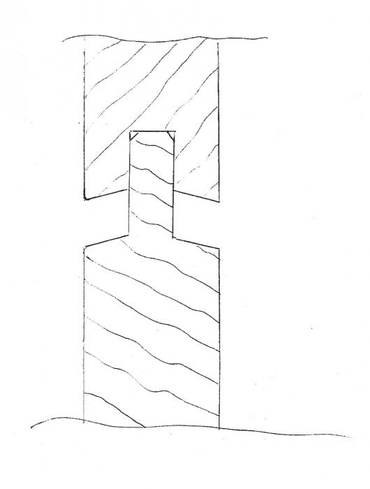

guude,
wenn ich wieder jemandem eine zeichnung zum
einstellen faxen dürfte, könnten wir die sachlage
anhand einer skizze diskutieren.
gut holz! J.

Hallo Justus,
hast ein Mail mit meiner Faxnummer. Da ich der Initiator dieses Treads bin, fühle ich mich ein bißchen schuldig ;-)
Ich stell Deine Skizze dann ein...
Peter

Skizze für Justus *MIT BILD*
Beitrag von peter999 »
[In Antwort auf #72697]
hier zur besseren Veranschaulichung die Skizze von Justus.
Peter
