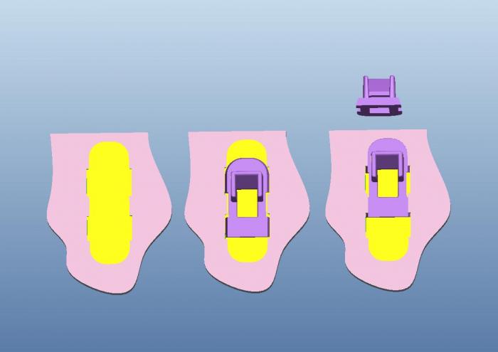

Ich hab heute noch etwas weiter mit CAD Modelliert, so einige Bilder erstellt, um die noch offenen Frage versuchen zu erklären.
Dazu das erste Bild:
Bild 1
Ich beginne mit dem Bild links, man erkennt einen Ausschnitt des Deckels (pink), wobei ich den Grund der Fläche, die ich mit einem Kratfräser erstellte, "gelb" darstelle.
Das Bild in der Mitte zeigt den Gegenhalter so eingelegt, dass ich ihn in die ausgesparte Zone lege, die Freimachungen am Gegenhalter und am Deckel sind aufeinander abgestimmt.
Liegt das Teil am Grund schiebe ich es hoch unter den Hintergriff, bis es oben in der Rundung anschlägt, diese Stellung garantiert mir die richtige Stellung zum Korpus

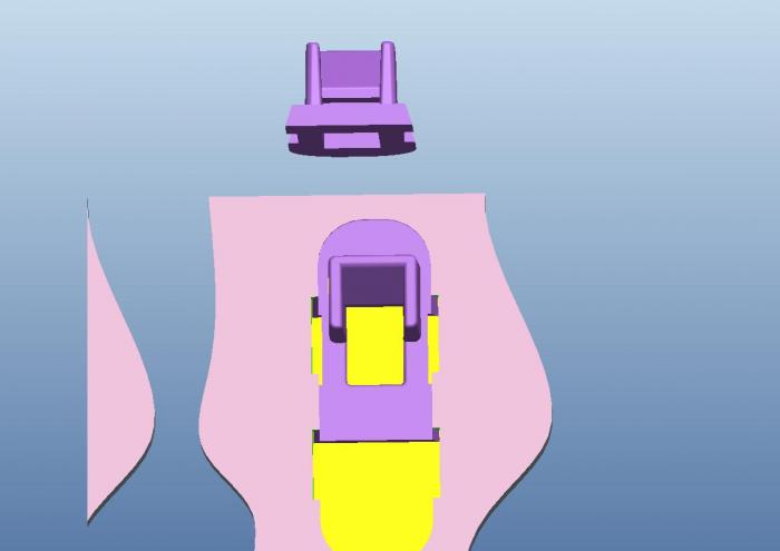

Hier das gleiche Bild, nur die rechte Darstellung größer.
Ich hab den Hintergriff etwas deutlicher dargestellt um den Hintergriff besser zu erkennen, der Winkel am Gratfräser ist geringer.
Man erkennt, das der Hintergriff sich auf den oberen und den unteren Bereich beschränkt.

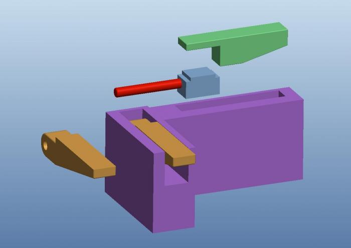

Bild 3
Bei allen Teilen ist die Schnittflächen rot, alle Teile bis auf den Drücker "grün" sind geschnitten, man erkennt den Schnapper "blau" der im mittleren Steg "beige" (Bestandteil der Wand vorne) eingelagert ist, oben habe ich den Gegenhalter "lila" dargestellt, er steht kurz vor der Berührung des Schnappers, klappe ich den Deckel nun noch mehr zu, treffen beide schräge Flächen, einmal mit dem biegsamen Schnapper "blau" und dann mit mit dem Gegenhalter "lila".
Will ich nun öffnen drücke ich auf den Drücker und der Schnapper wird nach rechts gedrückt, der Deckel ist frei zum Aufmachen.
Die Montage ist einfach, zuerst den Drücker einfallen lassen, mit einem Gegenstand ihn in die Öffnung am Mittelsteg schieben, dann den Schnapper eindrücken, bis er hörbar einrastet.
Der Drücker darf oben nicht breiter sein als 12 mm, er muss mit dieser Kontur in den Mittelsteg "beige" passen, war einer der kritischen Punkte.

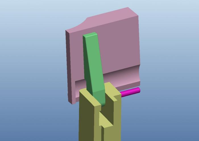

Bild 4
Hier das Scharnier "beige", es ist eingelagert in einer Kammer im Korpus "lila", ich zum besseren Verständnis das Scharnier "beige" noch einmal links daneben gestellt, darüber sieht man die Scharnierachse "rot" die in ein kleines Teil "blau" eingeleimt ist, dieses Teil soll es mir ermöglichen, einmal Achs "rot" und Teil "blau" in die Achsbohrung zu schieben und auch wieder heraus, deshalb die beiden kleinen Freimachungen an dem Teil "blau".
Habe ich nun Achs "rot" und Teil "blau" nach links bis zum Anschlag geschoben, ist die Achse an ihrer richtigen Stelle, nun nehme ich die Abdeckung "grün" und lege sie in die verbleibende Lücke, will ich die Abdeckung "blau" wieder entnehmen, drücke ich mit dem Finger oberhalb der Schräge, das Teil hat so viel Luft, dass ohne an zu ecken sich hochstellt.

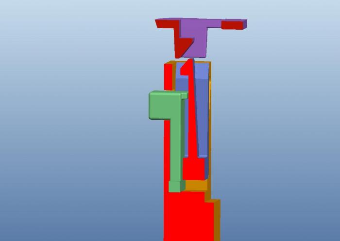

Bild 5
Zum Abschluss die Darstellung mit hochgestellter Deckel, ich musste am Deckel eine Freimachung anbringen, die beengte Verhältnisse machte dies Freimachung notwendig.
Den Austritt der Achsenbohrung hab ich nach außen wieder verschlossen
Sollten noch Fragen hochkommen, ich würde sie gerne beantworten.
