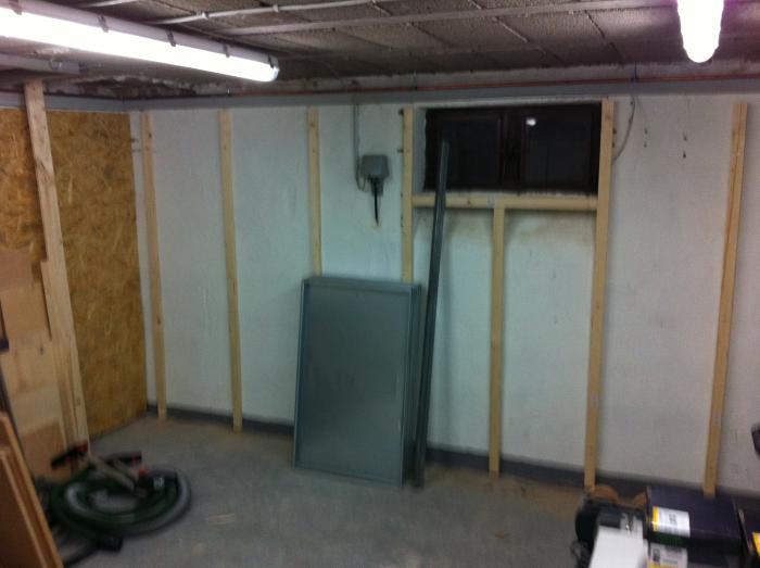

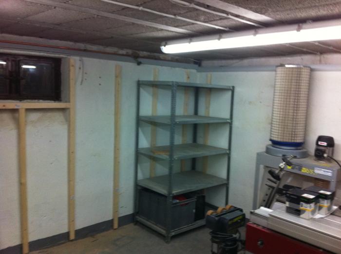

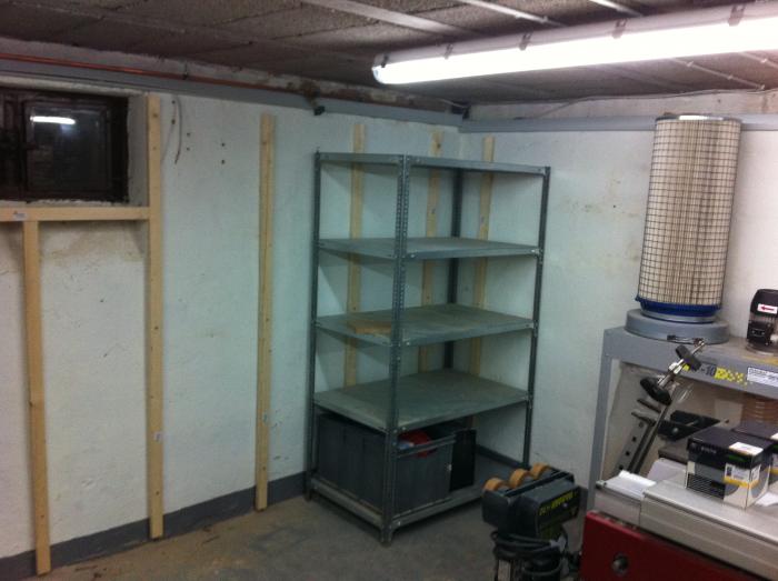

Re: Weiter gehts :-) *MIT BILD*
Beitrag von Marc Corsaro »
letzten Samstag gings weiter!
Alls erstes wurde das zweite Regal ausgeräumt und zum Teil demontiert. Leider gibts hierzu keine Bilder.
Danach habe ich die Unterkonstruktion angebracht und ausgerichtet!
Morgen kommen die Platten an die Wand.
Das Kellerfenster muss auch noch getauscht werden.
