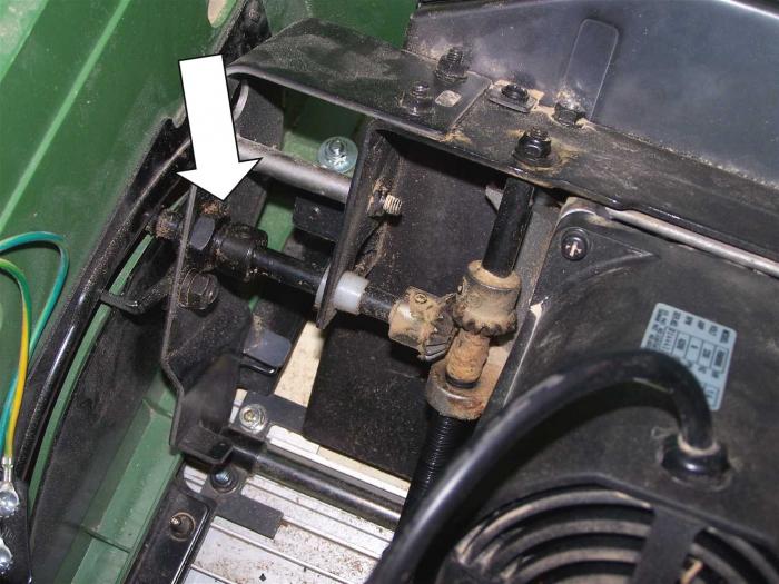

- Beiträge: 1753
Re: Fertig !!!
guude,
kein fett, das ergibt mit staub vermischt beton!
keine blockiervorrichung vorhanden? alle schrauben an der verstellmimik fest?
gut holz! justus.
- Beiträge: 189
Re: Fertig !!! *MIT BILD*
Alles fest. Nichts vergessen.
Ich habe jetzt zwischen der Mutter, einem Plastikscheibchen und der Muffe zusätzlich ein Gummiplättchen als Bremse angebracht (der Pfeil auf dem Foto zeigt den Zustand vorher). Nun bleibt die Höhe fest.
Und gut, dass ich das mit dem Fetten und Ölen so nebenbei erwähnt habe. Da wird jetzt nichts mehr verändert. Danke Justus.
