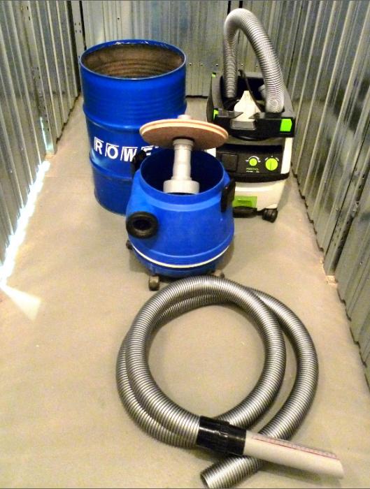

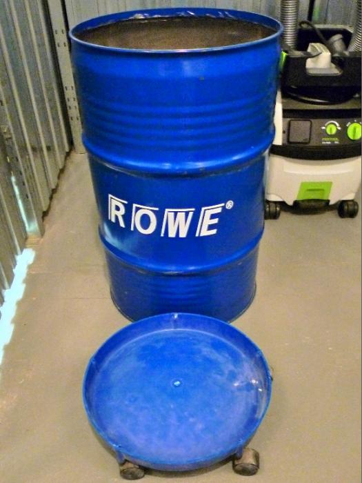

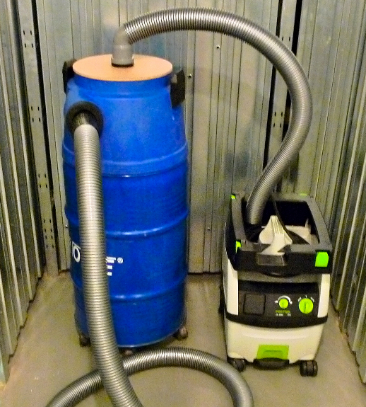

So,
der Staubsauger ist ein Festool Midi geworden. Bin überrascht dass er doch leiser ist wie der alter Festo.
So könnte die Dämmung doch weniger aufwändig sein.
Da ja in den Midi nicht allzu viel hinein geht, habe ich aus Resten einen Zykonabscheider
gebaut (Unterteil eines alten defekten Staubsaugers und einer Tonne).
Freudige Grüße dass sogar ich jetzt Bilder einstellen kann :-)
Jürgen
Die Tonne steht auf den abgeschnittenen Unterteil des alten Saugers
Der Aufbau ist dem hier angelehnt. http://www.youtube.com/watch?v=2603XVElsjc

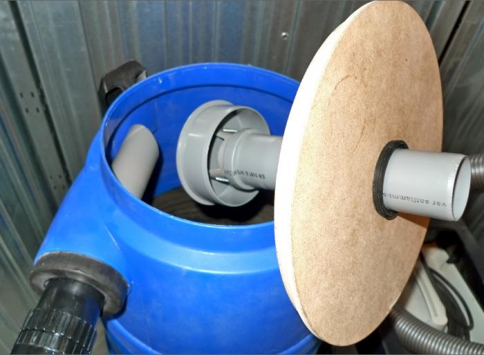

Hallo Jürgen,
Dein Zyklon scheint aus Serienabflußrohren zu bestehen. Was ist das denn für ein Teil am Ende der Absaugöffnung?
Wie bist Du mit der Lösung zufrieden?
Danke für die Antwort im voraus.

Hallo Christoph,
am Ende der Absaugöffnung ist einfach ein schräg abgeschnittenes Rohr zum Testen.
Da ich noch nicht die Drechselbank hab laufen lassen, kann ich noch nicht wirklich etwas über den Zyklon sagen.

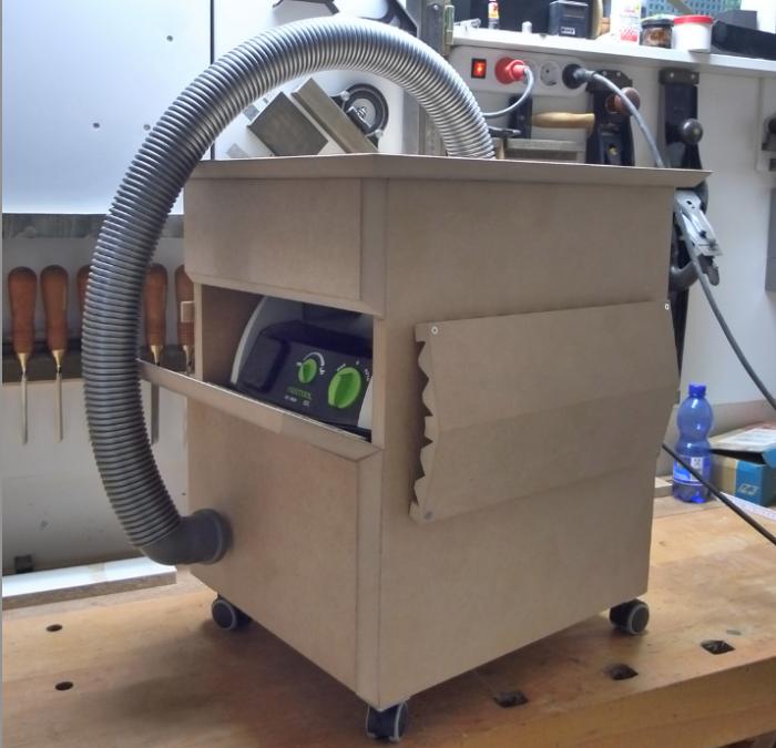

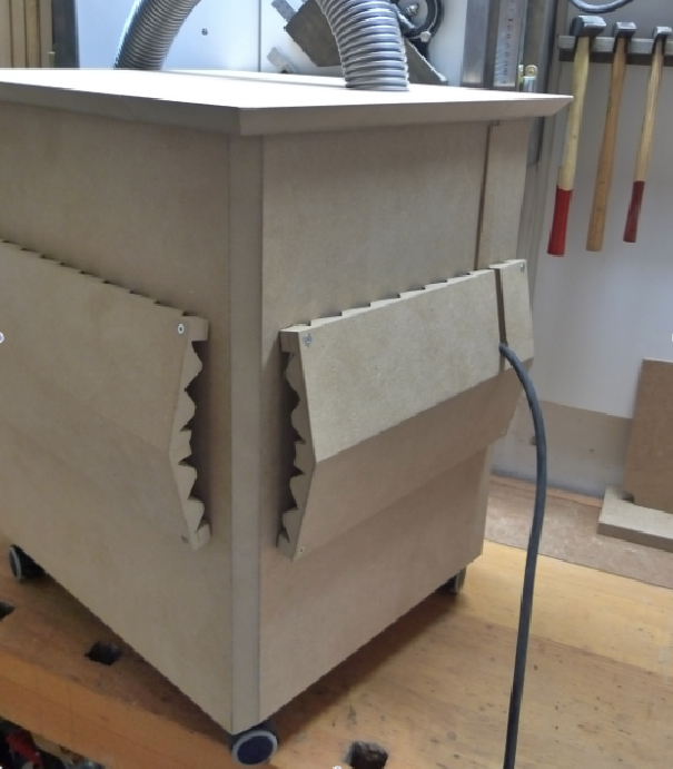

So,
und hier der eingekapselte Staubsauger.
Jürgen

Hallo Jürgen,
Danke für Deine Antwort und das Bild mit dem gekapselten Sauger.

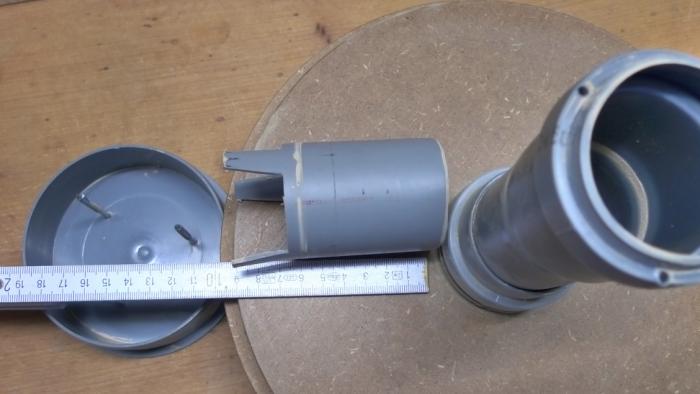

Ich möchte aber nochmals auf Bild Nr. 3 zurückkommen, das Du am 08.08. eingestellt hast.
Auf diesem Bild ist in einer runden Holzscheibe, dem Deckel, in der Mitte ein Rohr, von dem ein Schlauch zum Staubsauger führt. Am unteren Ende dieses Rohres
(im Unterteil des defekten Staubsaugers) ist so etwas wie eine Abdeckkappe mit einem durchbrochenen Innenteil, das auf das Rohr zum Sauger führend aufgesteckt ist.
Was ist das für ein Teil. Ich habe den Eindruck, dass es verhindert wird, dass der Staub vom Luftstrom zum Sauger gezogen wird.
Ich hoffe, dass meine Beschreibung verständlich ist.
Gibt es dieses Teil zu kaufen oder hast Du es selbst hergestellt. Gibt es eine Konstuktionszeichnung, die Du wie die Bilder
einstellen könntest?
Wie bist Du mit dem Zyklon und seiner Wirkung zufrieden?

Hallo Christoph,
hier nochmal zwei Bilder.
Jürgen
Mit dem Meterglied müsstest du die Maße ablesen können. Ist ein 50er Polypropylen(PP) Rohr.
Habe bis jetzt fast nur den feinen Staub der MDF-Platte gesaugt. Im Saugbeutel ist nur ganz feiner Staub angekommen.
Wenn ich die Drechselbank laufen lasse werde ich weiter sehen.
