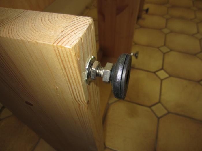

Der Sockel (2 Stück) ist fertig.
Die Höhenverstellung erfolgt über Stellfüße, die (nun doch) in Einschlagmuttern sitzen. Der Gewindestift ist 100 mm lang und das Loch dafür knapp gebohrt. Da wackelt wirklich nichts, wenn der Stift noch an der Einschlagmutter gekontert ist. Die Füße habe ich hier bezogen:

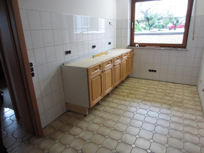

gut Ding will Weile haben und so hat es mit dem Küchenaufbau doch bis Ende Juli gedauert. Aber ich will Euch noch berichten, wie ich beim Sockel vorgegangen bin.
Im April konnte ich noch keine Bilder einstellen und deshalb wiederhole ich mich etwas, jetzt aber bebildert:-)
Rolf und Johannes haben mich ja auf die Idee gebracht, einen eigenen "Unterschrank" zu bauen, auf dem dann die Unterschränke stehen. Der sieht nun so aus:
Auf der Holzplatte steht die Spülmaschine.
Die Sockelfüße sehen so aus: (Die Kontermutter wurde nach der Montage natürlich angezogen)
Der Unterbau wurde grob mit Wasserwaage und Richtlatte ausgerichtet; dann wurden die Schränke draufgesetzt und anschließend die genaue Justierung vorgenommen. Das ging sehr gut und zügig; sicher einfacher als wenn jeder Unterschrank auf eigenen Füßen gestanden hätte. So sah das dann auf der anderen Seite mit aufgesetzten Schränken aus:

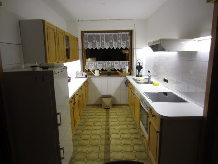

Inzwischen ist auch Leben in die Küche eingekehrt und eine neue Arbeitsbeleuchtung installiert. Die alte Neonröhre über dem Fenster hat ausgedient. Da muß noch etwas mit Farbe und Rauhfaser beigearbeitet werden. Unter den Oberschränken links wurde ein Lichtband aus LED's angebracht und auf der Spülenseite eine Plexiglasleiste von 2 x 8 cm angebracht, in die eine Nut eingefräst wurde und in der ebenfalls ein Lichtband aus LED's sitzt. Der Trafo links sitzt unter dem Oberschrank. Rechts ist die Lichtleiste vom Dunstabzug unterbrochen. Den Trafo für diese Seite hab ich im Dunstabzug versteckt:-)
Vom Licht bin ich echt begeistert: Schön hell und kaum Schatten beim Arbeiten. Hier ein Bild, aufgenommen bei Dunkelheit.

Re: Sockel für Küche
Sieht sehr gut aus!
Die Lichtführung ist auch sehr gelungen. Mit LED-Leuchten haben wir auch sehr gute Erfahrungen gemacht. Über unserem Esstisch hängt eine LED-Lampe und an der Kellertreppe wurde eine selbsteinschaltende LED-Lampe installiert. Selbsteinschaltend, weil man dann auch mal mit vollen Händen drübergehen kann und Licht hat.

Bei den LED's hat sich wrklich enorm was getan. Vor drei Jahren hab ich so was noch nicht gesehen und wollt es eigentlich gar nicht glauben, was der Verkäufer im Elektro-Großhandel mir dazu erzählte. Umso größer meine Freude, daß er nicht zu viel versprochen hat.
