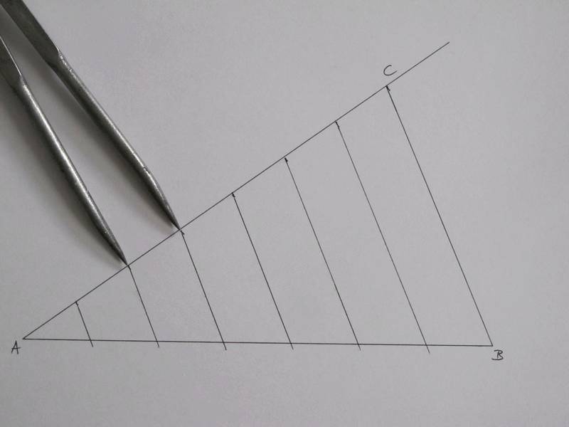

Hallo Philipp,
da ich solche Fragen liebe, habe ich auch über die Antwort nachgedacht. Hier mein Versuch: Du wirst herausgefunden haben, welche ungerade Zahl von Bandanfängen zu verteilen ist. Danach würde ich geometrisch (also ohne Zahlen) vorgehen: man zeichnet die zu vergebende Länge auf. Von einem der beiden Enden ausgehend macht man in einem Winkel (vielleicht 45 Grad, ist nicht wichtig) einen Strich, auf dem man die gewünschte Zahl von gleichgroßen Abschnitten abträgt, aber leicht meßbar, also im Abstand 1 cm, oder 2 cm, oder wie auch immer. Dann verbindet man den letzten Strich auf der Hilfslinie mit dem Ende der wichtigen Linie. Danach macht man parallele Striche, nämlich durch den vorletzten Strich auf der Hilfslinie bis zur wichtigen, und so weiter. In Anwendung der Strahlensätze hat man dann die wichtige in die gleiche Anzahl geteilt wie die Hilfslinie, und das entstehende Maß (in cm) wird garnicht gemessen, sei es so krumm wie es will. Wäre das eine Lösung? Und wie hast du es gemacht?

Bernd Kraft
Beiträge: 73
Registriert: Di 15. Jan 2013, 22:42
Re: Berechnung der Bespannung *MIT BILD*
Beitrag von Bernd Kraft »
[In Antwort auf #66144]
Hallo Philipp,
hier ein Bild, um das Ganze viel leichter verstehen zu können. Wenn man also AB hat und in n gleichgroße Teile teilen möchte, macht man eine Strecke, die bei A beginnt, und teilt diese in n gleiche, aber beliebig lange Teilstrecken. Die n-te Markierung verbindet man mit B. Danach zieht man Parallelen zu BC, jeweils durch n-1, n-2, ..., 1.
Und alles ohne Zahlen, selbst ohne eine Eins. Geometrie kann einem helfen, allzuviele Zahlen mit viel zu vielen Dezimalstellen zu vermeiden (Wer viel mißt, mißt Mist).
