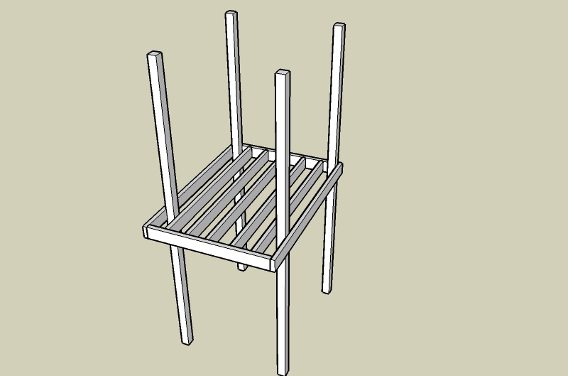

Hallo Howard
zu der Oberen Etage :
Das sind keine Balken sondern Bretter. 4 Stück hochkant rundum als Rahmen.
Darin mehrere Paralell auch hochkannt als Stabilisierung/ Träger für die Fussbodenplatte.
Hallo Howard

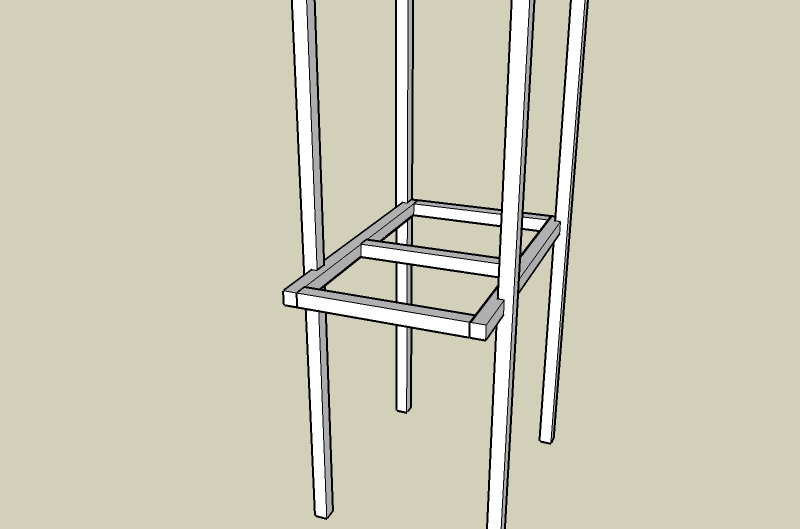

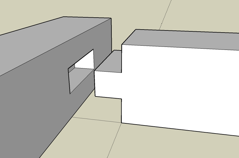

So sieht die Etage bei den Amerikanern aus. Der Aufbau besteht aus Bohlen.
Das ganze mit Balken könnte man so machen :
Die Balken würde ich so verbinden :
Nicht ausser Acht sollte man eine stabile Befestigung am Boden lassen.
Das ganze hat eine kleine Grundfläche, und wenn 2 Kinder auf dem Balkon rumalbern bekommt das ganze eine dynamische Komponente.
Auch die Frage wie man in die obere Etage kommt :
Leiter - Wohl bei größeren Kindern möglich. Aber Gefahr des Abrutschens und vor allem keine Option wenn auch kleinere Kinder im Garten spielen.
schräge Leiter mit tieferen Stufen - mehr Sicherheit, ansonsten siehe bei Leiter.
Treppe- Sicherste Option. Man kann sogar eine Tür davor setzen (kleine Kinder). Benötigt natürlich mehr Platz.
Gruß Christian

Hallo Christian,
zuerst einmal danke für die Bebilderung.
Da ich auch einen kleinen Mann zu Hause habe (13 Monate) wird bei mir auch bald so ein Projekt anstehen.
Ich habe noch ein paar Fragen zur alternativen Konstruktion mit den Balken:
- Welche Dimension sollten diese haben?
- Wie groß/tief sind die Überlappungen/Aussparungen bei den Verbindungen?
- Würde sich für die Verbindung des mittleren Balkens keine Überblattung eignen?
Vielen Dank,
Marcel
Christian Dittert
- Beiträge: 119
Re: Spielhaus/Stelzenhaus Fort
Hallo Marcel
1. Ich würde für die Balken 12x12 oder 12x16 nehmen. Ich denke damit ist man auf der sicheren Seite.
2. Die Aussparungen würde ich mit 4 cm bemessen (also 1/3)
3. Eine Überblattung würde ich nicht nehmen, wegen der Schwächung des Balken.
Was ich machen würde,wäre eine Verbindung per Zapfen (max 1/3 in die Holztiefe) aber das ganze trotzdem mit Winkelverbindern sichern.
Auf die Daten allerdings keine Garantie, im Zweifel beim Zimmermann deines Vertrauens nachfragen.
Gruß Christian
