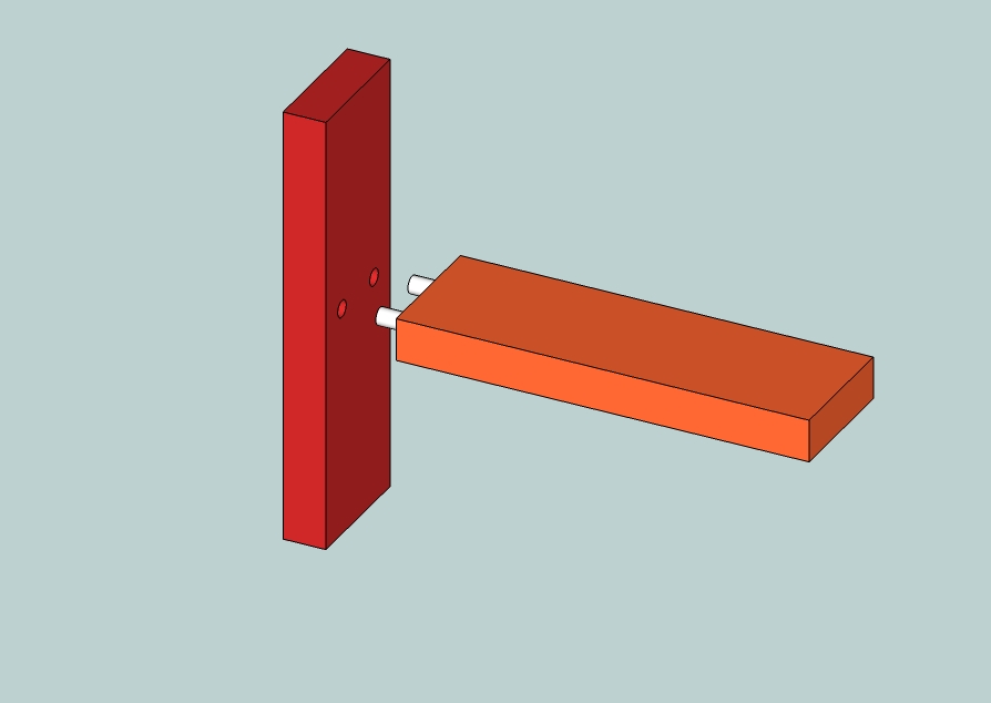

Ich habe eine Skizze erstellt, aus der hoffentlich hervorgeht was ich meine.
Die Schmalseiten beider Werkstücke liegen in einer Ebene. Das Hirnholz könnte ich problemlos mit zwei Bohrern bohren. Aber wie bekomme ich die korrespondierenden Bohrungen in die Fläche? Hast Du eine Idee?
Olli

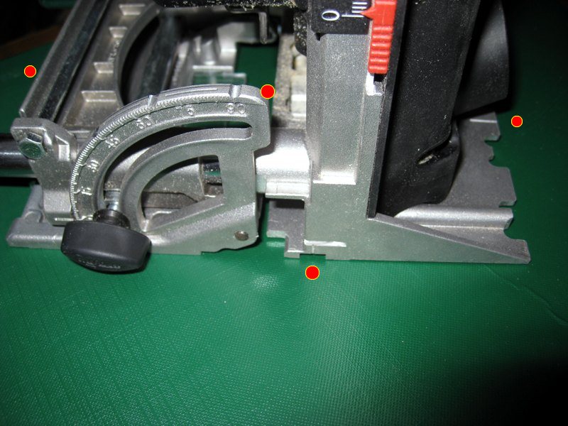

ich möchte noch ein Bild hinzufügen, welches detailgenauer diesen kleinen roten Helfer für's 32 Systembohren zeigt.
Man sieht auch deutlich die ganzen Hilfslinien am MAFELL DuoDübler, welche sich rund um die ganze Maschine verteilt befinden.

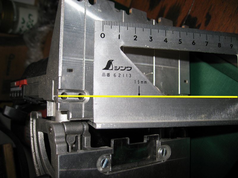

Hallo Olli,
ich erlaube mir mal vor Roland zu antworten.
Zuerst einmal hast du rings um den DuoDübler Markierungen,
mit Hilfe eines Winkels, den es bei Dieter gibt, kannst du einfach den Winkelstrich auf deiner Leiste um 15mm verschieben (dieses Tool für 14,90 ist ein "Haben-Muss"),
dies ist auch das Maß am DuoDübler
dann brauchst du nur noch den Mittelstrich vorne und hinten an der Maschine fluchten und an der Maschine auf deinen Hilfsstrich ansetzen
- Fertig ...
Man könnte es ausführlicher erlären, aber es ist schon spät, ich bin müde ...
Gruß, Helle

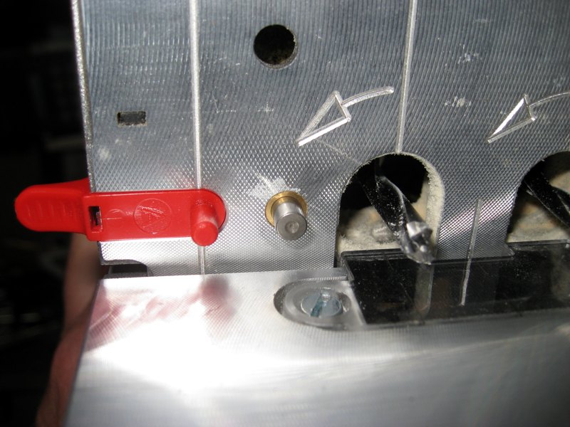

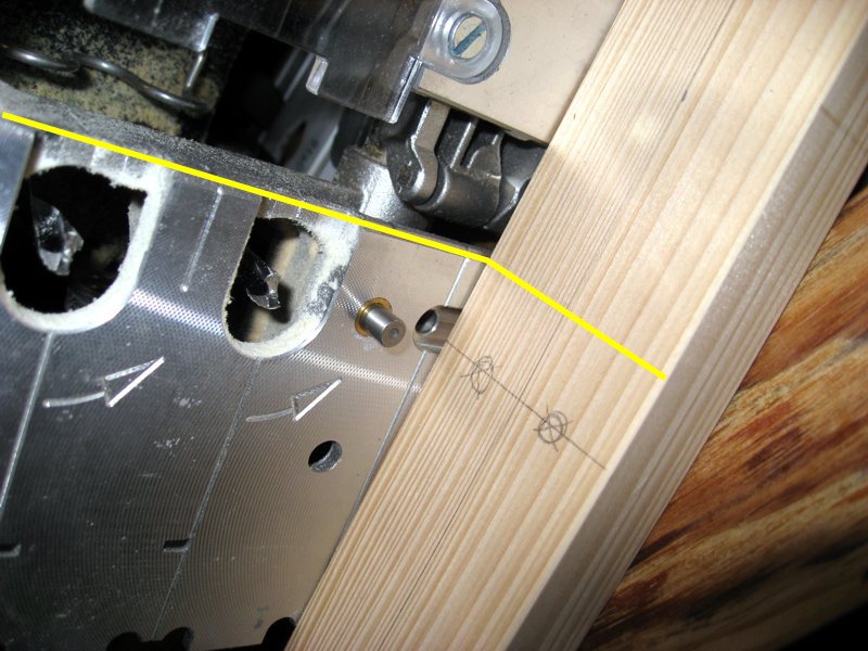

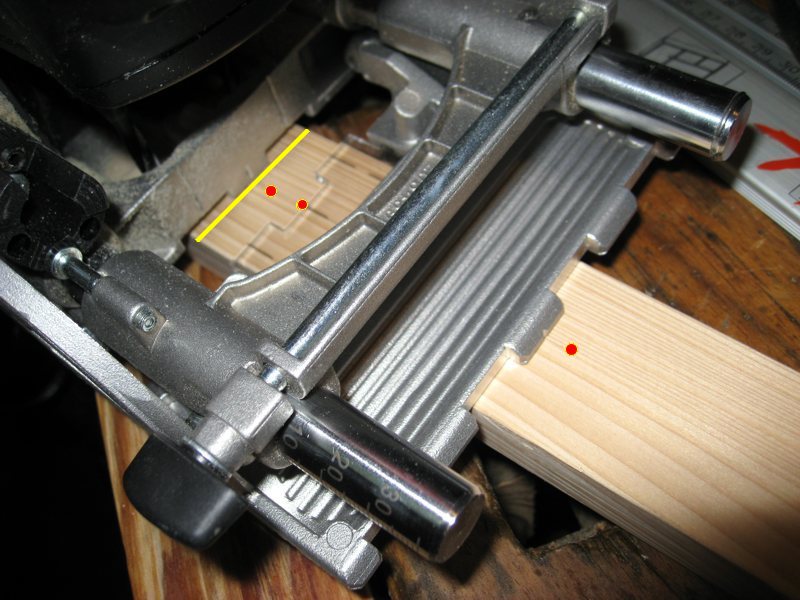

Re: DuoDübler - Postionshilfe 4 Bilder
Hallo DuoDübler,
als Ergänzung zu Helles Vorschlag hier meine Vorgehensweise
1
Ein selbst gemachter Anschlagwinkel mit einer Schenkelbreite von 69 mm wird mit seiner rechten Kante an die Bohrlinie gelegt. An seiner linken Kante wird eine Hilfslinie gezogen.
2
Der Winkel wird dann soweit nach links versetzt, dass seine rechte Kante an der Hilfslinie anliegt. Mit einer Zwinge den Winkel festspannen. Die Mittellinie der Leiste muss bis ca. 20 mm rechts von der Bohrlinie verlängert werden. An ihr wird die Mittenmarkierung des DuoDüblers angelegt.
3
Die rechte Kante des Winkels dient jetzt als Anschlag für den Festanschlag des DuoDübler. Die Maschine anhand der Mittellinie ausrichten und bohren. Vorher natürlich die Bohrtiefe einstellen. Das war´s.
4
Die Bohrlöcher befinden sich exakt auf der Mitte der Bohrlinie.
