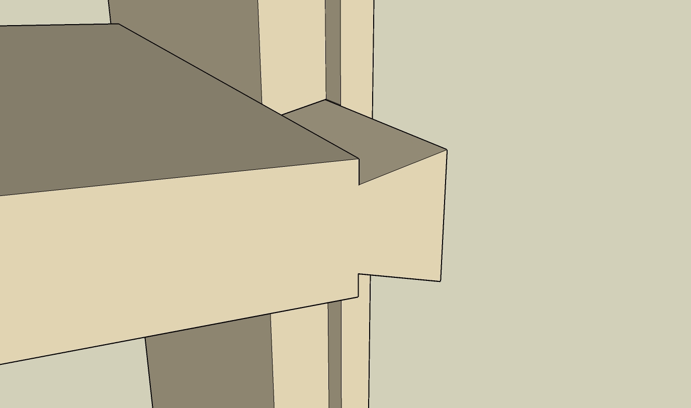

Uwe Döttling
- Beiträge: 65
Re: Bücherregal *BILDER*
[In Antwort auf #48847]
Hallo Steffen,
wenn man auf Regalböden die einfach auf Ragalträgern aufliegen schwere Bücher stellt, dann biegt sich das Brett durch, und verkürzt sich dadurch. Das ist nicht weiter schlimm solange die Regalträger lange genug sind um das Brett zu halten und einen die Optik nicht stört.
Wenn die Böden jedoch eingegratet sind, können sie aus dieser Gratnut nicht herausrutschen. Da sie sich auch nicht so einfach verlängern können, hängen Sie dann auch kaum durch. Ein klein wenig wird es aber doch der Fall sein.
Ich hoffe ich habe es so erklärt dass man es verstehen kann.
@Klaus:
Sehr schön das Regal. Ich finde das Birnenholz auch wunderschön.
Hallo Steffen,
@Klaus:

steffen grosskopf
- Beiträge: 62
- Registriert: Fr 3. Jan 2014, 19:36
Hallo Uwe
Verdammt du hast Recht, hätte ich auch selber drauf kommen können.
War gut erklärt.
Schönen Dank für die Antwort.
Gruß Steffen

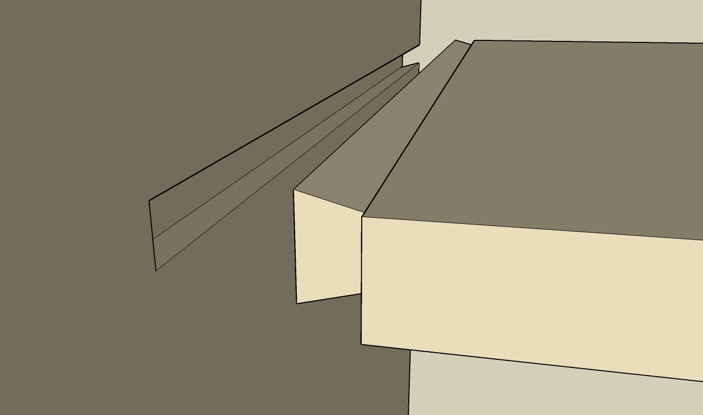

Jürgen zur Horst
eingegrateter regalboden
[In Antwort auf #48827]
Vielleicht wird es so deutlicher. Ich habe den Regalboden etwas nach hinten herausgezogen.
vorderes Ende
Der grat ist ein wenig abgesetzt, das sieht sauberer aus.
hinten
Tschüß Jürgen
vorderes Ende
hinten
Tschüß Jürgen
