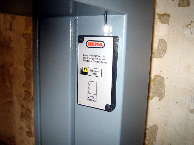

Heinz Roesch
- Beiträge: 1268
Re: Bandspannung
Martin,
das Eleganteste ist halt eine integrierte
und geeichte Bandspannungsanzeige. Die kann
so aussehen: http://hw.roesch.de/bilder/B525.jpg
Den von Dirk angegebenen Artikel finde ich prima,
und ein Bandspannungsmessgerät wie dort gezeigt
ist dann sicher die zweitbeste Lösung. Vielleicht
hat jemand einen Link wo wir so ein Teil zu einem
hoffentlich erträglichen Preis bestellen könnten?
