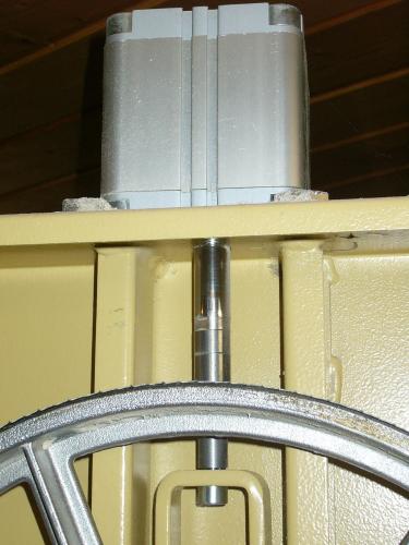

Re: Bandsägen: Fragen???? *MIT BILD*
Hallo Ulrich,
ich habe die alte Gewindestange ausgebaut und mir bei beim ##### einen Druckluftzylinder gekauft. Dann habe ich das Loch Gehäuse aufgebohrt (Stufenbohrer). Dann Moosgummi auf das Gehäuse, den Adapter angeschraubt und Den Zylinder mit Supermagnten fixiert. Der Anschluss ans Druckluftnetz erfolgt über einen Druckminderer, somit kann ich die Bandspannung regeln. Unten anbei ein Bild davon.
Herzlich Grüße,
Maximilian

Pneumatische Bandspannung
Beitrag von Ulrich Lanz »
[In Antwort auf #20312]
Hallo Maximilian,
danke - jetzt seh ich schon ein bisschen klarer. Die Idee finde ich genial (vielleicht weil ich mit französischen Autos mit Luftfederung groß geworden bin). Und die Feder meiner Schneider-Bandsäge ist ohnehin nicht mehr die beste und müsste mal ausgetauscht werden. Nur: Sehe ich das richtig, dass diese Technik das Vorhandensein eines Kompressors voraussetzt? Der findet sich leider in meinem Fundus nicht... Und noch mal zum besseren Verständnis der Funktion (hab leider keinerlei Erfahrung mit Druckluftbauteilen): Zum Aufziehen bzw. Entspannen des Blattes wird der Zylinder mit Luft gefüllt und dadurch der Kolben ausgefahren? Und zum Spannen pumpst du die Luft ab, bis die gewünschte Blattspannung erreicht ist und dein Referenzwert für die korrekte Blattspannung ist dann ein bestimmter, am Kompressor abzulesender Druckwert?
Uli
Beiträge: 1694
Re: Pneumatische Bandspannung
Hallo Ulrich,
ja, das setzt einen Kompressor voraus. Und ein Gehäuse, bei dem man dem Zylinder entweder oben auflegen kann oder aber im Inneren unterbringen.
Zur Funktion: Der Zylinder hat sowohl einen Anschluss, bei dem die Luft von oben einströmt, also würde er hier die Kolbenstange herausdrücken. Bei mir ist er aber unten angeschlossen, somit zieht er bei druck die Kolbenstange in sich hinein und spannt dadurch das Blatt. Der Zylinder ist an sich völlig ohne irgendwelche Spannung, ohne Druckluft von einer Seite passiert da gar nichts, da kann man die Stange mit der Hand aus- und einfahren. Die Spannung prüfe ich einfach so per Hand und stelle sie dann nach Gefühl am Druckminderer ein, der ausschließlich den für den Zylinder zuständig ist.
Falls du dir auch so eine Bandspannung einbauen willst, so musst du vorher darauf achten, dass der Zylinder genug Kraft liefert, ich habe das über eine recht umständliche und ungenaue Art gemacht, die nicht nachahmenswert ist. Wenn du den Maximalwert grob kennst, kannst du dich auf die Suche machen nach einem Gebrauchten Zylinder, dei Neuen sind meist sehr teuer. Meiner ist ein Festo - Zylinder, den ich da gekauft habe, wo hier immer diese wunderbaren Karos erscheinen. Als Kompressor reicht für diesen Zweck reicht wirklich der kleinste den du bekommen kannst, nur ein Druckminderer ist Pflicht.
Als Alternative können auch Tellerfedern zum Einsatz kommen. Wenn du hier ein Bild ins Forum stellen würdest, könnte ich dir evtl. einen konkreten Vorschlag machen.
Grüße,
Maximilian
