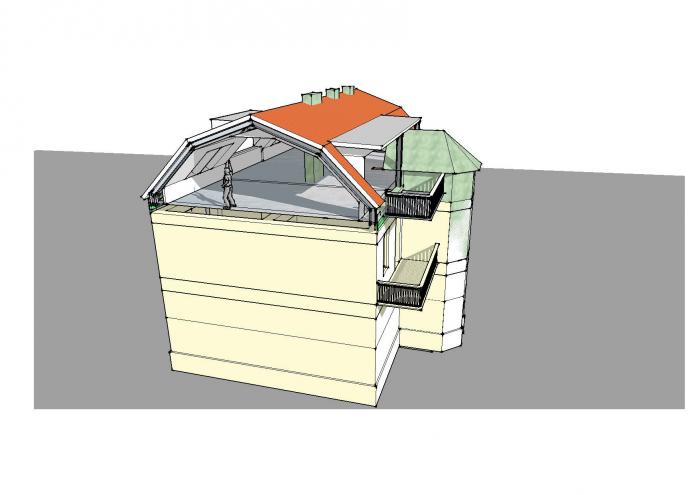

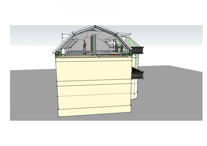

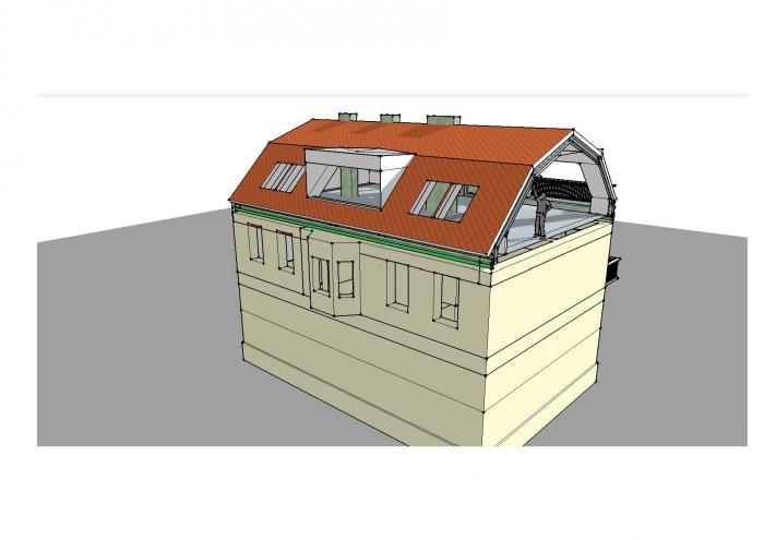

[In Antwort auf #19950]
Servus Gero, servus Stefan und alle die zu diesem Thema beitragen!
Zehn Jahre später stellt sich auch mir die Frage: Fußbodenheizung und Parkett. Fußbodenheizung und Parkett?
Wie ist es Euch ergangen, wie habt Ihr Euch entschieden? Und wie seid Ihr zufrieden?
Dazu folgende Hintergründe:
Haus BJ 1913, Dachbodenausbau, Bodenaufbau Holztram im Bestand, Trennfolie, armierter Beton als schubsteife Platte, darüber später der Bodenaufbau mit Schalldämmung, Estrich, Bodenbelag...
Dachstuhl neu, mit 32 cm eingeblasener Zellulose gedämmt, nach innen Holzschale und Gipskarton.
Die Platte wird Ende Juni gegossen, der Bau soll im Oktober so weit sein, dass mit dem Innenausbau begonnen werden kann.
Einen Eindruck vom Vorhaben sollen die Skizzen am Ende des Beitrags liefern, die mit Blick aus Südost-Nordwest, Süd-Nord und Südwest-Nordost den Dachausbau zeigen. Die Wand im Süden ist ausgeblendet, in Ihr ist nur in der Mitte ein Fenster mit ca. 1,5 m Breite vorgesehen.
Nun kommts: Wir wollen gerne eine Fußbodenheizung machen. Und wir wollen Parkettboden haben. Ich könnte dazu Anfang Juni einen alten genagelten Parkettboden Eiche abbauen, der zwanzig Jahre in einer anderen Wohnung verlegt und versiegelt war. Die gespundeten Bretter sind 3 cm stark.
Meint Ihr, dass so ein Boden auf der Fußbodenheizung verlegt werden kann, um danach geschliffen und geölt zu werden?
Wenn diese Frage positiv beantwortet wird: Soll der Boden mit dem Untergrund verklebt oder als schwimmende Platte nur die Federn in den Nuten verklebt werden? Nageln wird nicht gehen, weil kein Fußbodenunterbau aus Holz geplant ist.
Und wenn auch diese Frage positiv beantwortet werden kann: Wie viel Zeit muss man vergehen lassen, bis Beton/Estrich mit dem Boden belegt werden kann?
Und was wäre alles zu beachten, wo bekommt man gute weiterführende Informationen?
Ich danke für jeden zweckdienlichen Hinweis der mir hilft Fehler zu vermeiden!
Beste Grüße in die Runde
Andreas
