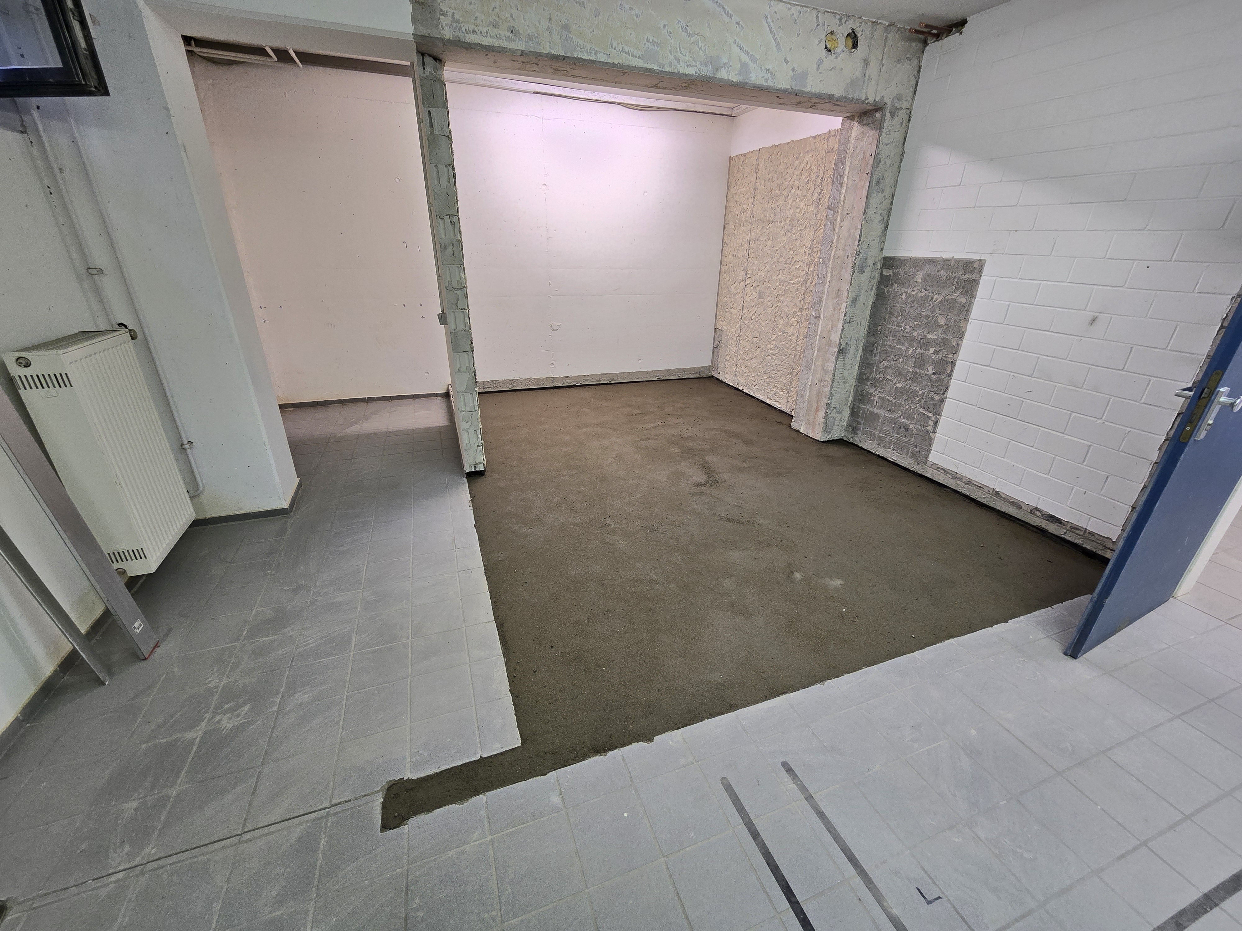

Danke für Eure zahlreichen Wortmeldungen!
Die Werkstatt befindet sich in einem Gewerbegebäude, aus den 90.
absolut trocken, massives Betonfundament. Beheizt, mehrere Fenster, ca. 60m² im UG.
Ich habe nun noch die letzte Wand rausmachen lassen und teilweise (alte Duschen raus) einen neuen Estrich legen lassen.
Jetzt kommen als Unterkonstruktion:
Theaterlatten Kiefer gefast, 2/3-fach verleimt, 65x27mm
drauf kommt:
Multiplex Buche, Qualität: B/BB, Verleimung nach EN 314-2 Klasse 2, für innen- und geschützte Außenanwendung, dunkle Leimfuge 2500x1500 18mm
So ca. die hälfte der Werkstatt wird die Wand damit gemacht. Vermutlich kommt French Cleat drauf, hab ich bereits mehrfach verbaut.
Aber da schau ich noch was sonst noch aktuell so gehypt wird :-)
Weitere Fotos folgen.
Gruß Frank
