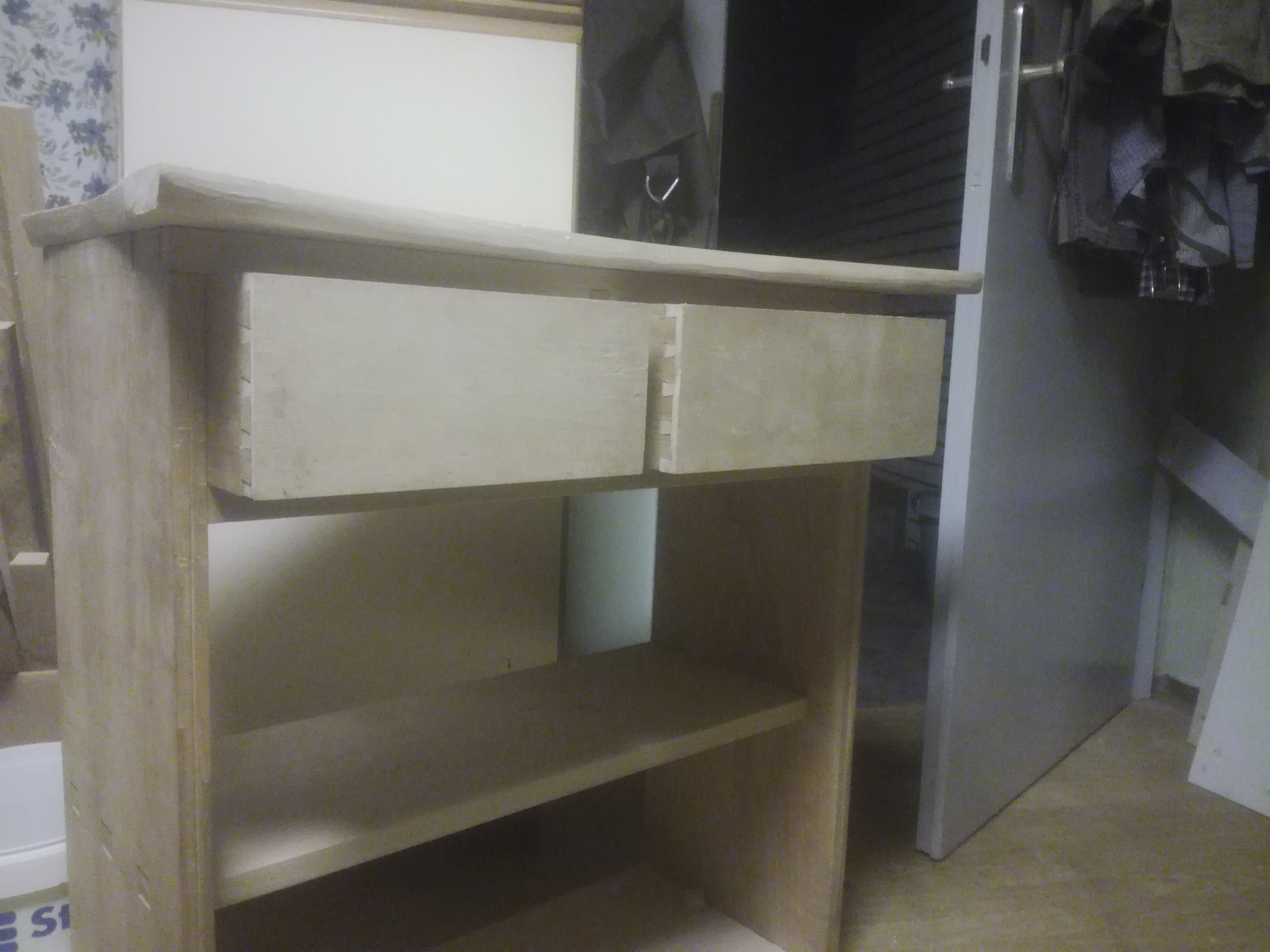

Hatte das erste Mal Leimholz hergestellt. Man sieht zwar dass es zwei Bretter sind, aber es gibt nicht den Hauch einer Fuge, das ist mit etwas Aufwand sehr gut gelaufen.

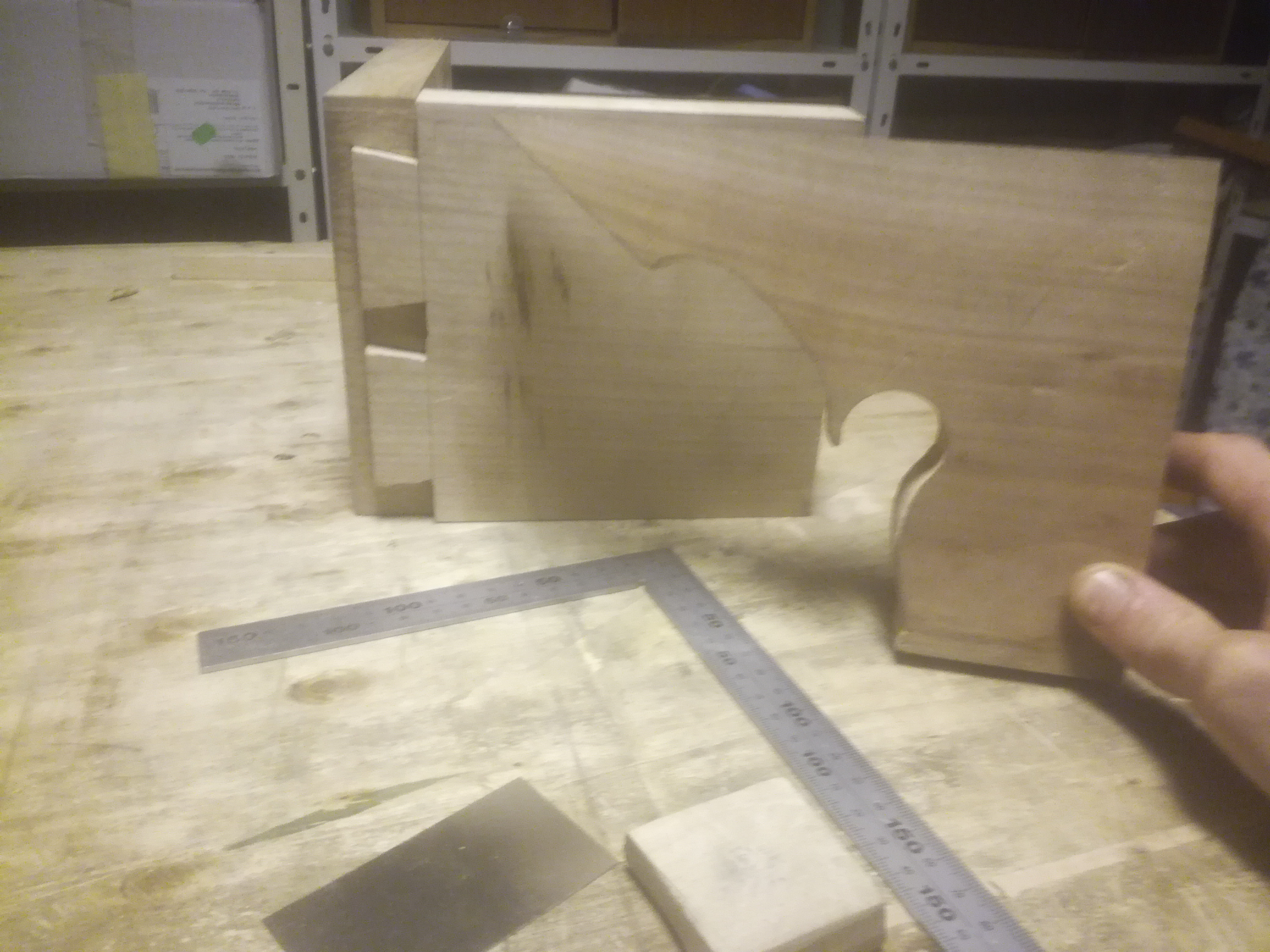

Der vordere Teil des Sockels ist eine Königszinkung, war zwar sehr aufwendig hat aber Spaß gemacht. Ist leider beim Verleimen nicht ganz dicht geworden. Hätte alles in allem auch etwas sauberer werden können die Gehrung an sich bei der Ausarbeitung.
Ansonsten das erste Mal auch eine komplette Reihe an halbverdeckten Schwalbenschwänzen die überwiegend ganz gut sitzen. Auf dem Bild sieht es so aus als wären da Lücken, aber das ist der Schatten.
Heute habe ich die Zierleisten, die auch als Schubkastenstopper dienen angefertigt und auf Gehrung gesägt.

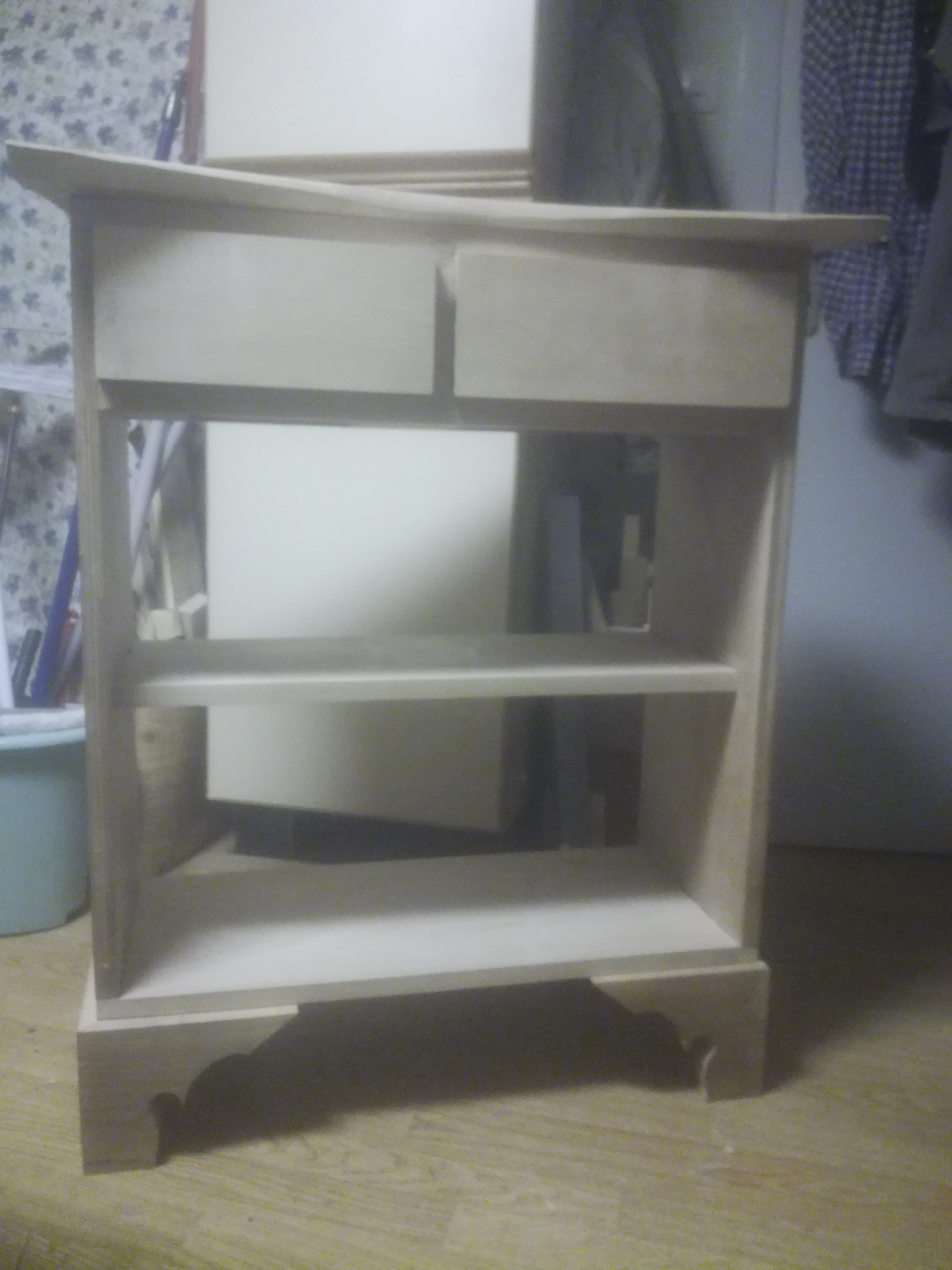

dein Möbel wird einzigartig, das sieht man jetzt schon.
Die Verzierung am Sockel gefällt mir eigentlich gut, passt aber nicht ganz zu der sehr rustikalen Art der Platte, wo die Kante weder rund noch gerade ist und man meinen könnte, sie sei mit dem Schnitzmesser angefertigt worden.

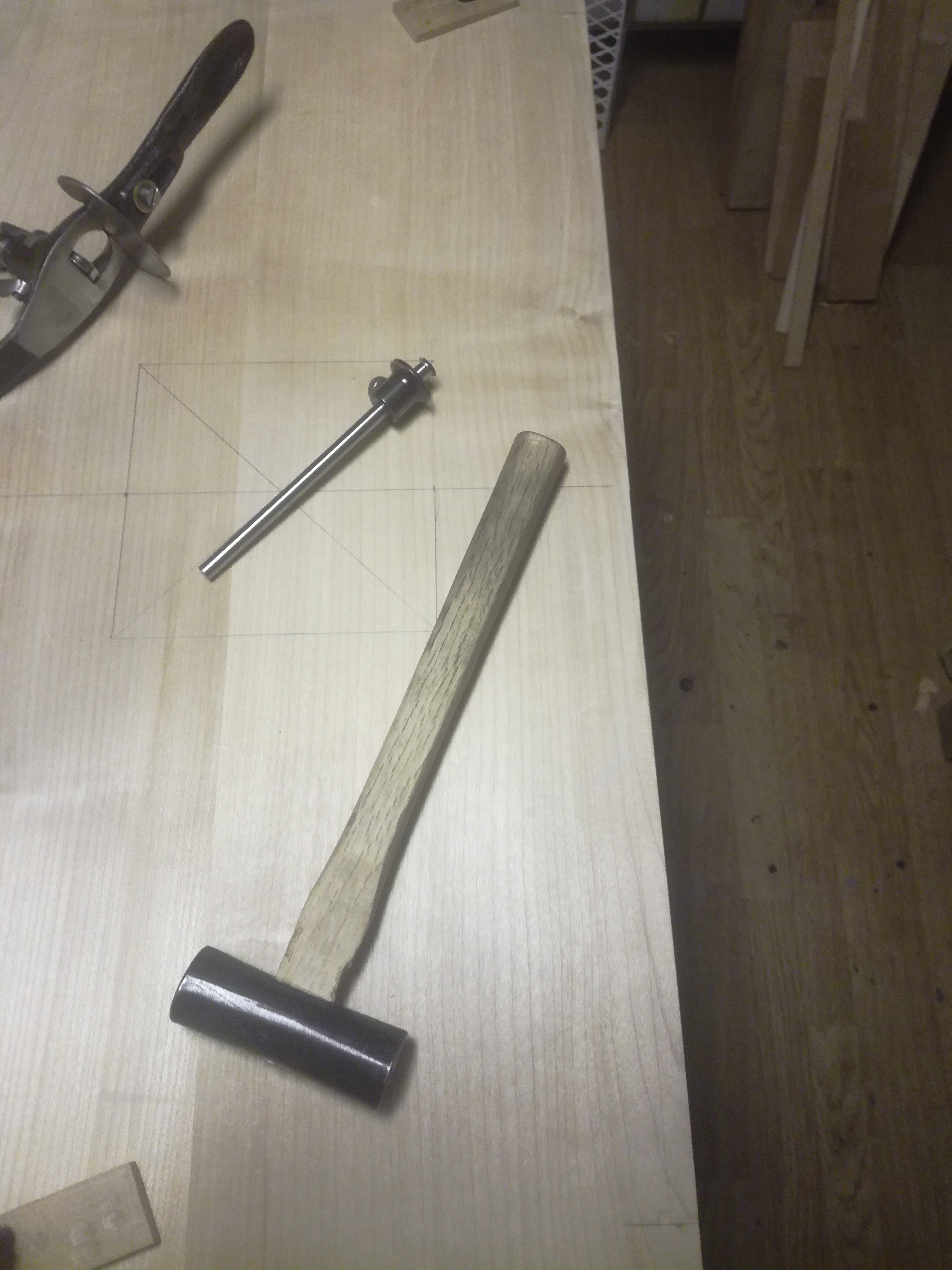

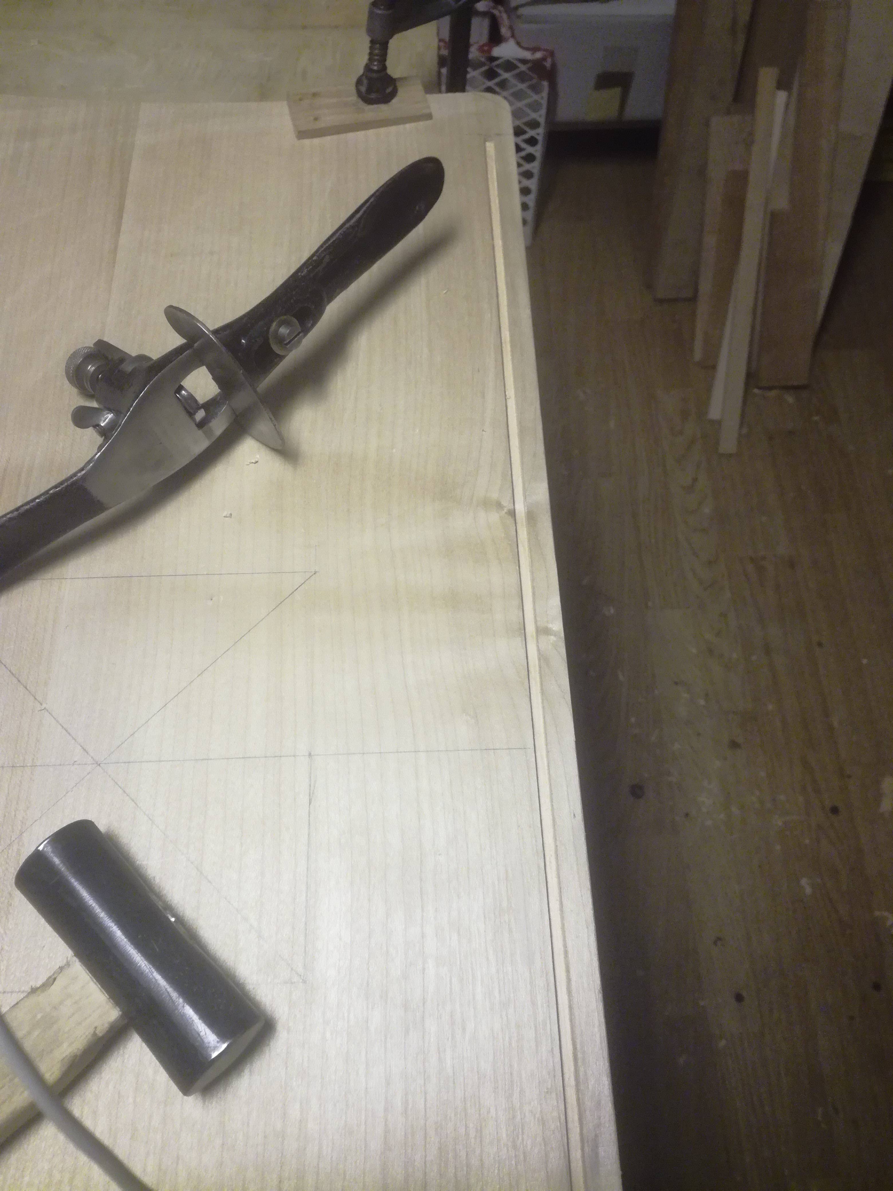

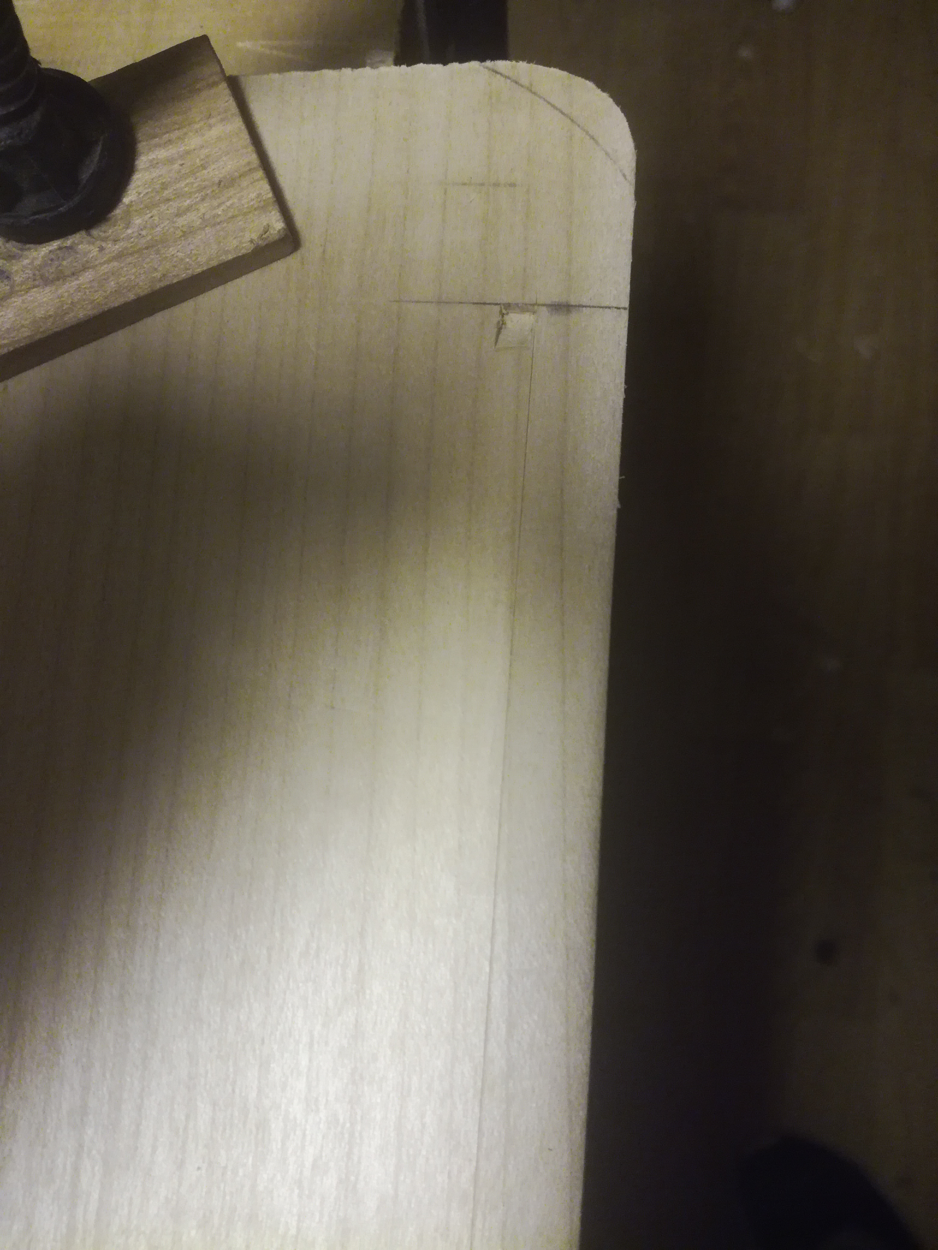

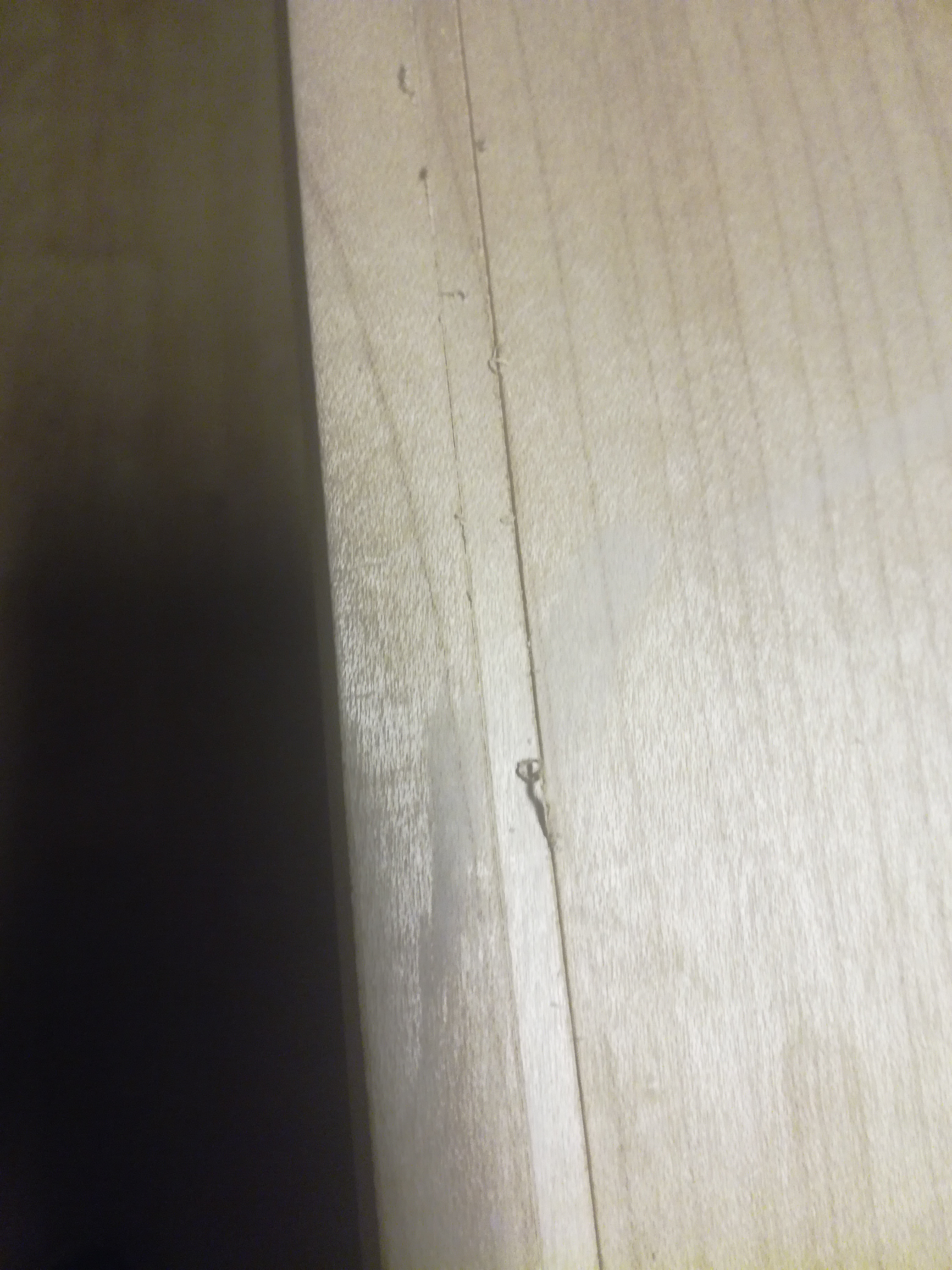

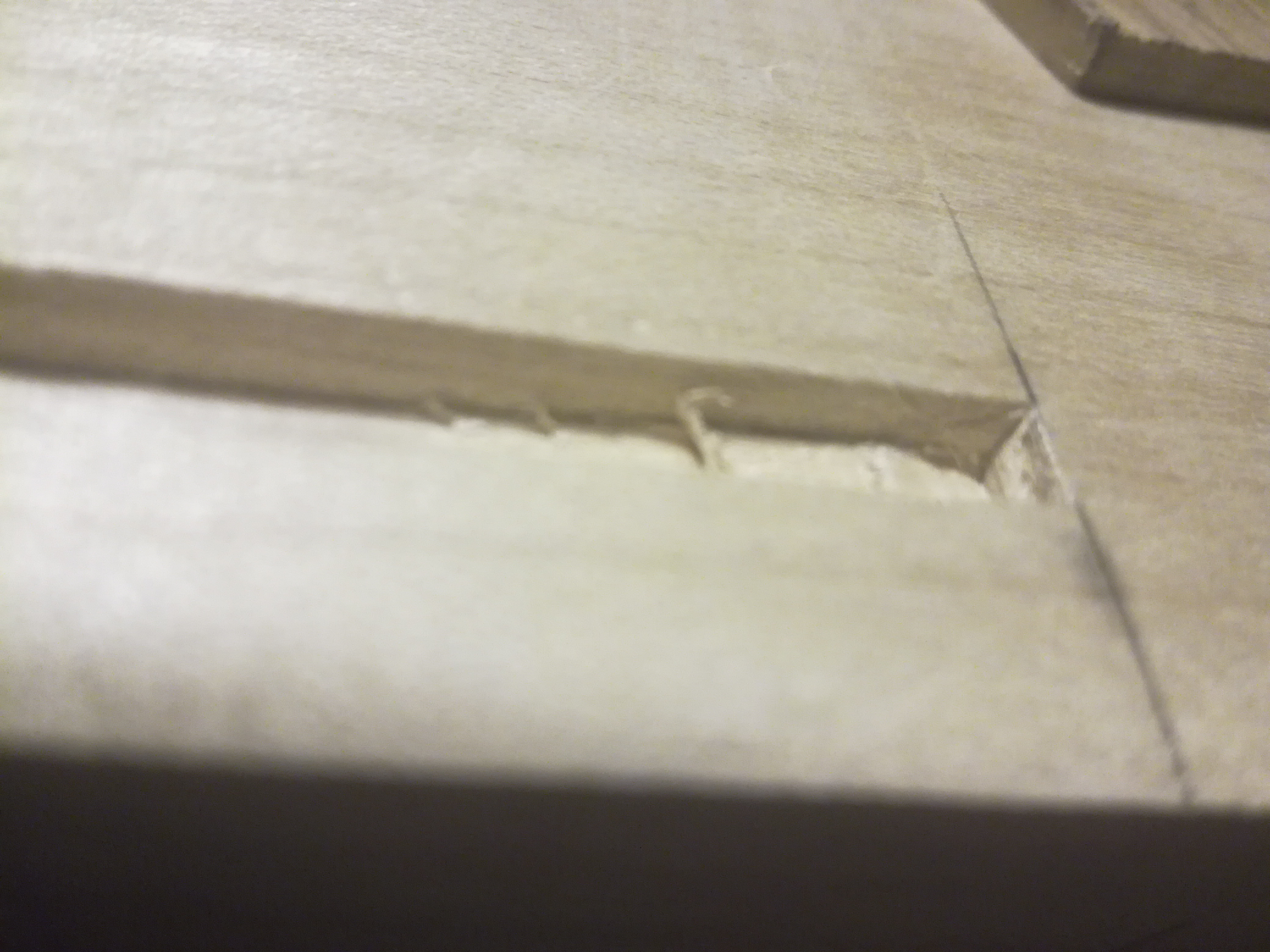

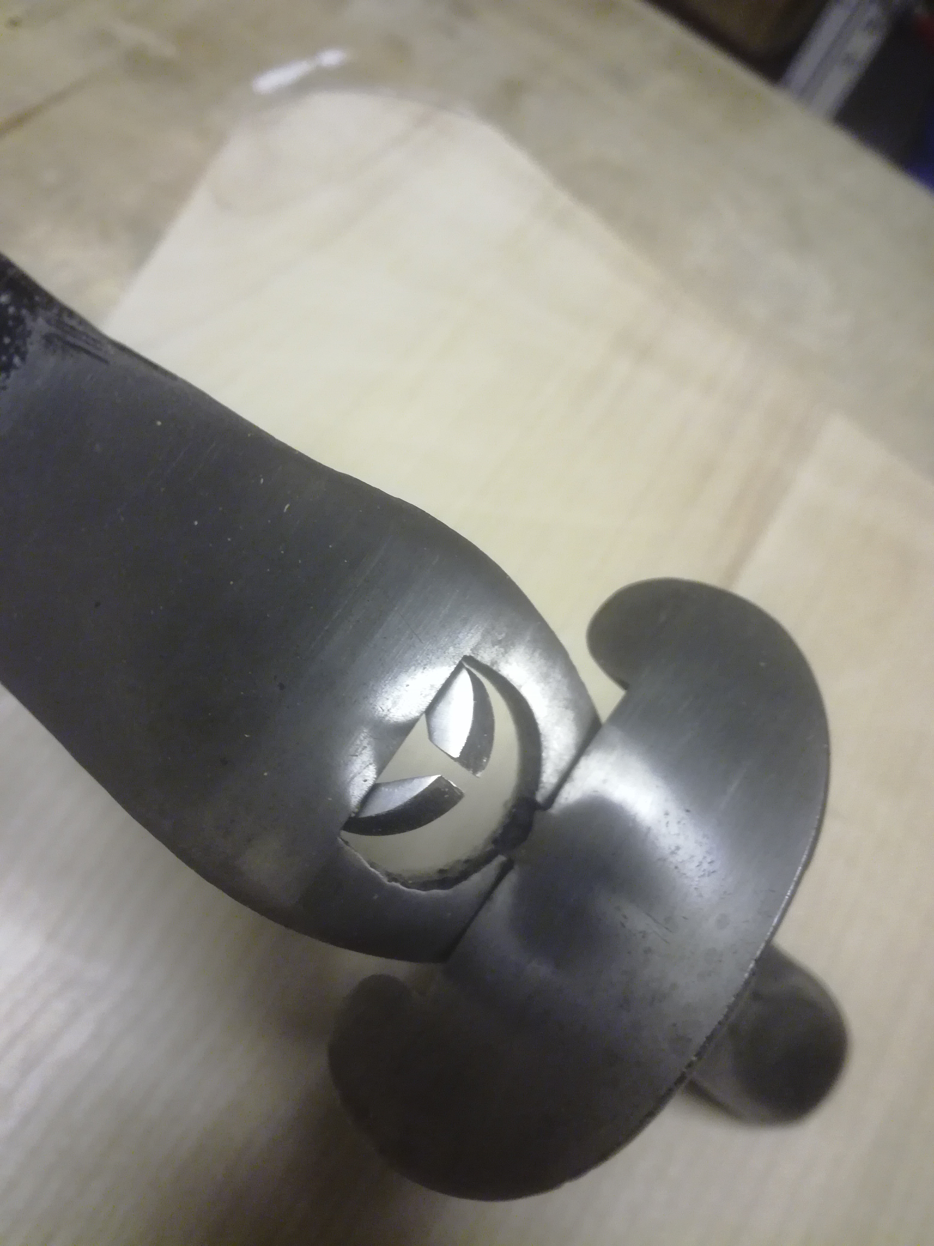

Zum Quirk Router.

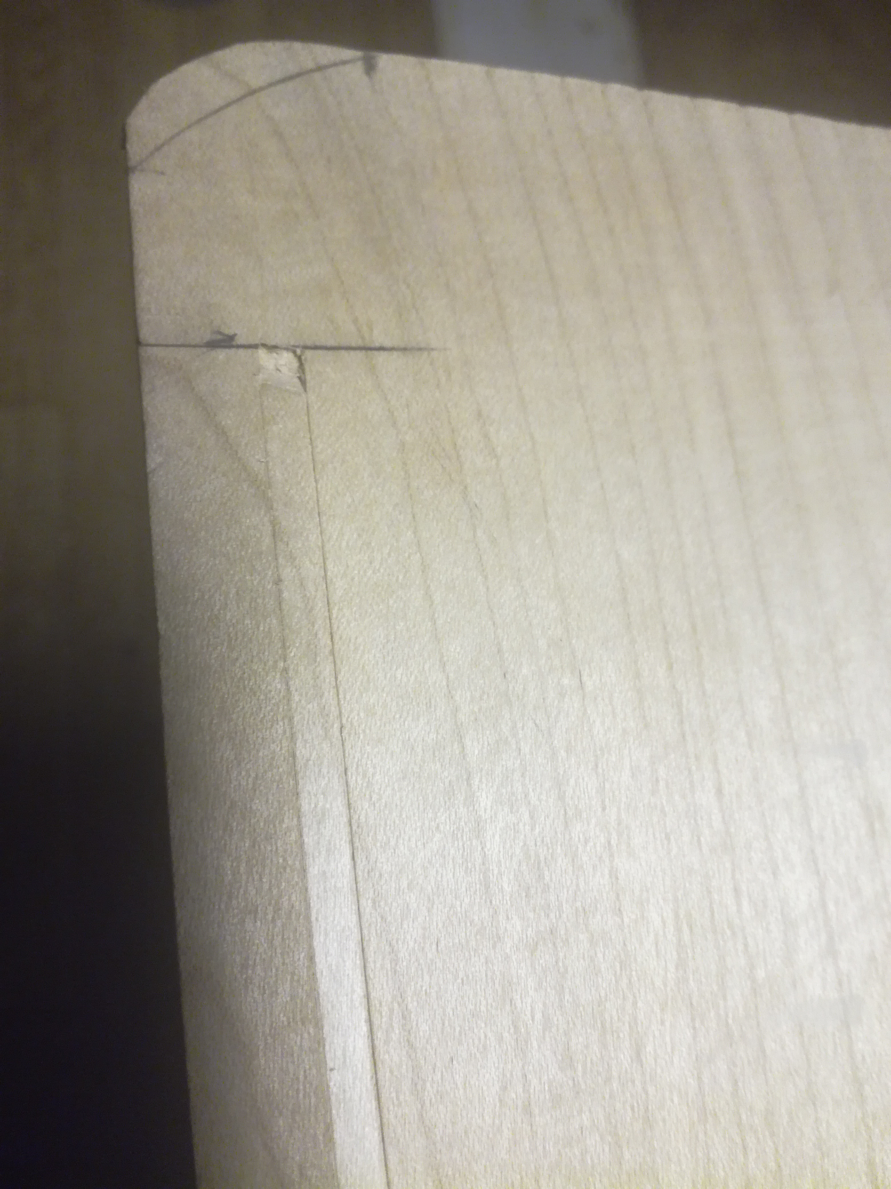

Der funktioniert ähnlich wie der freihändige Nut- und Intarsienschneide von Veritas. Auf Stoß wird mit dem "Vorschneider" die Nut angerissen.
Ich habe mir mit dem Streichmaß die Position der äußeren Nutlinie angerissen, den Zaun des Quirk Router eingestellt.
Aufgrund der geringen Größe des Hobelkörpers ist ganz wenig Vor/Nacharbeit nötig. An beiden Ende jeweils das Stemmeisen angesetzt und etwas Span ausgehoben.
Es werden dann die äußeren Nutlinien, wie bei zwei Vorschneidern des Metallkombihombels durchtrennt.
Beim zurück ziehen wird mit dem Eisen der Span ausgehoben. Der Quirk Router hat auch eine Tiefeneinstellung.
An beiden Enden bleibt etwas mehr Holz stehen (zweites Bild). Da außen mit dem Stemmeisen vorgearbeitet wurde bedarf es an beiden Enden nur noch 2 oder 3 leichte Spanabnahmen mit dem Stemmeisen und die Nut ist extrem sauber ausgearbeitet.
Auf Bild 3 und 4 sieht man wie die äußeren Linien der Nut abgetragen wurden.
Auf Bild 7, das Eisen. Der linke Teil hebt den Span aus, der rechte, man kann die konkave Form in der Mitte erahnen, schneidet vor.
Es gibt ihn halt nur in ca 4 , 3 und 2 mm Eisen. Aber für feinere Arbeiten, Schubkastenböden usw lässt sich sehr sauber, sehr zügig die Nut ausarbeiten.
Sehr praktisch auch quer zur Faser, da durch den "doppelten" Vorschneider sehr sauber.
Ich habe z.B. einen Aufsatz, eine Umrandung, Begrenzung für meine Deckplatte ausgearbeitet, die dann in die Nut eingesteckt wird.
