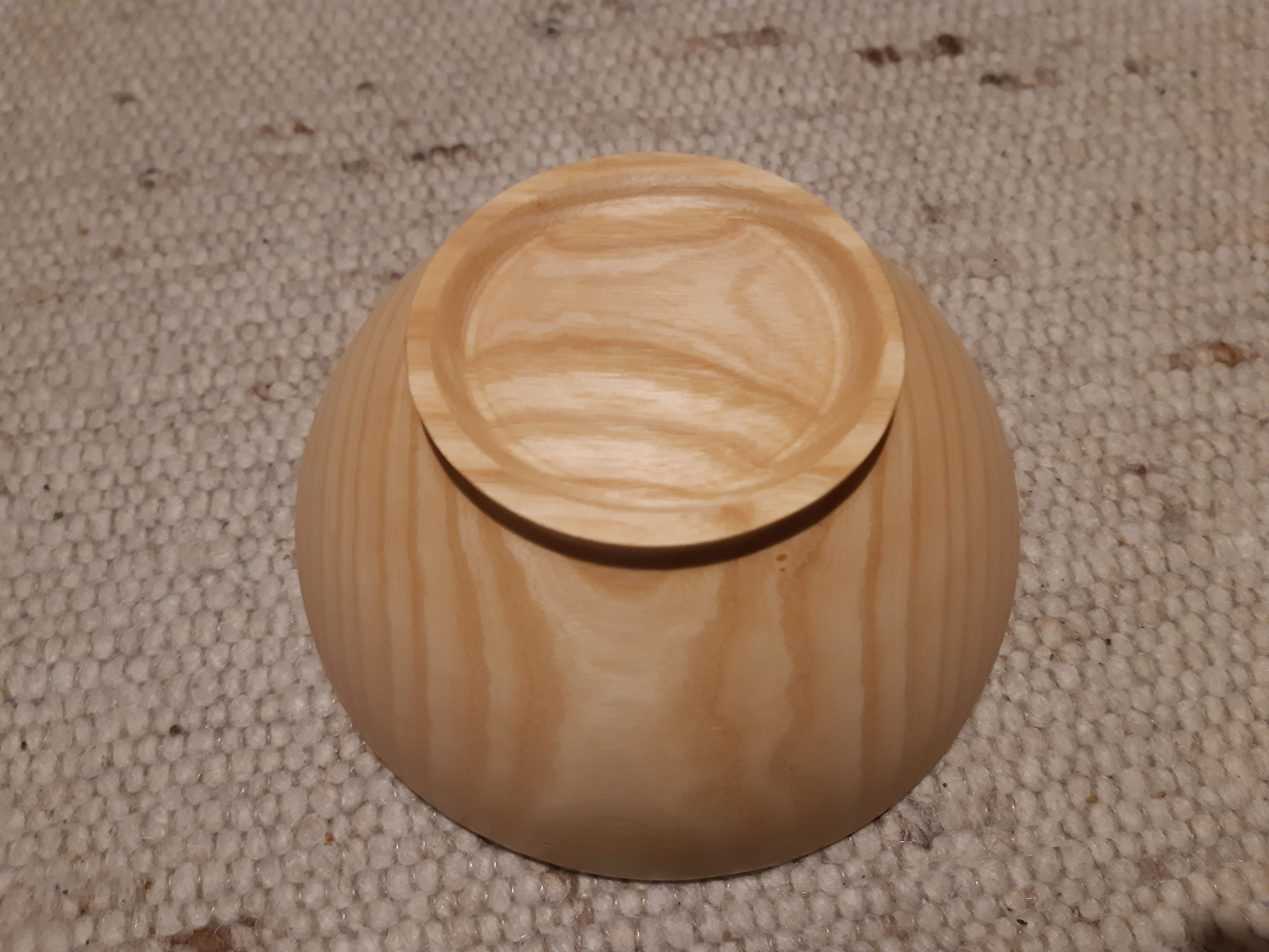

Nicht unbedingt muss allerdings eine finale Oberfläche im getrockneten Zusand hergestellt werden. Hier ein Beispiel einer Schale, die ich nass gedrechselt und nass geschliffen hab. Nach dem Trocknen hat sie noch Öl bekommen - und ja, ich gebs zu, ein bisschen nachgeschliffen hab ich noch. In Form gebracht hat sie sich beim Trocknen selber ;)
Durch Polieren mit Wachs ließe sich das auch noch zum Hochglanz bringen, wollte ich aber gar nicht...
schöne Grüße
Tobi

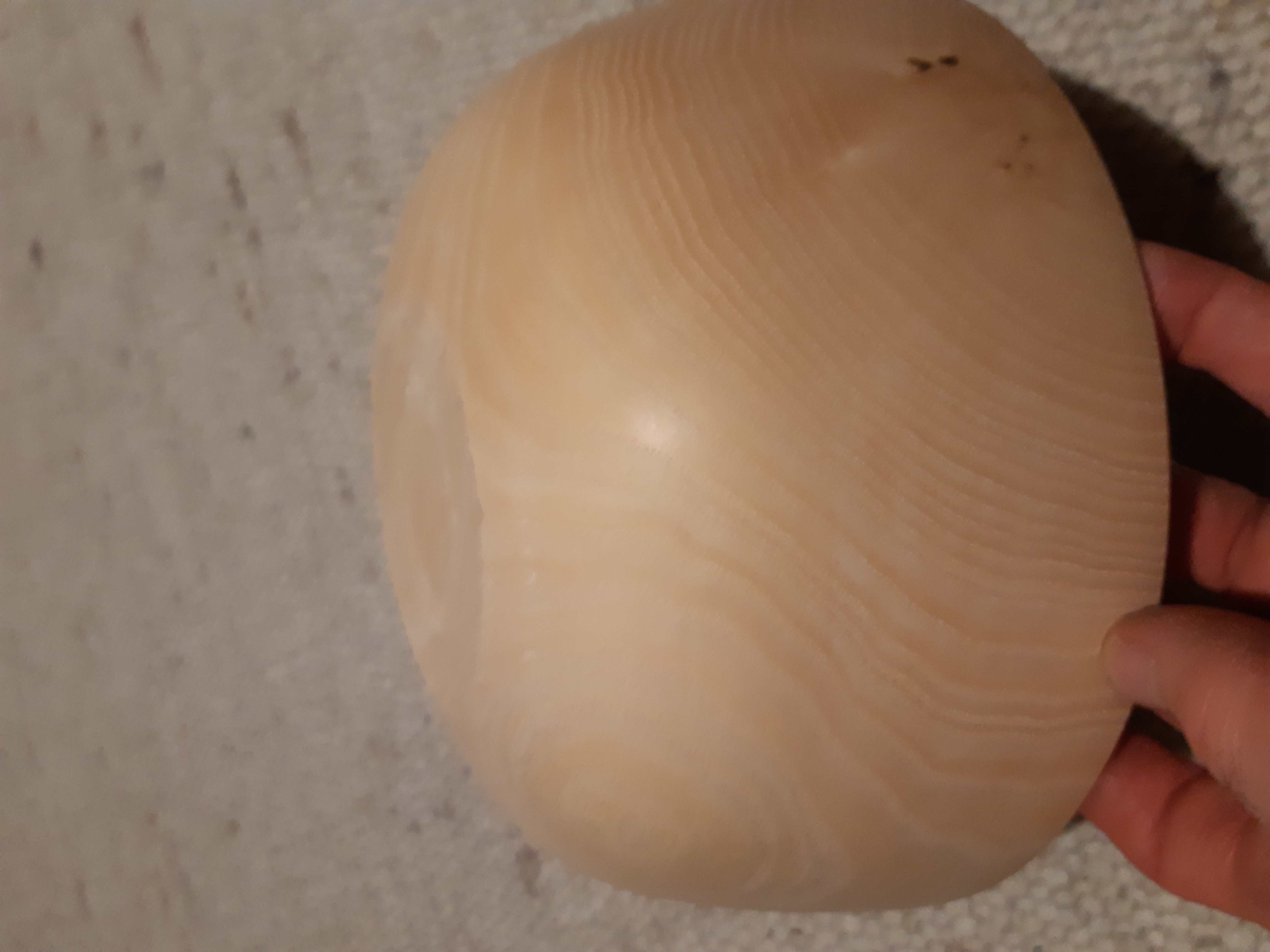

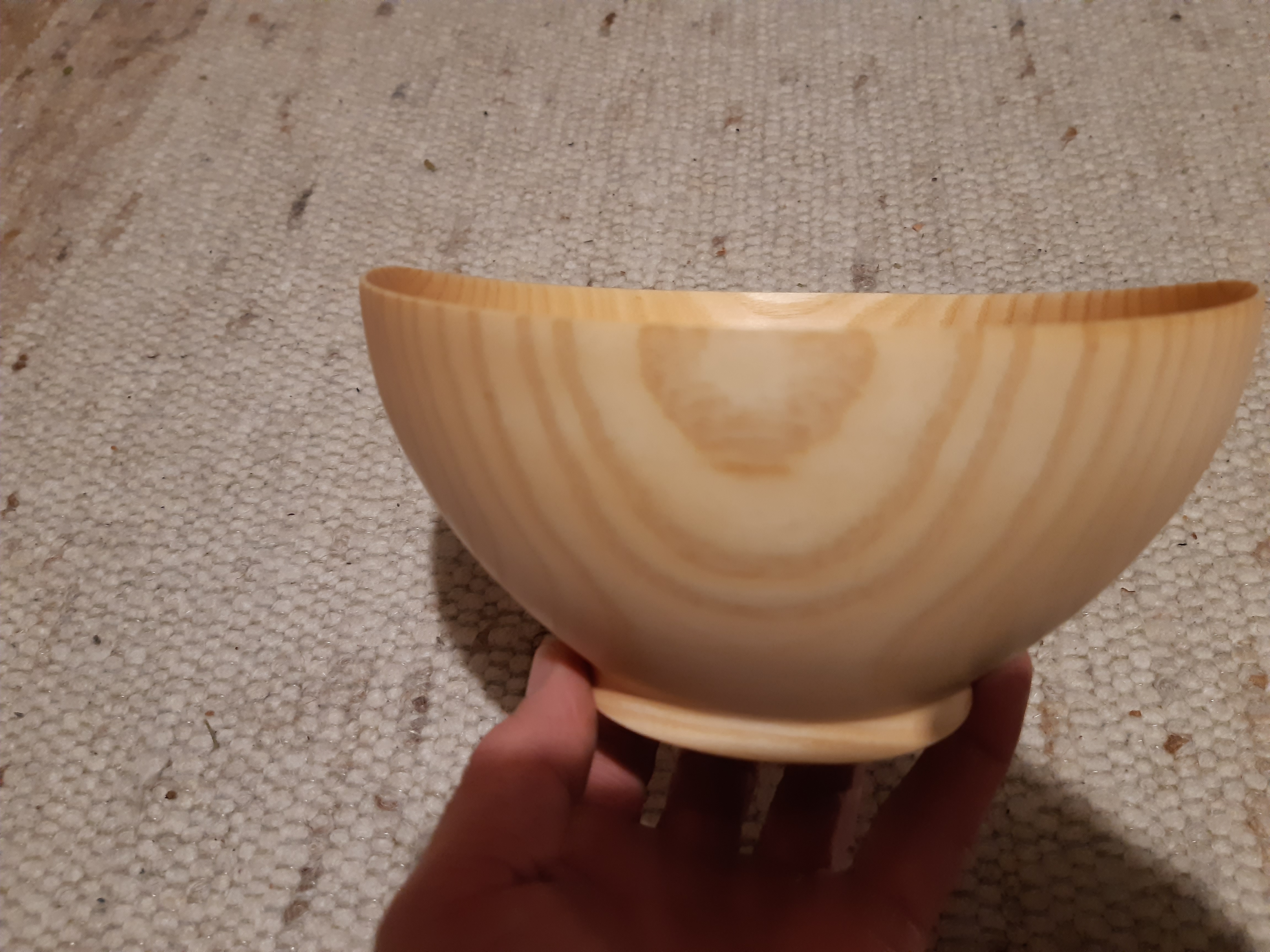

hab noch eine unbehandelte Schale gefunden...
...nass gedrechselte Esche, nass geschliffen und nur getrocknet...vielleicht kann man erkennen, dass da sogar Glanz da ist.
Nässe muss sich also nicht unbedingt nachteilig auswirken, oder gar im Gegenteil? Ich muss das vor dem Hobeln direkt mal ausprobieren...

auf einer Drechselbank mit relativ hohen Drehzahlen entsteht Reibungswärme. Da dürfte die Oberfläche einer Schale schon beim Schleifen trocknen ... und wenn man die Schleifstelle nicht schnell genug wechselt, können sogar die Finger schmerzhaft heiß werden.
Beim Schnitzen geht das nicht so schnell. Nass geschnitzte Oberflächen sehen nach einigen Wochen Trockenzeit ziemlich stumpf aus. Erst das trocken geschnittene Holz bringt den Glanz (z.B. beim Fertigschnitzen oder beim Hobeln). Das kann man bei meiner Schale aus Grünholz auf dem ersten Foto sehen, wo ich in der Nähe des Astes (noch vor dem Anlegen der Blüte) schon angefangen hatte, die trockene Schale innen fertig zu schnitzen. Diese Stellen glänzen bereits, der Rest sieht noch ziemlich matt aus.

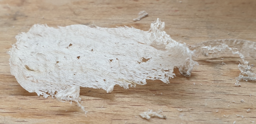

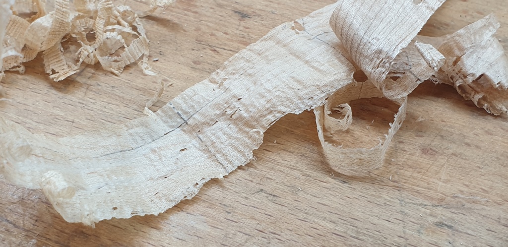

Nach 3 Stunden meditativem Schärfen der Eisen des LN #4, LN #5 1/2, Veritas LAJP auf Wassersteinen 1000 und 8000 auf 25° und Microphase hatte ich nach meinen Vorstellungen scharfe Eisen und einen perfekt rasierten Handrücken. Das Eisen des LN #5 1/2 habe ich ganz leicht verrundet.
Anschließend habe ich die geschärften Eisen an dem inzwischen verleimten Kästchen und einer Leiste Vogelaugenahorn verprobt.
An dem verleimten Kästchen bilde ich mir ein in der Fläche mit dem LN 4 bzw. dem LN 5 1/2 noch einen feinen Span abtragen zu können.
Die Kanten reißen weiterhin aus - völlig unabhängig von der Richtung oder dem verwendeten Hobel. Auch der Veritas LAJP bringt an der Kante keine Besserung. Die Behandlung mit Spiritus oder Aceton bringt keine für mich erkennbare Besserung.
Auf einer Vogelaugenahorn-Leiste, die ich noch rumfliegen hatte, sieht das schon ein wenig anders aus.

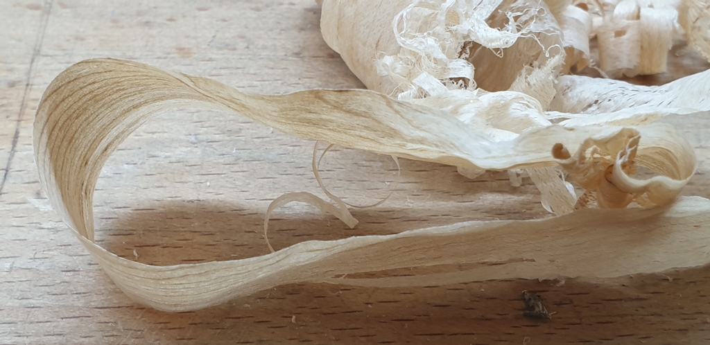

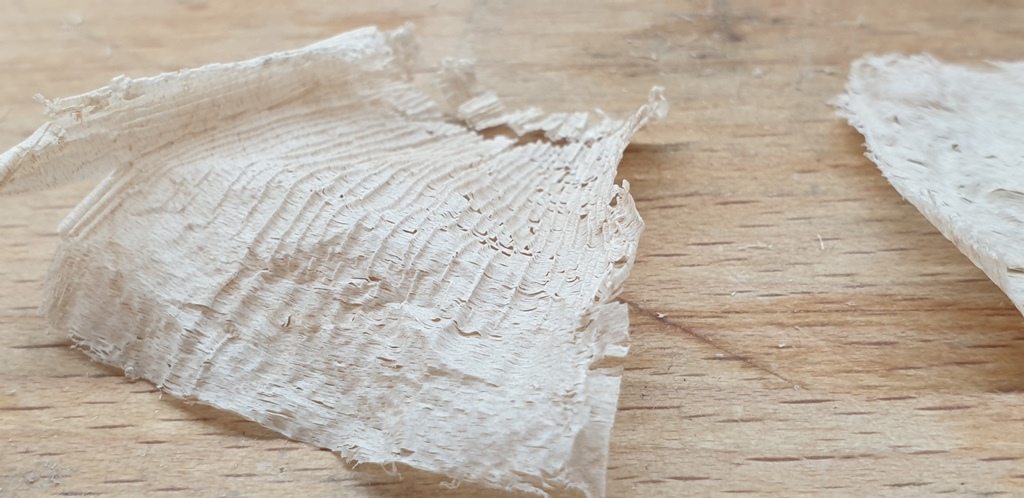

Hier die Späne mit Veritas LAJP (links) und LN #4 (rechts).
Was auffällt sind die "Rattermarken" bei dem LN#4.
Späne Veritas LAJP LN4.jpg (229.39 KiB) 5951 mal betrachtet
Mit dem Veritas LAJP lassen sich aber auch "vernünftige" Späe erzeugen. Hier nochmal der LAJP:

... und der LN#4 ...
Span LN 4.jpg (253.53 KiB) 5951 mal betrachtet

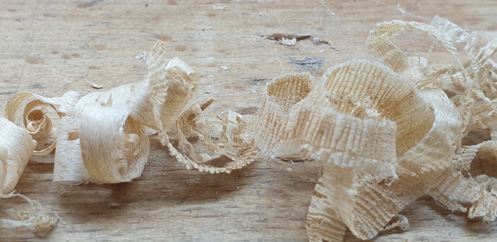

... mal mit ...
Späne LN 4 1.jpg (199.27 KiB) 5951 mal betrachtet
... und mal ohne "Rattermarken"
Späne LN 4 2.jpg (191.74 KiB) 5951 mal betrachtet
Fazit:
  • mit allen 3 Hobel lässt sich der Vogelaugenahorn hobeln, wenn er nicht allzu wildwüchsig ist.
  • Rein subjektiv mit dem LN 5 1/2 mit dem verrundeten Eisen und auch mit dem Veritas LAJP besser als mit dem LN #4.
    Selbst Bereiche mit Störungen wie Ästen etc. gehen ausrissfrei und in der Fläche kann man eine seidig glänzende Fläche erzeugen
  • An extrem kritischen Bereichen mit unterschiedlichem Faserverlauf (Drehwuchs?) komme zumindest ich mit Hobeln an meine Grenze. Hier würde ich in Ermangelung von Erfahrung mit der Ziehklinge auf Schleifen ausweisen
  • Lernkurve 1: öfter schleifen :emoji_joy:
  • Lernkurve 2: Asteinschlüsse und Wildwuchs sind zwar optisch ansprechend, bei einem kleinen Kästchen aber nicht unbedingt zielführend, wenn eine makellose Oberfläche angestrebt wird.
Ich bekam noch den Hinweis, es mit Eisen mit 38° bzw. 50° zu versuchen - aber zumindest 50° ist aktuell nicht und 38° nicht überall verfügbar.
Herzlichen Dank nochmals für Eure Tipps und Anregungen.
