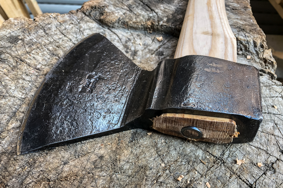

Re: Beitel aus Gussstahl
Ich habe ein Behaubeil bei der Axtschmiede (Mirko Günther) anfertigen lassen. Der Preis war durchaus moderat für eine Auftragsanfertigung. Das Finish war nicht hochpoliert, aber es trifft meinen Anspruch für solides Alltagswerkzeug.
Gruß, David
Gruß, David
Christof H
- Beiträge: 90
- Registriert: Fr 12. Aug 2022, 11:22
ein schönes Werkzeug für den Alltagsgebrauch, man sieht es gleich.
Grüße, Christof.
