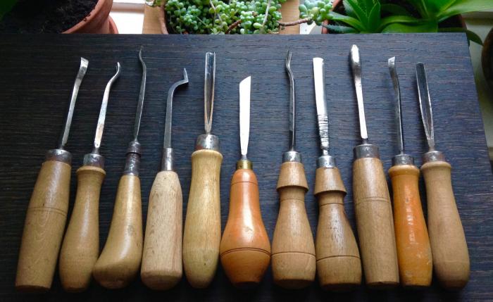

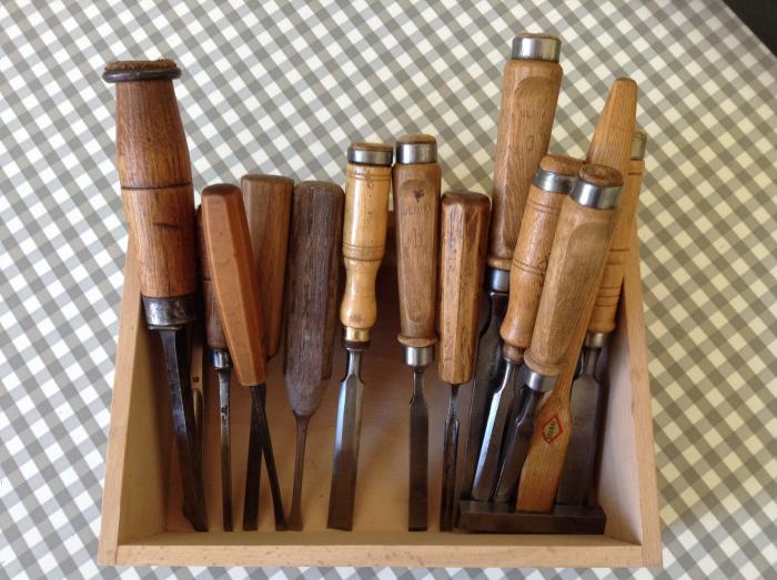

Hallo Johannes,
Ich habe meine Flohmarktfunde folgendermaßen behandelt:
Alles mit heißem Wasser abgewaschen und abgebürstet, da löst sich schonmal der alte Glutinleim.
Dann mit zwei Vliesscheiben (Fa. Baiers Enkel, Wien), eine grob, eine fein, die am Doppelschleifer montiert sind, die Metallteile abgebürstet, geht gut, ist nicht so anstrengend wie mit Drahtbürste oder Schleifpapier, Schutzbrille nicht vergessen.
Den Holzgriff, wenn notwendig, mit Ziehklinge abgezogen, oder nur mehr fein (320?) geschliffen, dann mit Osmo Hartwachsöl eingelassen.
nachher die Schneidengeometrie hergestellt, dann geschärft mit Wassersteinen. Eisen mit Öl eingerieben.
ich find, die Werkzeuge sollten halt eine Patina behalten, müssen nicht wie neu ausschauen....
