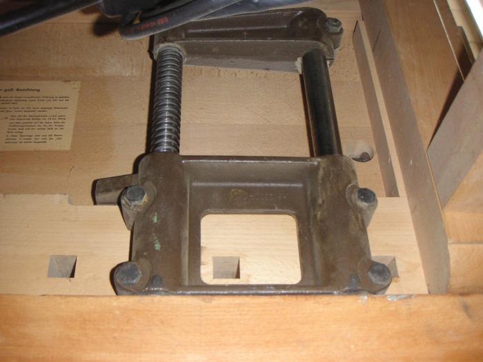

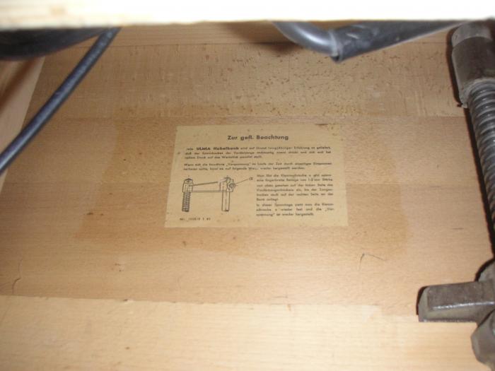

auch ich kenne keine neue Ulmia Hobelbank. Aber ich möchte ein Foto zeigen von einer Ulmia Vorderzange produziert vor 1953. Diese Vorderzange hat sehr schön die Richtung gehalten.
Also auch mal unter die Bank schauen wie das jetzt gelöst wird.

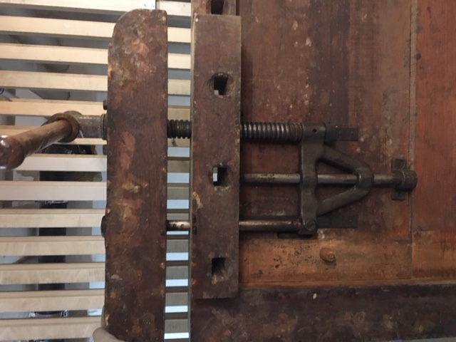

durch Johannes´ Bild bin ich neugierig geworden und habe mich mal auf den Rücken gelegt.
Das war unangenehm und tat weh, aber der Boden war angenehm kühl.
So sehen unsere Führungen aus:
Die eine Bank ist von Anfang der 70er Jahre, die andere von Mitte der 80er.
Wies heute ausschaut weiß auch ich nicht.
Gruß, Jörg
