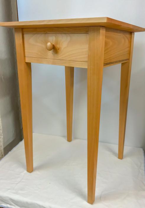

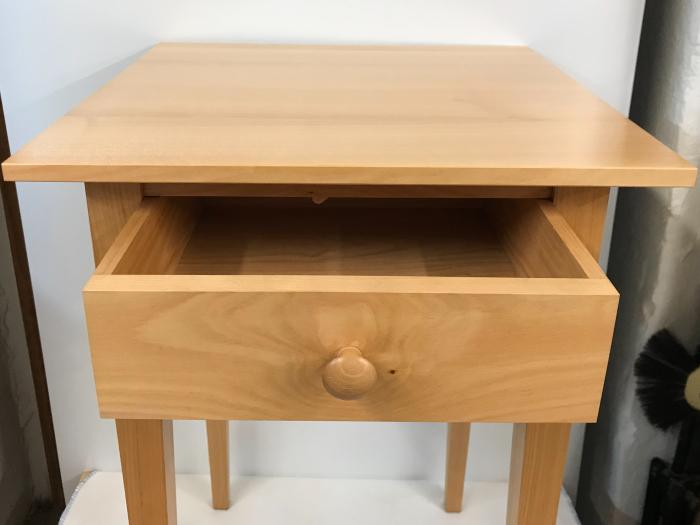

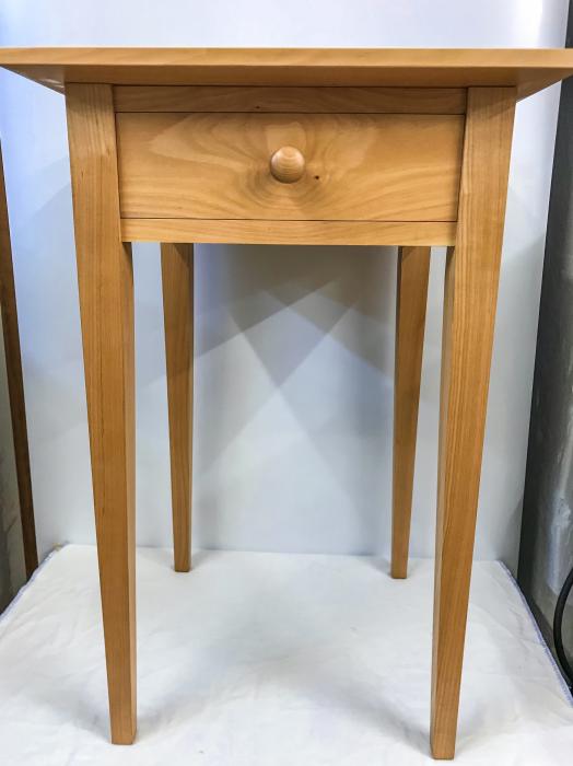

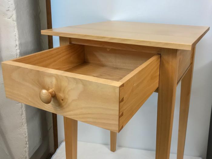

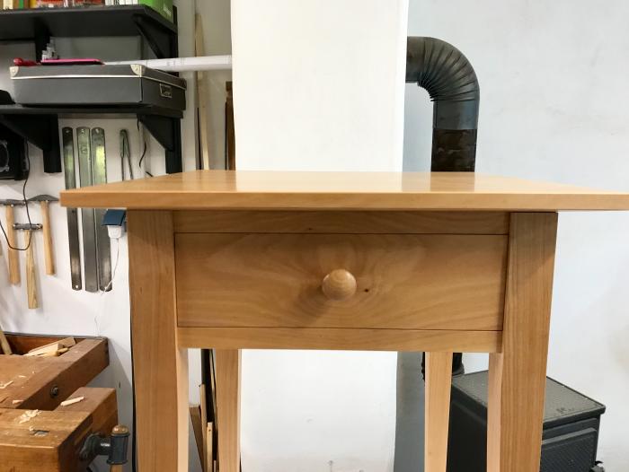

So, als Abschluss reiche ich noch Bilder des Endzustandes nach:
Allen: Fohes Holzarbeiten
Gruß Daniel

Hallo Daniel,
das gefällt mir richtig gut! Von den Proportionen, über die Bauteilübergreifende Maserung bis hin zur -so weit ich es beurteilen kann- handwerklichen Ausführung.
Jedes Mal toll auch was das Finish nochmal mehr 'rausholt'! Was ist es?
Schönen Abend!

vielen Dank für das Lob und schön dass Dir das Tischchen gefällt.
Mit was ist es?, meinst Du wahrscheinlich die Oberflächenbehandlung:
Das Gestell ist zweimal geölt (das erste Mal satt und nach 24 Stunden nochmals ganz dünn), die Tischplatte dreimal.
Nach weiteren 24 Stunden gewachst und mit Bürste poliert.
Den Füßen habe ich dann auch noch Leder verpasst, genau wie der simplen Auszugssicherung.
Gruß Daniel
