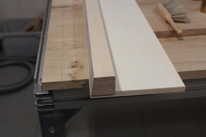

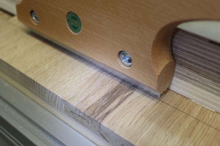

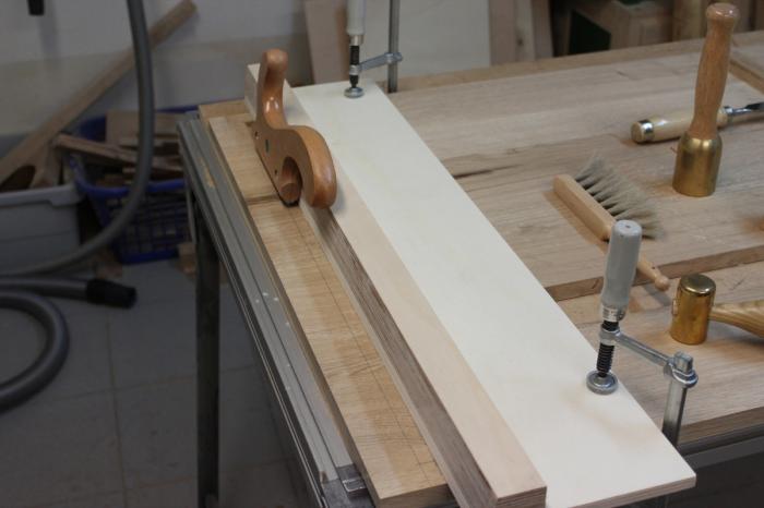

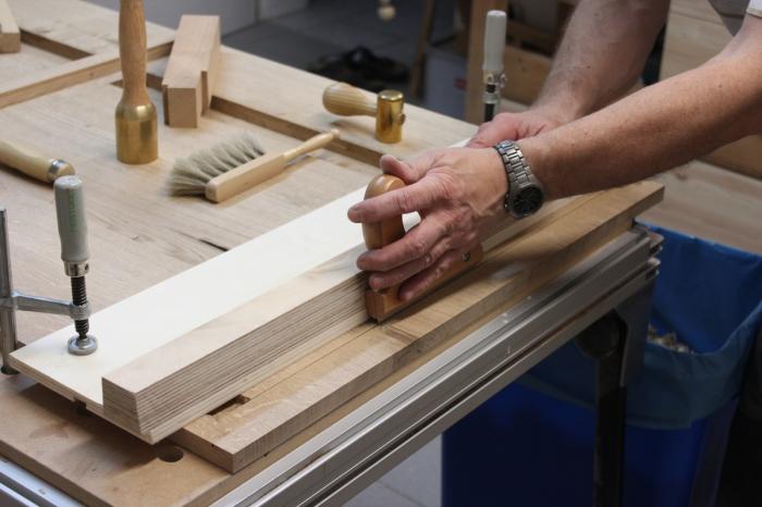

Momentan schwebt mir ein rund 15 cm breites Brett in 18mm vor welches an der Anschlagseite 5cm breit um 36mm aufgedoppelt wird. So hätte ich 10 cm Platz für Schraubzwingen.
Ich habe das im Prinzip genau so gemacht, hier ein paar Bilder.

Beiträge: 1270
Re: Gratnut
Hallo Frank,
ich lege nicht das Sägeblatt an die Fase sondern die ganze Säge.
Das Sägeblatt hat somit einen Abstand zur Fase und kann mit der Schränkung dann auch nicht den Winkel beeinflussen.
Mario hat ein paar Posts weiter oben Bilder eingestellt.
http://www.woodworking.de/cgi-bin/forum/webbbs_config.pl/page/1/md/read/id/77871/sbj/gratnut/
Genauso mache ich es auch.
M. E. ist seine Gratleiste aber zu hoch.
Er hat schon am Anfang Schwierigkeiten, die Säge, die man ja zieht, richtig zu packen.
Und sie wird ja immer tiefer gehen.
Die Idee mit dem Brett finde ich aber gut.
Deine Idee mit dem Aufschrauben ist auch gut, aber dafür muss die Nut breit genug sein, um auch in die Nut schrauben zu können.
