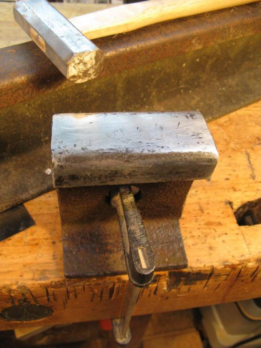

ja, das habe ich genauso gemacht. Das Holz wird verdichtet und durch die Feuchtigkeit im Leim quillt es dann wieder und die Verklebung während der Trocknung hält es fest. Die Zinken werden dadurch dichter. Außerdem kann man die Zinken so besser zusammenfügen. Dafür habe ich mir extra ein Stück Eisenbahnschiene bearbeitet.
Eine einfache Vorgehensweise, da man z.B. den Zapfen bündig an die Kante schiebt und dann das Holz auf der Bahn liegt, mit der Schiene als Unterlage.

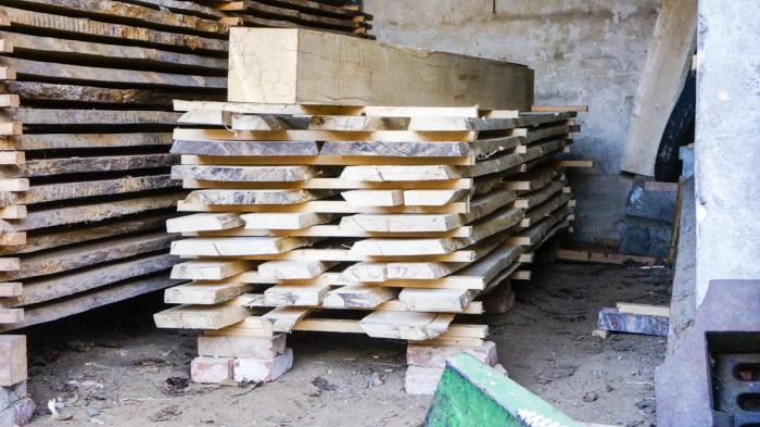

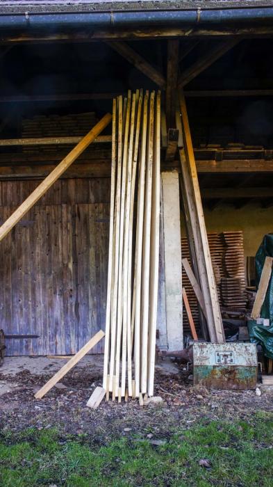

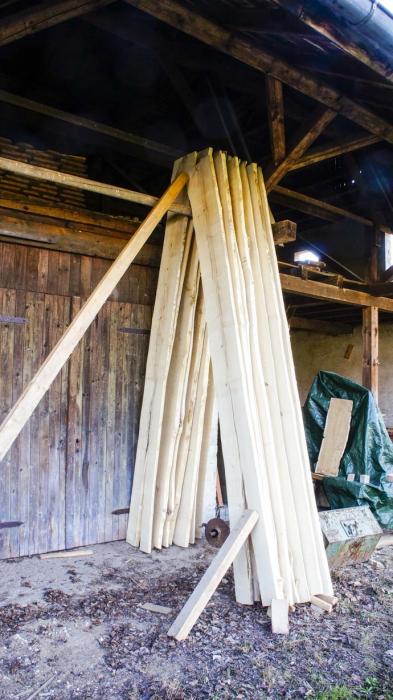

So - wie versprochen - die Bilder von meinem Zopf- oder Scherenstapel:

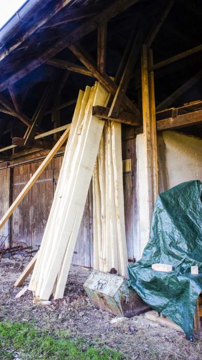

Nach dem Schneiden lagen die Bretter erst mal ca. 2 Wochen waagerecht, weil ich noch nicht wusste wie man das mit dem Zopfstapel macht. Ich hoffe das hat keine Auswirkung auf die Holzfarbe. Anschließend haben wir die Bretter dann im Zopfstapel senkrecht gestellt - kopfüber.

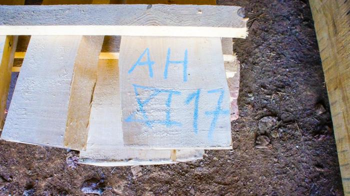

Zwei Bretter haben wir jedoch waagerecht liegen lassen - als Test ob das Holz nach dem Trocknen anders aussieht:

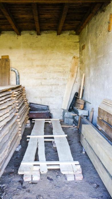

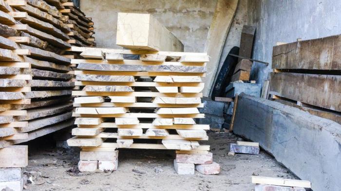

Heute (also nach ca. 3 1/2 Monaten) haben wir die Bretter wieder liegend gestapelt:
Einige Bretter haben sich im stehenden Stapel schon ziemlich verbogen. Liegt aber vielleicht auch daran, daß wir sie doch recht lange stehen ließen (weils so kalt war).
Um sie wieder etwas gerader zu biegen haben wir noch schwere Eichenbalken auf den Stapel gelegt. Die Drücken den Stapel wieder flach. Das geht ganz gut. Mal schaun wie´s weiter geht...
