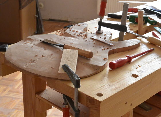

Hier mal die Decke im aktuellen Zustand - ich arbeite nicht mit Höhenlinien, sondern ganz traditionell mit Schablonen für die ungefähre Wölbung. Ganz traditionell wird das Holz übrigens zuerst zu einem sehr flachen Pyramidenstupf geformt. Hätte ich gerne auch gemacht, aber so herum entsprach es meinem Werkzeug und meinem Nicht-Können.
Der schwierigere Teil steht mir noch bevor... Ich seht auch, warum mein Tischlerhobel, auch mein No 3, in den meisten Fällen zu groß ist.

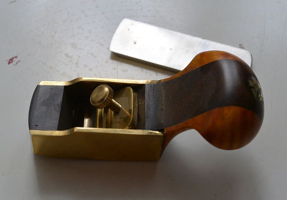

Im Netz und beim o.g. Mitbewerber habe ich aber was anderes entdeckt: Ibex Einhandhobel mit gewölbter Sohle.
Das Teil ist etwa so groß wie ein Kunz 100, hat ein 27.5 mm breites Eisen und eine Maulweitenverstellung. Einsatzzweck genau meiner, und deshalb gibt es sogar Zahneisen. Wenn ich mit dem Bauen mein Geld verdienen würde und 5000 € aufwärts für ein Instrument verlangen könnte, wäre das sogar eine sinnvolle Investition.
Die Eisen gibt es auch einzeln, sie kosten "nur" 30 €.

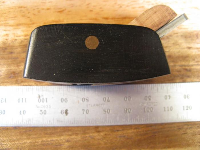

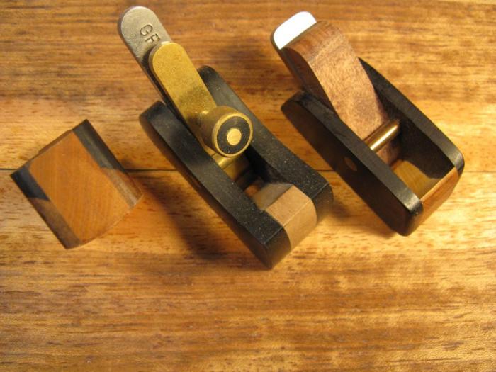

das mit den kleinen Hobeln ist keine Raketentechnik. Bitte nicht von den anfänglichen Hindernissen abhalten lassen. Meine Erfahrung hat mir gezeigt, dass man sich auch mit den Werkzeugen intensiver beschäftigen kann und damit ein Verständnis erreicht, welches viele Unwägbarkeiten beseitigen. Nur Mut, und mit Gerd und seinen Stählen hast Du einen absoluten Fachmann, den Du befragen kannst. Wenn Du weitere Fragen hast, kannst Du mich auch gerne per Email kontaktieren. Ich habe Dir einige Bilder eingestellt, die vielleicht eine Alternative zeigen.
Mit diesem Hobel habe ich die Solera für eine Akustikgitarre geformt. Danach die Ziehklinge mit dem Radius auf der Schlagschere geschnitten und endbehandelt.
Der Linke hat eine Wölbung quer über die Sohle. Damit kann man sehr einfach die Hohlkehlen machen.
Werkzeuge bauen macht genau soviel Freude wie Instrumente herstellen, das ist meine gemachte Erfahrung.
PS Für die Sohle würde ich immer wieder Pockholz verwenden. Da reicht auch ein kleiner Einsatz vor dem Hobelmaul. Die Innenteile des Hobels lassen sich gut aus Hainbuche fertigen. Meine Ersten sind daraus hergestellt.
