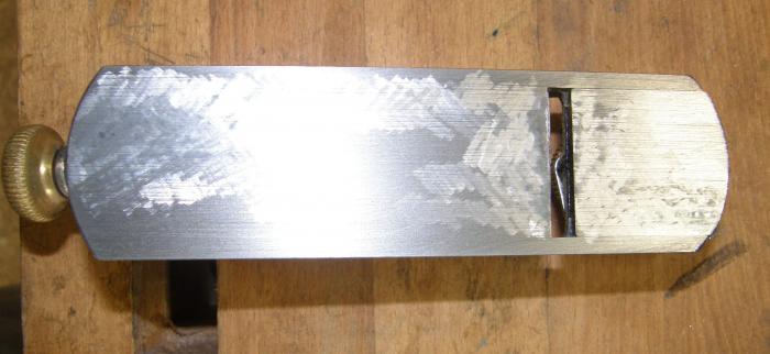

Alle Hobel sind krumm *MIT BILD*
[In Antwort auf #144755]
ich habe zwei alte Hobel, einen Record und einen Stanley No. 4 mal auf der Tuschierplatte überprüft. Keiner ist absolut eben. Aber muss das denn wirklich sein?
Es reicht wenn die Sohle an vier Stellen trägt und zwar ganz vorne, vor dem Maul, hiner dem Maul und am Ende der Sohle.
Mit diesen Hobeln erzielt man ebene Flächen, und die Reibung reduziert sich auch durch die geringen Auflagestellen.
Hier das Bild einer Sohle eines unbenutzten Stanley Blockhobels, auch der ist nicht eben.
Man kann, zum Beispiel mit Schaben die tragenden Flächen verbessern, um dem diagonalen Verzug entgegen zu wirken.
Nur um die Optik zu verbessern ist mir der Aufwand zu gross.
Viele Grüsse Gerd.
Viele Grüsse Gerd.
- Beiträge: 3208
Alles ist krumm!
Hallo Gerd,
Du weisst, dass bei hinreichend genauer Messung alles krumm ist. Aber da Du Hobelhersteller bist: Welche Abweichung von der Planheit der Sohle lässt Du denn bei Deinen Infills zu?
Dass es Zonen gibt, die tragen sollen, andere dagegen hohl sein dürfen, ist sicher richtig. Nur habe ich bei krummen alten Hobeln nie erlebt, dass sie ein solches Kontaktbild zeigten; die Deformation ist immer anders und darum entfernt man sie.
Dass ein nur teilweises Tragen der Sohle die Reibung verringert, bezweifle ich, es sei denn, die Sohle klebt am Holz (wobei es das ja gibt). Bei Trockenreibung dürfte das nicht so sein.
Grüße, Friedrich

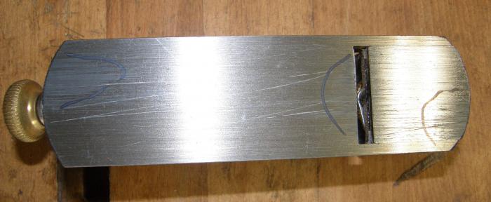

Re: Alle Hobel sind krumm
[In Antwort auf #144773]
wenn man mit den geltenden Grundsätzen der Physik an die Sache ran geht, so wird die Reibung (Reibungskraft) nicht durch die Erhöhung oder Verkleinerung der Auflagefläche reduziert.
Eine große Kontaktfläche würde eventuell ein "Kleben" der Flächen begünstigen (wie Friedrich es geschrieben hat), das dürfte aber nur bei sehr feuchtem Holz ins Gewicht fallen.
Bei sehr krummen Sohlen der Metallhobel habe ich schon mehrmals erfolgreich die Feile eingesetzt. Ein Versuch an einem Bandschleifer verlief sehr ernüchternd. Ich hatte nicht die Möglichkeit an einem sehr langen Band eine so schöne Steinplatte zu verwenden. Die Bearbeitungsfläche war nur wenig länger als die Sohle. Es passierte sehr schnell, dass jeweils ganz vorne und hinten zu viel Material abgetragen wurde, außerdem erwärmte sich die Sohle nach meinem Gefühl zu sehr, sodass ich befürchtete, dass durch die ungleichmäßige Temperaturverteilung (die Sohlenfläche wurde warm, während das Material höher noch kalt war) der Hobel sich während des Schleifens verbiegen könnte.
Was aber die wenigen Auflagepunkte, welche es bei einem Hobel braucht, angeht, so stimme ich zu.
Ich hatte es mal hier http://www.woodworking.de/cgi-bin/forum/webbbs_config.pl/page/1/md/read/id/55622/sbj/ausprobiert-am-stanley-nr-4/
beschrieben, wie ich die Sohle eines Stanley bearbeitet hatte, damit er nur ganz vorne, kurz vor dem Maul, kurz dahinter und ganz hinten an der Sohle am Werkstück aufliegt.
Der Hobel sieht immer noch so aus und ich verwende ihn auch, ohne dass ich irgendwelche Nachteile sehen würde, welche die Gestaltung der Sohle nach sich ziehen könnte.

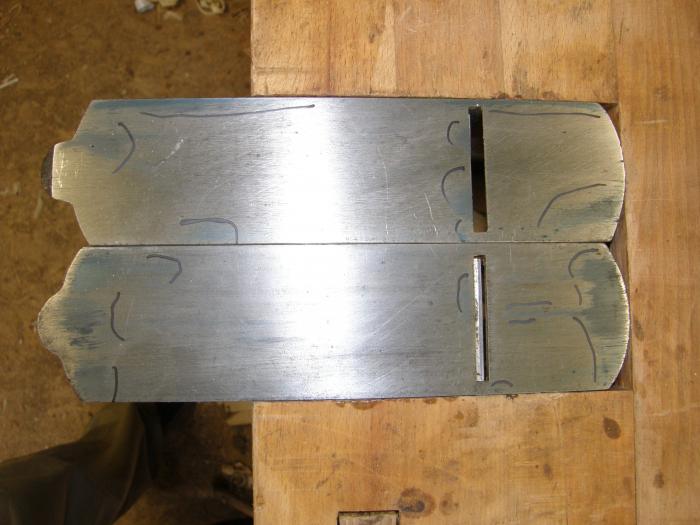

Wenn Deine Hobel funktionieren, ist das natürlich OK, nicht nur für Dich, denn Deine Maßstäbe an einen Hobel sind gewiss hoch, wahrscheinlich sind sie deutlich höher als meine. Von meinen 4 alten Stanleys, um die es hier geht, genügt leider keiner meinen eher bescheidenen Anforderungen auch nur halbwegs, obwohl die Eisen auf einer Tormek mackenfrei, winklig und definitiv scharf gemacht wurden.
Also bleibt mir nur, die Sohlen zu planen.
Wolfgang
Wolfgang
