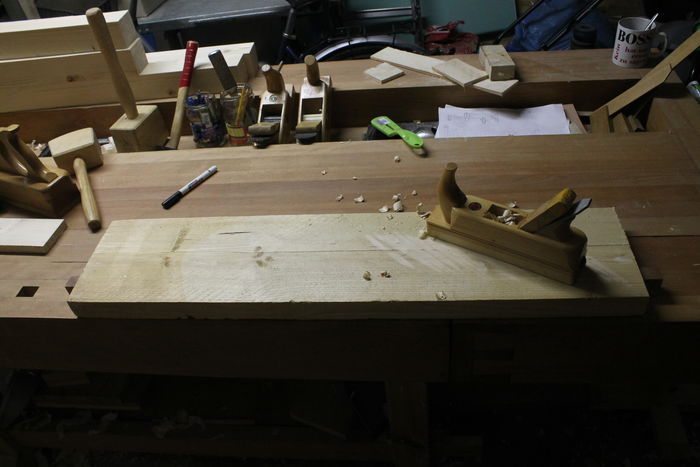

M.E sind die einer der Hauptgründe, warum diese Hölzer seltener im Möbelbau zu finden sind, außer das Holz ist unter dicken Lackschichten verborgen. Und dann ist die Oberflächenhärte nicht mit Buche oder Eiche vergleichbar. Aber zum Hobeln. Bei Fichte mit Ästen lernt man sehr viel über den Umgang mit Handhobeln. Meine Erfahrung ist die, daß ich beim Abrichten viel Vorsicht walten lassen muß. Die Äste sind das Eine und die Bereiche um die Äste mit ihren wechselnden Faserverläufen das Andere. Ich setze den Schrupphobel nur in den Bereichen ein, wo keine Äste sind. Die Äste als solche nehme ich mir tatsächlich mit einem feinen Putzhobel vor. Beim Einebenen leistet eine Ulmia-Kurzauhbank mit 54°-Bettungswinkel (wie ein Putzhobel) herrvorragende Dienste.
Um die Hobelsohlen habe ich mir bisher noch keine so großen Gedanken gemacht. Mich stören die kleinen Schönheitsfehler so lange nicht, als bis das Werkzeug keine feinen Späne mehr produziert. Vielleicht lege ich mir für die feinen Finisharbeiten noch einen Putzhobel zu.
Hier hoble ich um Äste herum

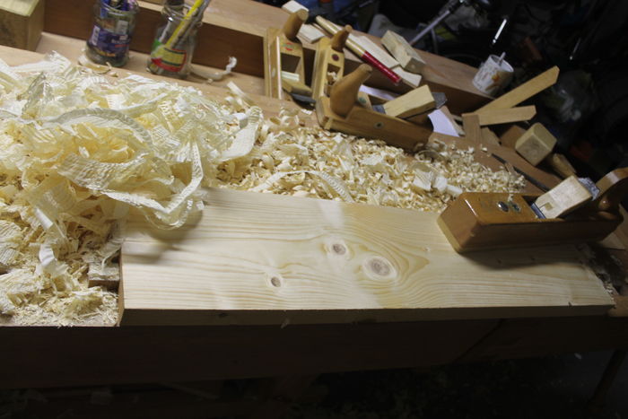

Du kannst sehen, wie ich die Äste ausgelassen habe

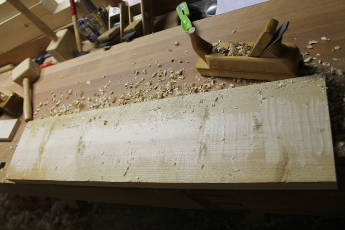

Danach kommen die Äste ran (das habe ich immer Schicht für Schicht gemacht)

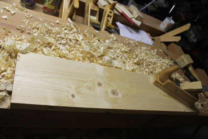

Das finale Einebenen mit der Kurzrauhbank
Ab und an habe ich noch einen Doppelhobel auf den "Schrupphobelflächen" eingesetzt, wovon ich keine Bilder gemacht habe.
Den Putzhobel setze ich dann nochmal auf der gesamten Fläche vor dem Einbau ein. Nach meiner Erfahrung funktioniert es ganz gut und produziert wenig Ausbrüche. Uns immer dran denken, die Hobel scharf halten!!!

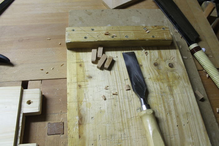

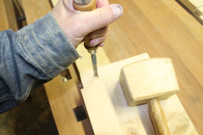

die breiten Füllungen finden wir gut - und sie sind angenehm, wenn man den Kopf abstützen will. Das mit den Holznägeln muß isch beobacheten, aber ich habe die Löcher vor dem Eintreiben mit dem 10er-Stechbeitel quadratisch ausgearbeitet, sodaß sie nicht allzuviel Spannung aufbauen. Die Nägel sind maximal 10,5 mm im Quadrat.
Hier kann man die Nägel, aber leider nicht die quadratischen löcher sehen
