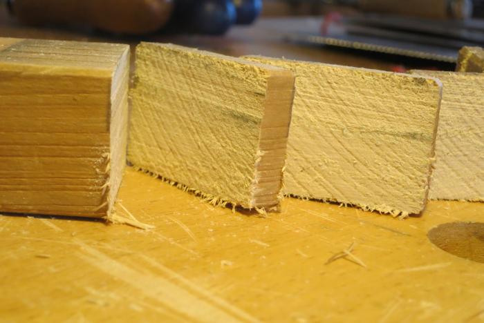

Die sind meine ersten Schnitte mit einer frisch geschärften Absetz-Rückensäge (QS).
Hier von vorn gesehen.
Und so beim Austritt der Säge aus dem Holz.
Das sieht ganz schön zersplittert aus. Mittlerweile habe ich schon ein paar Mal mit dieser Säge gesägt und gelernt, nicht mehr allzu kräfig auf Schub zu gehen. Das hilft gegen die Ausrisse; ein vorheriger Anriss mit dem Messer ebenfalls.

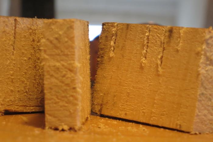

Und hier noch zwei Aufnahmen vom Inneren der Absetzschnitte von vorn gesehen (den unteren Teil habe ich aus der anderen Richtung gesägt, das erklärt die hier zu sehenden Ausrisse auf der "Vorderseite").

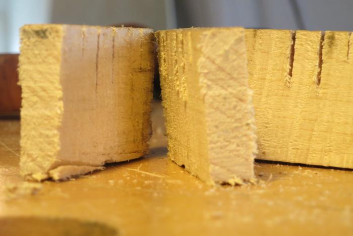

Hier Probeschnitte mit dem Fuchsschwanz (LS).
Und hier noch zwei Aufnahmen vom Inneren des aufgetrennten Holzes.
Holzart ist ein Weichholz (FiTa) aus dem Baumarkt.
