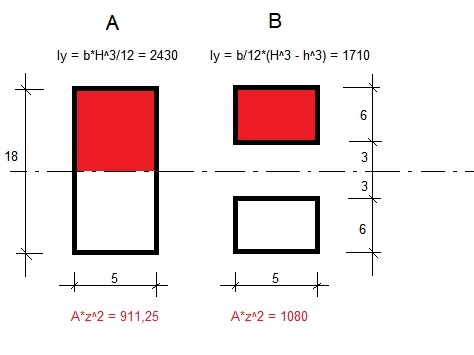

Hier mal ein Beispiel, dass zeigt, wieso ich der Auffassung war, dass durch Wegnahme von Material ein Querschnitt tatsächlich steifer werden kann.
Während des Studiums haben wir das Flächenmoment per Hand ausrechnen müssen. Daher meine Aussage "die Fläche des Querschnittes mit dem Quadrat des Schwerpunktabstandes multipliziert".
Das Ergebnis von A*z^2 ist beim Querschnitt B tatsächlich größer als beim Querschnitt A, der ja größer ist.
Was mir entfallen war, ist, dass es sich hierbei nur um den Steinerschen Anteil handelt. Ich habe das Trägheitsmoment der Fläche selber nicht berücksichtigt.
Hier mein Beispiel:
