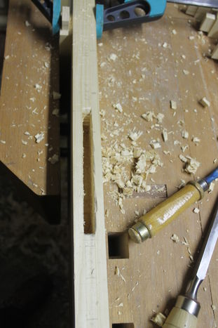

heute sollte nun mein 2. Testteil stattfinden.
Thema: 4 Zapfenlöcher 15,4 cm lang 5,5 cm tief 12 mm breit
gestemmt mit Lochbeitel bzw. Stechbeitel 12 mm
nach der Paul Sellers -Methode
Zunächst habe ich die Testkanditaten geschärft. Als ich damit fertig war, ging ich nochmal in mich, legte alles bereit, bereitete die Stoppuhr vor
und los ging es.
Begonnen habe ich mit dem Lochbeitel je 2 Zapfenlöcher zu stemmen. Für die beiden Löcher habe ich insgesamt 28 Minuten und 12 Sekunden benötigt.
Inbegriffen war die vollständige Beräumung der Löcher. Das dauerte ca. 3 Minuten pro Loch.

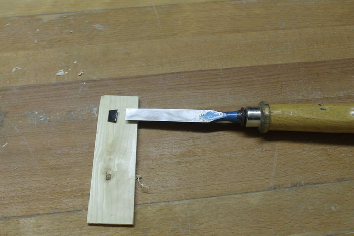

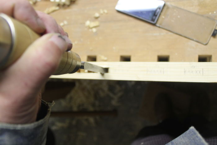

Jetzt wechselte ich vom Lochbeitel auf den Stechbeitel. Ich arbeitete schnell in die Tiefe. Das frisch abgezogene Werkzeug drang sauber ins Holz ein.

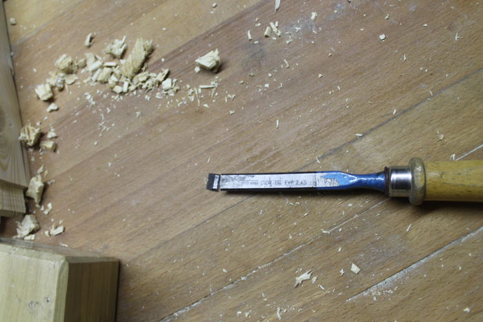

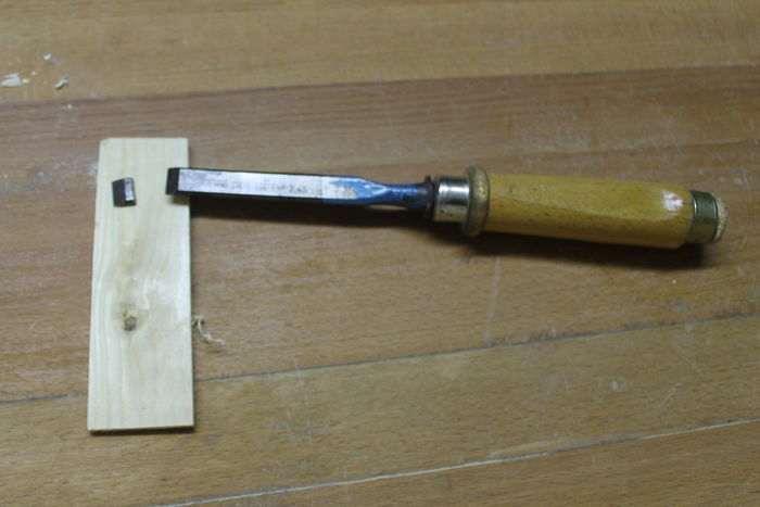

Ca. 2 cm vom Rand entfernt steckte der Beitel plötzlich fest. Als ich ihn lösen wollte, machte es knack und der Stahl war gebrochen, obwohl ich erst ca. 4 cm
ins Holz eingedrungen war. Der Beitel brach 8 mm über der Schneide.

natürlich kannst Du Umsatz bei Dieter machen. Aber den Stechtbeitel kannst Du, ohne Probleme, nach dem Schleifen einer neuen Fase weiter verwenden.
Beiträge: 1757
Re: abgebrochener Stechbeitel
Guude,
das Stemmeisen war entweder minderwertig,
falsch gehärtet oder heiss geschliffen und
dann abgeschreckt, also durch gehärtet.
Gut Holz! J.

Hallo Johannes, hallo Justus,
ich glaube auch, daß der Stahl meines Beitels nicht die Topqualität hat. Er stammt aus meinem DDR-Fundus und hat mal 2,45 Mark gekostet. Jedoch sollte man hier keinen direkten Vergleich anstellen, denn ein Brötchen kostete auch nur 5 Pfennige und war bestimmt nicht schlechter als die, die unsere Handwerksbäcker heute anbieten. Der Preisaufdruck ist noch erkennbar. Der Bruch entstand nicht beim Einschlagen sondern beim Lösen des Beitels aus dem Holz.

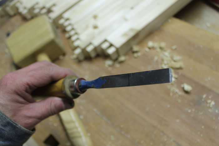

Leider bin ich kein Metaller und kann die Stahlqualität nicht fachgerecht bewerten. Ich kann nur sagen, daß diese Beitel lange scharf bleiben. Nach der ersten emotionalen Aufwallung habe ich ihn doch nicht weggeworfen, sondern deinen Rat, lieber Johannes befolgt und ihn mit einer neuen Phase versehen und geschärft.
Dann habe ich meine letzten 24 Löcher mit ihm gestemmt. Das funktionierte gut, aber ich gebe zu, daß ich ihn nicht mehr mit allzu kräftigen Schlägen ins Holz getrieben habe. Meinen ursprünglichen Test konnte ich nicht mehr ausführen, denn die beiden letzten Zapfenlöcher waren fertig. Auch sollte man, wenn man vom Lochbeitel auf das Stemmeisen wechselt, seine Kraft zurücknehmen, denn der Lochbeitel braucht aufgrund seiner Geometrie nicht gestreichelt werden.
