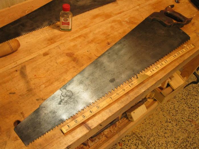

ist alles Übungssache. Allerdings hilft es schon wenn man eine passend bezahnte Säge zur Hand hat. Für mich persönlich lerne ich Gestellsägen immer mehr zu schätzen; Die Schweifsäge benutze ich am häufigsten. Des weiteren habe ich noch eine Gestellsäge für Querschnitte im Einsatz. Mich begeistert an Gestellsägen Ihre simple Bauweise. Mit einem Sägeblatt und ein paar Stunden Zeit lässt sich auch von Sägenbau-Laien ein akzeptables Werkzeug selbst fertigen.
Für die von dir gezeigte Anwendung würde ich allerdings nicht zur Gestellsäge, sondern zu diesem Ungetüm greifen:
Man beachte die voll ausgewachsene 26 Zoll Auftrennsäge am oberen Bildrand! Sieht auf dem Bild wie ein Kinderwerkzeug aus. Der Fuchsschwanz ist über 30 Zoll lang und ein absolut tolles Werkzeug.

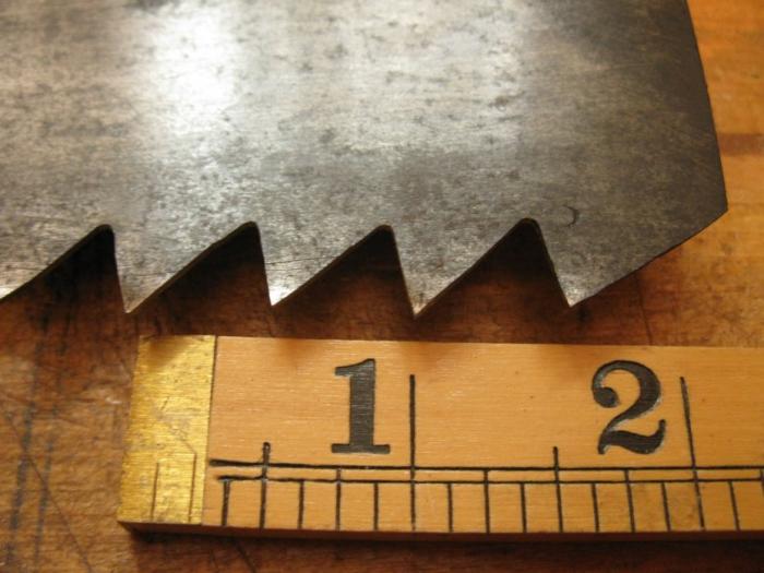

Die Zahnteilung liegt irgendwo bei 2 Zähne je Zoll.
Ich muss mich der Schränkung an der Säge nochmal annehmen, denn sie verzieht leicht nach links.

Hallo Tobias,
wir hatten das ja gerade in einem anderen Thread: kann es sein, dass der Pitch an der Spitze feiner ist?
liebe Grüße
Tobias Kreitel
Beiträge: 131
Progressive Pitch
Beitrag von Tobias Kreitel »
Ja, die Bezahnung ist an der Spitze feiner und wird nach hinten hin immer gröber. Ob das wirklich Vorteile bringt, kann ich nicht beantworten. Das Starten bei dieser Säge ist allerdings wirklich eine Herausforderung. Ich nehme meist eine gütigere Säge und wechsle dann.
