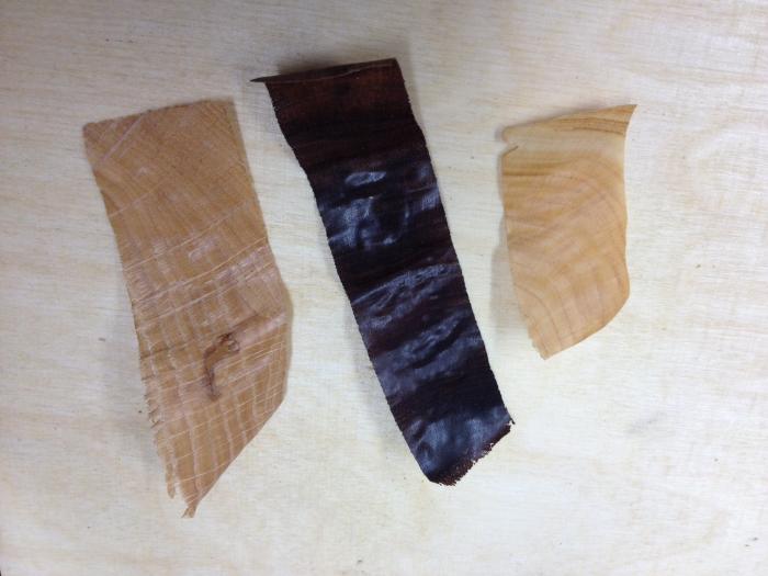

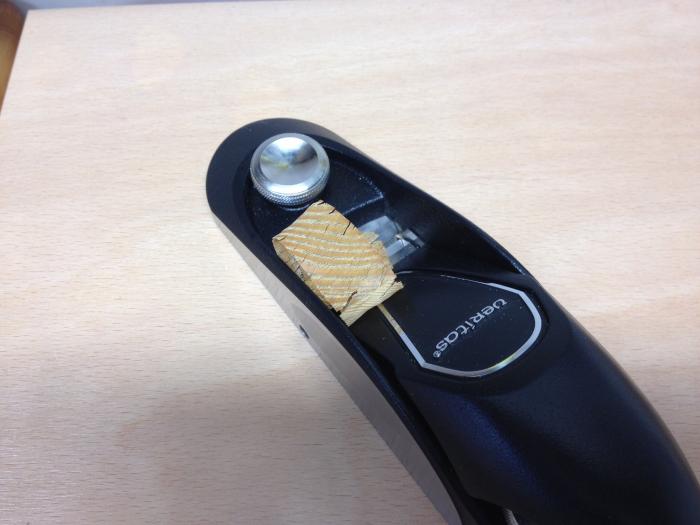

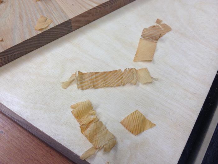

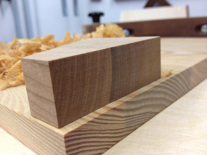

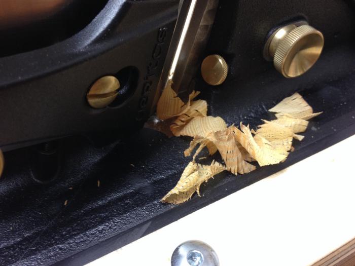

Hallo Georg,
ich nutze den Veritas Bestoßhobel sehr gerne (PVM11 / 27 Grad Fasenwinkel) vor allem in der Stoßlade.
Deine Frage hat mich dazu bewogen mal etwas Kiefer zu hobeln.
Vorab – macht keinen Spaß! Kiefer nutze ich sehr selten und wenn dann nicht so das man Hirnholz bestoßen müsste.
Ich hatte zum Testen nur einen alten Regalbodenrest und leider nichts in deinen Dimensionen.
Im folgenden einige Bilder:
Kieferleimholz auf der Stoßlade mit Span. Die Späne brechen sehr schnell und bei nicht wirklich scharfem Eisen gibt es nur Krümel.
Hier der Vergleich mit Kirsche. Leider sieht man die Oberflächen nicht so toll – bei Hartholz ist Hochglanz angesagt. Das Kiefernholz fühlt sich dagegen rau an.
Mit dem DX (A2 / 28 Grad Fasenwinkel) erzeugter Span.
Zum Vergleich (vlnr) Eiche, Ami Nuss und Euro Kirsche.
Mein Fazit: Hirnholz bestoßen bei Nadelholz macht weniger Spaß als bei Laubholz, es geht zwar aber ich würde Dein Projekt anders angehen.
Ich hatte aber auch schon mal wesentlich harzigere und schwerere Kiefer – ist doch sehr unterschiedlich. Die hätte sich wahrscheinlich völlig anders verhalten.
Gruß Daniel
