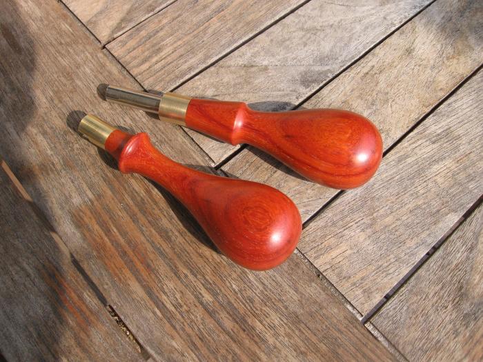

Alex hat mir am am 06.04. diese Bilder eines "matched set" aus einem Gentsawgriff
und einem Schraubenzieher/ Bithalter geschickt. Den fand ich so schön, das ich auch so einen
haben wollte.

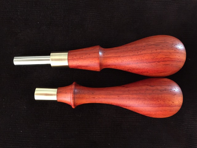

Wegen des Hintergrundes erkennt man den Übergang zum Heft nicht so gut, das sieht man hier besser:
Seitdem liegen diese Griffe bei mir in der Werkstatt und warten auf die Komplettierung.
Nach Ostern haben wir dann bei Cropp eingekauft (ich suchte vergeblich nach Ebenholz für Sägegriffe)
und da habe ich aus Lust und Frust Santos gekauft und gleich noch ein Stück für einen Bithalter.
Deine Reaktion könnte ich vielleicht verstehen, wenn sich die Griffe stark ähneln würden.
Aber sie ähneln sich nicht wirklich - außer dass sie eine Wespentaille haben und vorn eine Zwinge.
Während Deine Fingerstütze recht stark konkav geschwungen ist, ist Alex' an der Stelle
gerade, wie man hier vielleicht noch mal besser erkennt.
Über das Handteil müssen wir nicht reden, das ist noch eindeutiger anders. Wo bei Alex ein ovale Blase ist,
hast Du die Form eines Faßes mit konvexem Deckel gefertigt.

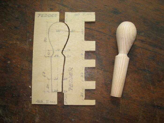

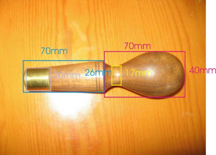

Kleiner Nachtrag: tatsächlich mag ich die Turnscrewform sehr und verbreite das auch unter allen mir bekannten Drechslern.
Helle hat mir mal einen ganzen Karton Hefte gemacht:
mehr hier: http://woodworking.de/cgi-bin/forum/webbbs_config.pl/md/read/id/56354/sbj/pedder-s-feilhefte/
und ein sehr schönes Exemplar erhielt ich kürzlich von Uwe, das er hier ja auch schon gezeigt hat:
Am meisten im Einsatz ist Immer noch das Feft von Marc W.
Beiträge: 1325
Anmerkung zum Nachtrag
Das von Dir jetzt veröffentlichte Bild ist ein weiteres Heft. Das meinige von heute war mir seinerzeit nicht so gut gelungen und liegt noch immer bei mir auf der Werkbank. ;-)

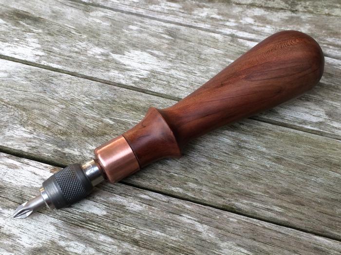

Ich liebe diese Schraubendreher und da kann ich auch ein Exemplar beisteuern. Eine meiner ersten Drechselübungen vor einigen Jahren. Der Griff ist aus Pflaume, die Zwinge ist ein Kupferstopfen aus dem Heizungsbau, den ich vorne aufgebohrt und habe. Den Bithalter habe ich eingeklebt.

Hallo Jürgen,
Dein Schraubendreher gefällt mir sehr gut. Pflaume ist einfach ein wunderschönes Holz!
Was mich interessieren würde, womit hast Du den Bithalter eingeklebt? ...und hast Du an dem Sechskant noch eine Verdreh-Sicherung angebracht?
beste Grüße
Frank

Hallo Frank,
Pflaumenholz ist toll. Es läßt sich gut verarbeiten und hat eine irre Farbe. Mal ganz abgesehen davon, dass es schwierig ist, genug Holz zu bekommen, würde ich keinen Schrank darau machen. Das wäre mir zu wild.
Wenn ich mich recht erinnere, habe ich das Loch knapp gebohrt und den Bithalter mit 2K-Kleber befestigt. Vermutlich mit UHU Plus.
