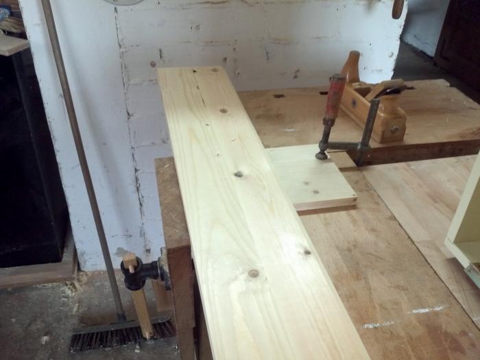

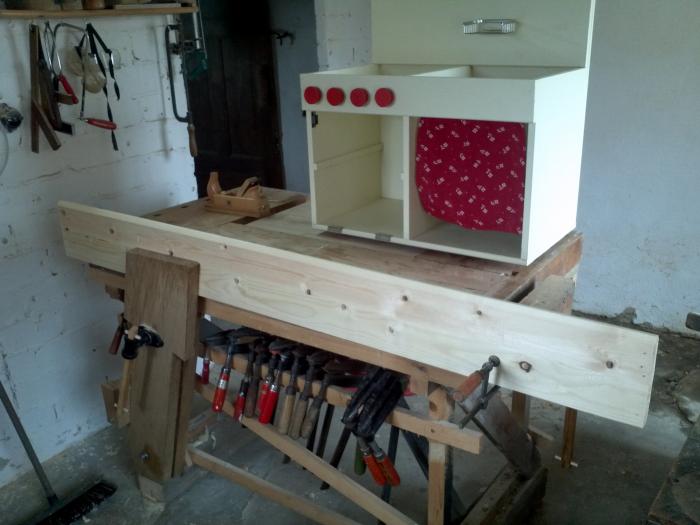

ich habe auch mal gerade Fotos gemacht.
Mit meiner Beinzange bin ich bislang sehr zufrieden, obwohl ich beim Bauen Fehler gemacht habe.
Beim Kürzen der Beinzange habe ich den falschen Riss genommen, so dass sie ca. 1,5 cm über der Platte steht.
Dies hat mit bislang nicht gestört und sich gestern als Glücksfall erwiesen.
Meine Bank ist nur 1,40 m, dennoch konnte ich mein 1,85 m Leimbrett einspannen und hobeln.

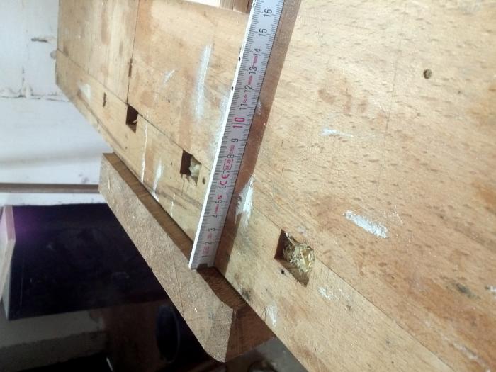

... also. Schande über mich. Meine alte Ulmia ist nicht aus Eiche - sondern auch aus Buche.
Zu meiner Verteidigung kann ich nur sagen, dass ein Zimmerer, ein Schreiner und der Verkäufer gemeint hatten, das sei Eiche. Erst ein kritischer Blick auf Hinweis von einem lieben Holzerwerker Kollegen hat mich zweifeln lassen. Ich wollte ihm ein Bild von meiner "Eichen - Ulmia" schicken. Von oben schaut sie aus wie Eiche. Aber das ist offenbar nur irgendein Zeug, das da drauf geschmiert worden ist. Von unten sind dann die typischen Buchen Strukturen zu erkennen.
Euch einen schönen Abend.
